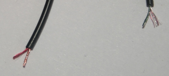

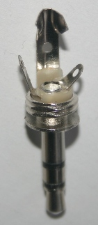

    Od razu na wstępie zaznaczam, że jestem kompletnie początkujący w temacie elektroniki. Postanowiłem zrobić drugie podejście do wymiany wtyczki w moich słuchawkach dousznych. Za pierwszym razem nie dałem sobie rady - był to też zresztą mój pierwszy (chyba) kontakt z lutownicą.
    Kupiłem taką wtyczkę:
    Wymiana wtyczki w słuchawkach
    Mam takie kabelki:
    Jak i co przylutować do tych dwóch części wtyczki po bokach? Kiedy pytam "jak", nie chodzi mi o obsługę lutownicy :wink: tylko o sposób przylutowania.
    Jak widać na zdjęciu w każdym z tych dwóch kabelków są różne rodzaje przewodów. W jednej czerwony i ciemnożółty są obok siebie, a w drugiej zielona i czerwona są splecione (razem z jakimiś białymi nitkami). Mam je rozplątać, czy nie martwić się tym i lutować wszystko jednocześnie?
    Wiem która słuchawka jest lewa, a która prawa, jeśli to ma znaczenie.

    Lutek49
    Poziom 36  
    Ekrany przewodów razem do najwyższej. Pozostałe przewody kolejno do lewej i prawej końcówki.

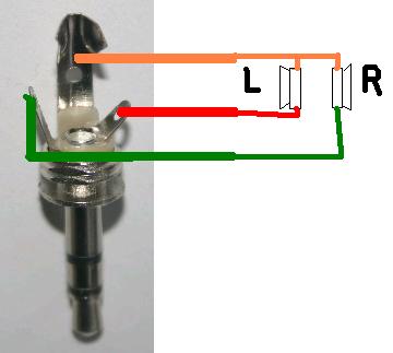

    Na początku oczyść końcówki kabelków z lakieru który jest izolatorem, potem przełóż kabelki przez oprawkę wtyczki "jack" czerwony i zielony to są kable które lutujesz do czubka wtyku i środka a pomarańcz to masa. Na końcówce zawsze jest lewy kanał , środek prawy i masa to wiadomo. Wymiana wtyczki w słuchawkach
    Te nitki w kabelku nadają elastyczności kablowi i dzięki nim jak pociągniesz za słuchawkę to kabel jest mocny i nie przerywa się, można lutować razem z nimi, w niczym to nie przeszkadza.
  • #5 6282726
    Blablah
    Aha, czyli do tego górnego też coś się lutuje (myślałem, że to służy potem do przytrzymania kabelków w jednym miejscu), dzięki!

    ps. pamiętaj żeby nie przegrzać końcówki lutowniczej (oczka) na jacku bo potem będzie luźny i może nawet się rozpaść i zostać w urządzeniu. Znam to z autopsji. Pozdrawiam.
