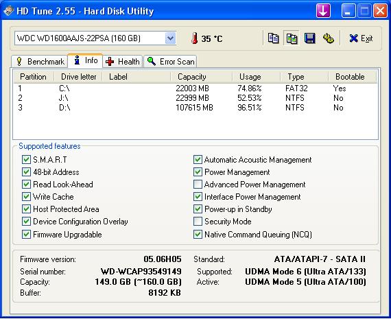

    Sterowniki wszystkie poprawnie zainstalowane? Kontrolery dysków pracują w DMA? Daj screeny z wszystkich zakładek po teście programem HDTune.

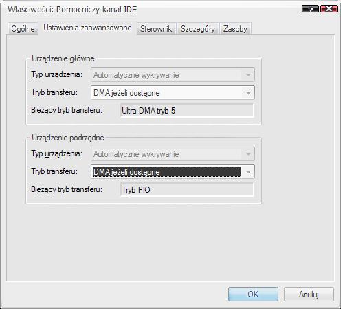

    Mery84 , ale napisz mi jak go mam odmulić jak on nawet po formacie muli. A jak weszłem w menedżer urządzeń i wziąłem Kontrolery IDE ATA/ATAPI to tam było podstawowy kanał IDE i jak weszłem w to to było tam coś takiego jak Ustawienia Zaawansowane--> Ustawienia Główne--> Typ transferu i było DMA jeśli dostępne , Bieżący tryb transferu - Nie dotyczy. ie wiem czy dobrze podałem napisz gdzie mam sprawdzić czy pracuje w DMA
  • #4 6284253
    Mery84
    Tam gdzie szukałeś masz mieć wpisane dla używanych przez Ciebie urządzeń tryb DMA:
    Jak mogę podkręcić mój komputer ?
    Dla dysków SATA jeśli są w trybie AHCI to nie podejrzysz tego w menedżerze urządzeń dlatego prosiłem o skan i screen z HDTune z wynikiem testu.
    Jeśli masz kontroler SATA w trybie IDE to będzie informacja o trybie transferu w menedżerze urządzeń.

    A ja mam tak :
    Pomocniczy kanał IDE
    Urządzenie główne:
    Typ urządzenia : Automatyczne wykrywanie
    Typ transferu : DMA jeśli dostępne
    Bieżący tryb transferu : Nie dotyczy
    Urządzenia podrzędnie :
    Tryb transferu : DMA jeśli dostępne
    Zaraz dodam z HD tune Te screeny
    Tu są te screeny :
    Jak mogę podkręcić mój komputer ? Jak mogę podkręcić mój komputer ? Jak mogę podkręcić mój komputer ?

    Usuń z menadżera zadań kontrolery IDE/ATAPI i po restarcie mają się zainstalować ponownie.
    Po parametrze C7 CRC Error Count do wymiany taśma sygnałowa i do skontrolowania molex zasilający dysk. Sprawdź czy dobrze siedzi jak nie to podmień na inny.

    Czy po wymianie taśmy od dysku sprzęt pracuje normalnie? Sprawdzałeś HDTune czy wykres jest równy i nie ma spadków wydajności?
    Sprawdziłeś atrybut C7 CRC Error Count?
