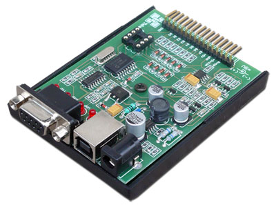

    Proszę o podpowiedz które wyjścia z Xproga mam dolutować do tej pamięci ,szukałem na necie i w opisie tego programatora ale nic nie mogę znaleźć.

    Na płycie bazowej programatora xprog masz wejście na pamięc, stosujesz tylko adapter jeżeli to smd.

    Właśnie ,adapter.Brak takiego udogodnienia w moim skromnym warsztacie ,więc muszę to zrobić na kabelki.podpowiedz jak.
    A adapter już zamówiłem,ale za pare dni będzie ,pamięć muszę dzisiaj odczytać.

    Ja zrobiłem taki adapter zpodsawki pod scalak 8pin.
    Z wyprowadzeniami drucików po np.opornikach, i do nich lutuje układ smd.
    Taki układ 93c46 też robiłem xprogiem bez problemu. Napewno chodzi o puszke immo w audi.

    1-B0, 2-B1, 3-B2, 4-B3, 5-B4, 6-B5, 7-B6, 8-B7. Chyba dasz rade?

    Co nie czyta?, sam robiłem taki adapter pod x-proga i wszystko czyta, każdy z osmioma.

    napisz linka z jakiej strony kupowałeś tego xproga bo może twój nie ma opisów B0-B8

    zasilanie z USB ,programator od TELWIS
    Oznaczenie Xprog 93C46
    Bo Vss B7 Vcc S Vcc
    B1 S B6 D C DU
    B2 W B5 C D ORG
    B3 Q B4 NC Q Vss
    Podłączone według opisu i dupa,ale co to jest DU i ORG

    Na płycie bazowej masz podstawke pod pamięc, tylko nie smd. Ale wyprowadzenia pamięci smd, są takie same jak zwykłego układu.Czyli noga 1,odpowiada nodze1 układu smd.
    A jaki komunikat ci wyświetla programator?

    Panowie wszystkim bardzo dziękuje za pomoc,faktycznie jest tak jak mówisz Jurek220,poprostu pamięć okazała sie zepsuta,na drugiej poszło za pierwszym razem.A programator mam taki sam ,a po dzisiejszej lekcji
    zastanawiam się nad zwykłym ponym no i przedewszystkim adapterki i klips hehe.
