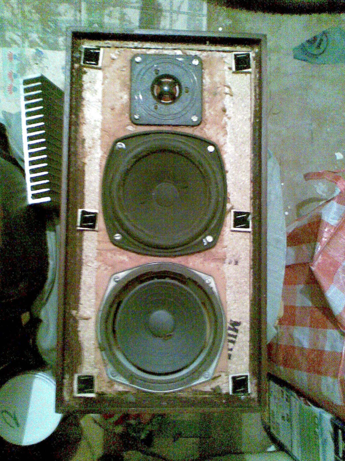

    Witam .
    Posiadam kolumny ZG 25-c , kolumny stoją od lat w piwnicy i się marnują . Wewnątrz znajdują się głośniki 2x GDN 16/12 8-Ohm 1x GDWK 9/40 4-Ohm z czego jeden GDN był już naprawiany.
    Może mi ktoś powiedzieć czego mam się spodziewać po takich kolumnach po naprawie ? Czy będą lepsze od powszechnie stosowanych w wieżach średniej jakości ( dokładnie z wieży samsunga max-910 bo taką mam ).
    Czy mam wymienić także części z naprawianego już głośnika ?
    I ostatnie może głupie pytanie ale co tak naprawdę mam wymienić ? Zawieszenie górne czy zawieszenie z membraną ?
    Dodam że regenerowałbym głośniki pierwszy raz ( chciałbym się tego sam nauczyć )
    ZG 25-c Czy warto się tym bawić ? Regeneracja
    To głośnik który wcześniej był regenerowany ( ma zawieszenie gumowe )
    Kolejny głośnik, jak widać nie było przy nim nic robione , orginalnie miał zawieszenie piankowe
    Cała kolumna
    ps. Bardzo dziękuje za konstruktywne wypowiedzi

    wiewior_kg
    Ja na Twoim miejscu zamówił bym na www.umifon.pl 4 membrany do tych GDN'ów i 2 cewki do GDWK. W tym sklepie maja oryginalne membrany więc jak dobrze przeprowadzisz regeneracje to kolumny będą prawie jak fabryczne.
    Od tej wieży samsunga napewno będą lepsze. Pomimo tego, że te Tonsile to konstrukcja niskobudżetowa to i tak pod wzgledem jakości zmiataja takie plastiki jak ten samsung. Pozdrawiam.

    Poziom 34  
    Jeśli zawieszenia górne się kruszą lub sa wykruszone to należy je wymienić, może się okazać że gąbka w środku jest również do wymaiany (w moich była). Zawieszenia górne lub całe membrany dostaniesz na Allegro, opisy wymiany dostaniesz razem z membranami lub zawieszeniami (są też w unternecie razem z filmikami). Wg mnie kolumienki są o wiele lepsze od stosowanych w wieżach średniej jakości.

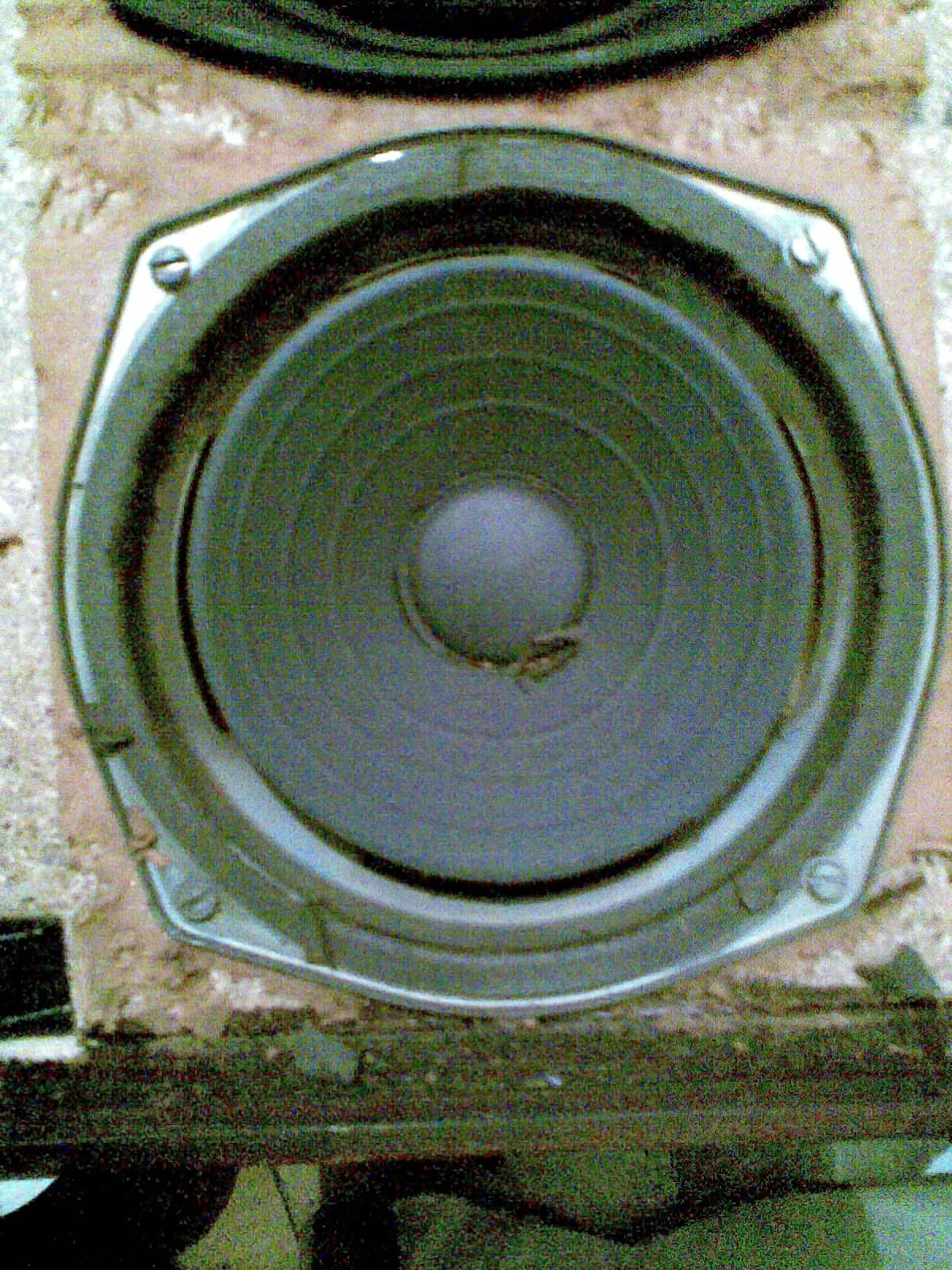

    Przepraszam was bardzo , ten głośnik co sądziłem że był regenerowany to tak naprawdę zupełnie inny głośnik GDN 16/10 ( okazało się to teraz jak sprawdzałem stan gąbki która jest ok ). Nie wiem czy to dobrze czy źle że ten głośnik jest inny. Co sądzicie ?

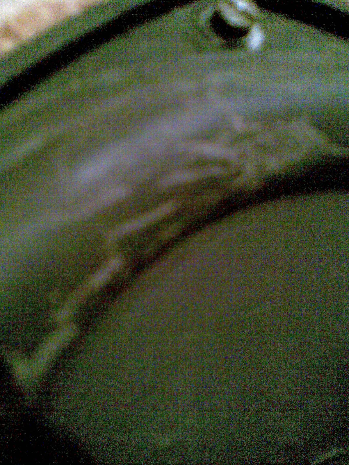

    bobekdt00
    Obudowa jest w porządku , nic nie puchnie . Szczerze to nie płakałbym po tych głośnikach wiec się nie martwię czy dam rade ( może dlatego że ich nie słyszałem i nie wiem co ryzykuje ) Martwi mnie jednak ten GDN 16/10 , wujek google mówi że to dobry głośnik niskotonowy ale przeznaczony pod kolumny 8-10 l a ta jest 16 l . Zawieszenie tego 16/10 też nie jest najładniejsze co prawda trzyma się w całości ale widać pęknięcia.
    niestety zdjęcie telefonem

    wiewior_kg
    Myślałem, że są spalone :D Jak nie to nie wymieniaj.
    Membran z allegro nie bierz bo to chińskie podróby i zmienią całkowicie parametry i brzmienie zestawy a membrany z umifonu pozwolą chociaż częściowo zachować charakter tych kolumn :).
    Tylko ten GDN 16/10 tam mi nie pasuje. Może kup na allegro za groszę zniszczony GDN 16/12 i zregeneruj ?? Lub poprostu zregeneruj tego GDN'a tak jak reszte i się nie przejmuj zmiana parametrów. Aż tak zauważalne to to nie będzie. :).

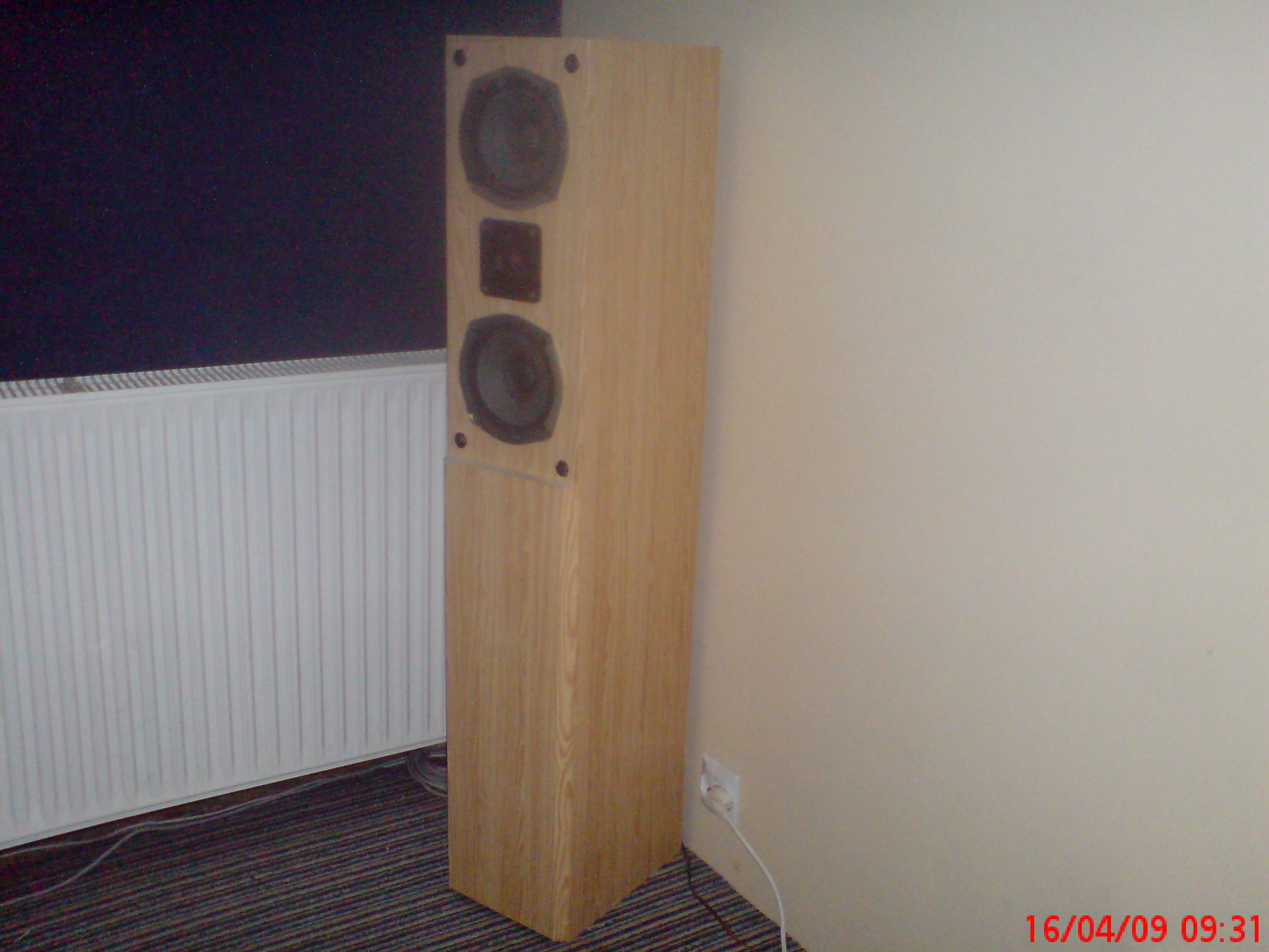

    witam
    pewnie że warto te zestawy może nie grzeszą powalającą mocą ale dżwięk jest na prawdę dobryZG 25-c Czy warto się tym bawić ? Regeneracja

    Grabo napisał:
    Ciekawa adaptacja. Czy zwrotnica jest oryginalna?
    zwrotnica w bez zmian pojemność obudowy bez zmian zmianie uległo rozmieszczenie głosników wg mnie na lepsze acha wymieniłem wysokotonowce na tonsile (byly audaxy)no i kabelki w środku na nowe
