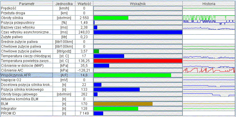

    Witam!
    Podczas komunikacji z komputerem mojego lanosa otrzymałem następujący odczyt, na którym wiele wartości jest nieprawidłowych. Komputer nie zgłasza awarii silnika poprzez zaświecenie checka. Niepokoi mnie zbyt duże spalanie przy pracy na benzynie oraz duże spaliny wykazane podczas badania technicznego. W czym tkwi problem że otrzymałem taki odczyt?
    Odczyt został zrobiony przy obrotach biegu jałowego- silnik nagrzany.

    No i sonda do wymiany

    Zagrzany silnik powinien pokazać temperaturę płynu chłodzącego ok 85 st a nie 17. Sonda lambda też jest coś "dziwna".

    marcinla123
    Uważam że coś nie gra z odczytem danych. Do odczytu użyłem kilku programów m.in. eflive, daewoo aldl monitor, tyranus, aldl java. Odczyty tymi różnymi programami są bardzo podobne. Jeśli chodzi o czujniki temperatury to mierzyłem ich rezystancje przy złączu do ecu i wychodzi na to że czujniki działają prawidłowo. Te wskazania z programów są na pewno błędne. Co mam zrobić ażeby odczyty były prawidłowe? Może te programy nie są przystosowane do odczytu danych od ecu silników sohc ? może otrzymane dane należało by inaczej odczytać? Nie wiem już sam, może ktoś miał podobny przypadek? Proszę o pomoc !!

    Używali 2 typów sterowników(ECU) stąd problemy z prawidłowym czytaniem parametrów.

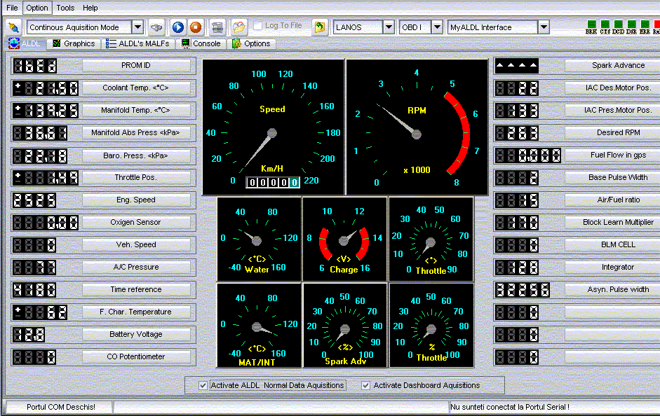

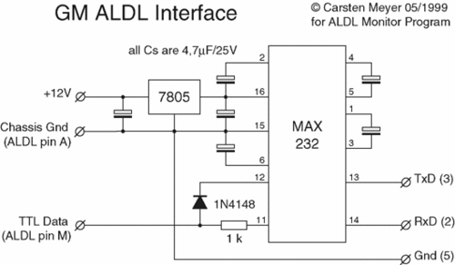

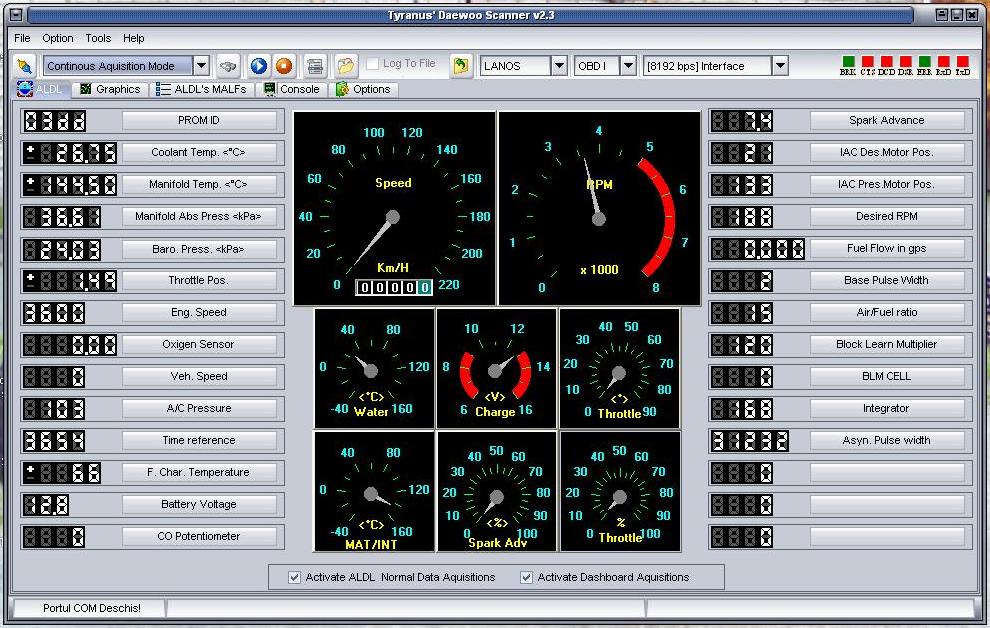

    Ulyssess
    Podepne sie pod temat, ponieważ też mam drobne problemy ze swoim lanosem tyle że 1,5 16V, 2000r. Zrobiłem interface jak na schemacie i miałem bardzo podobne odczyty w tych samych dwóch programach. U mnie nap aku tez wynosiło 12,8V a sondy 0. Zrzut z programu na fotce. Może problemem jest interface? Ma ktoś jakis pomysł?

    odkope temat. ktoś wie czemu odczyty są błędne u mnie to samo :(

    Ten interface i program służy do zabawy a nie do diagnozy.
