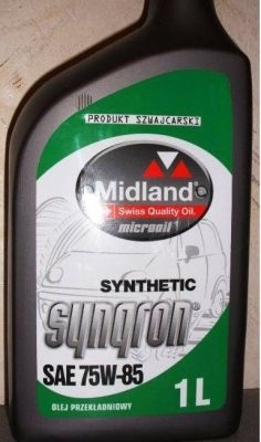

    Witam. Matiz to bardzo wybredne auto jeśli chodzi o olej do skrzyni biegów. Nie lej byle czego, bo będziesz miał problemy z biegami. Osobiście polecam
