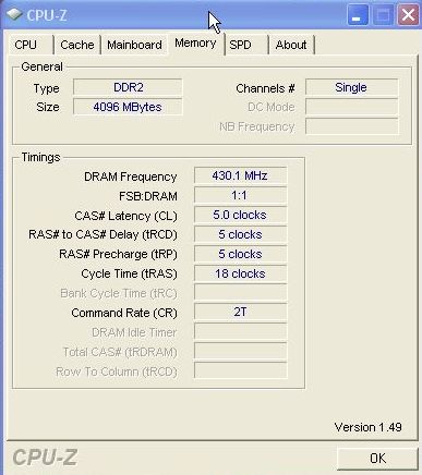

    Witam. Mam mały problem z ustawieniem timingów moich kości pamięci. Do niedawna działały na Auto... no ale na Auto to wiadomo jak wszystko działa, więc zabrałem się do ręcznego ustawiania. Kości takie jak w temacie. W/g producenta timingi powinny wynosić 4-4-4-12...no i tu schody się zaczęły. Przełączyłem z Auto na ręczne ustawienia i ... kaplica. Próbowałem "na chama", czyli z auto od razu na 4-4-4-12 i komp się nie podniósł, stopniowe obniżanie ze "standardowych" 5-5-5-18...też kaplica. Nawet na 5-5-5-15 umarł w butach. Jakkolwiek nie ustawiłbym ręcznie, komp nie wstaje :(
    Mam FSB podbite do 430x9 z 333x9.
    Sprzęt taki jak napisałem tu:
    Link
    CPU-Z pokazuje:
    Timingi AData Vitesa Extreme 2x2GB
    A to raczej nie jest możliwe ...

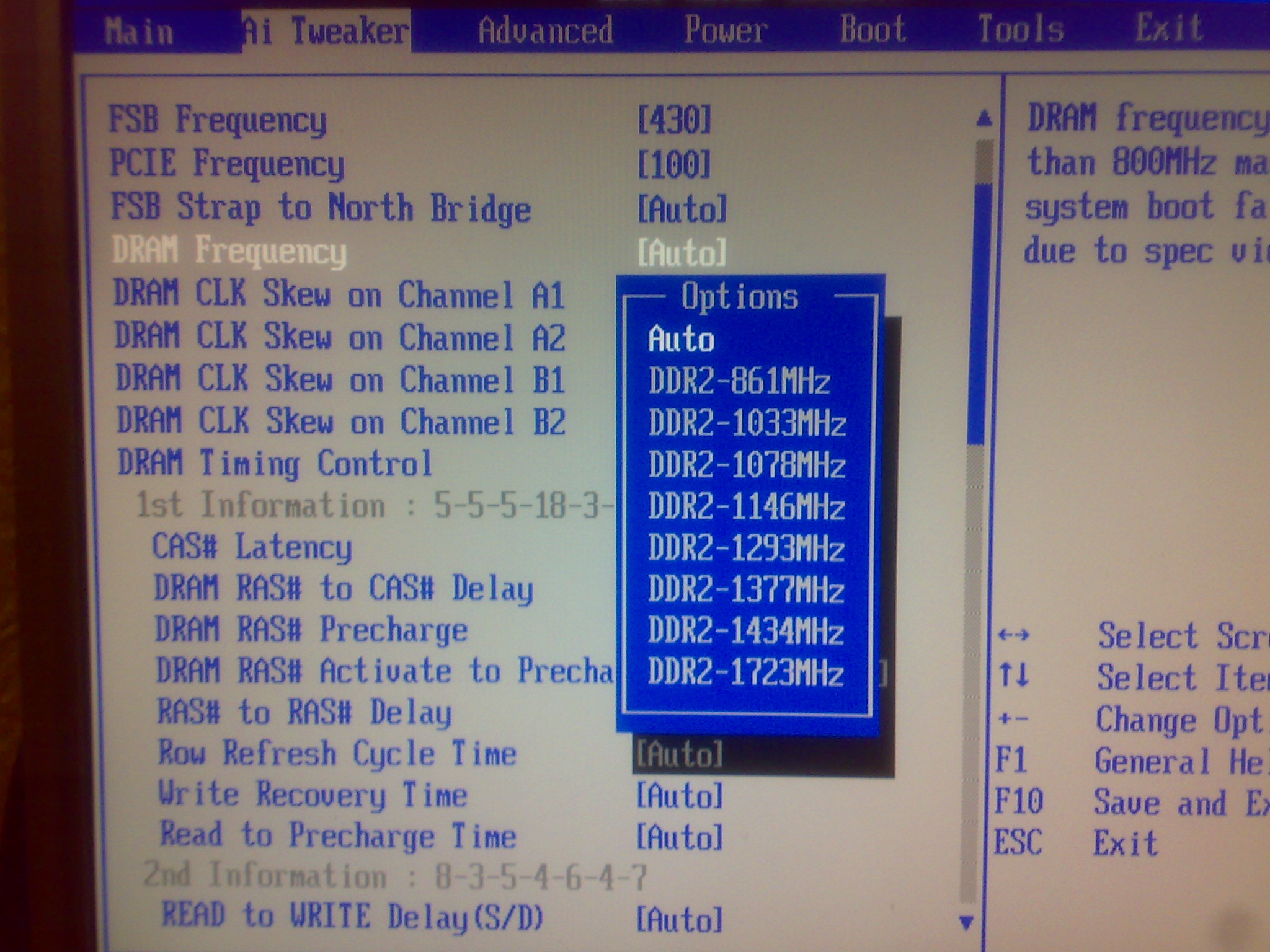

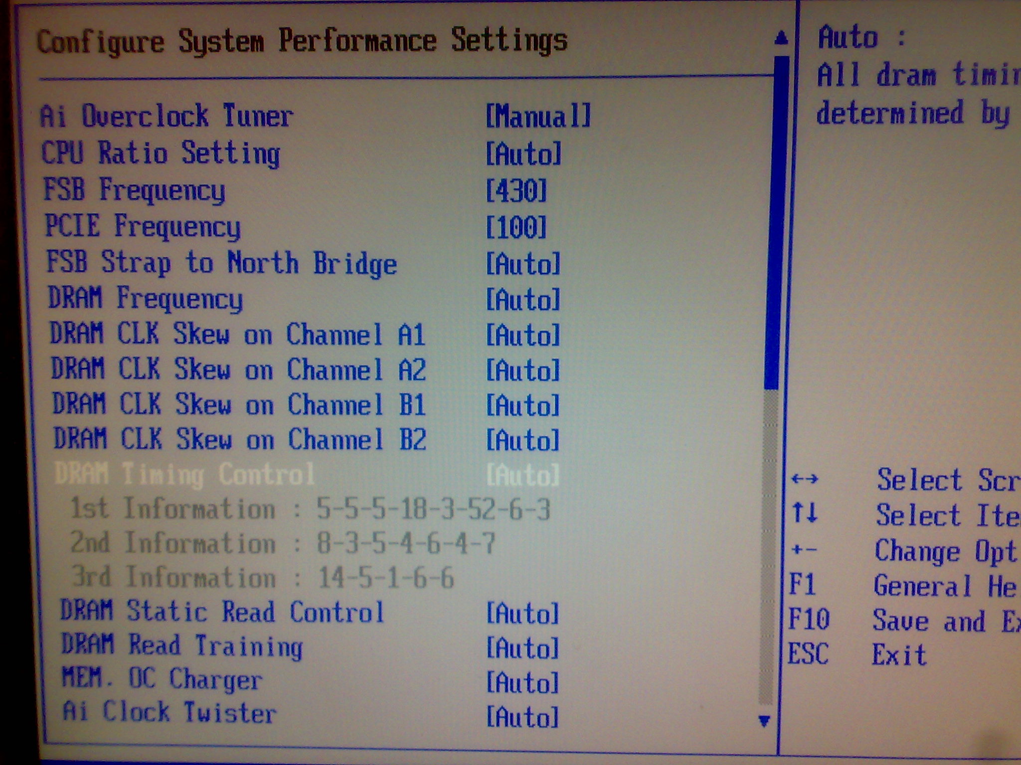

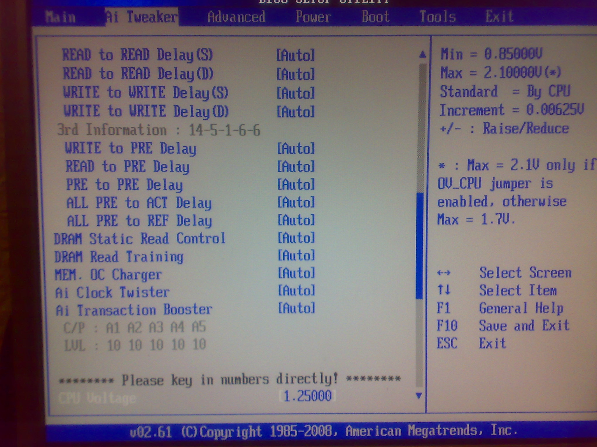

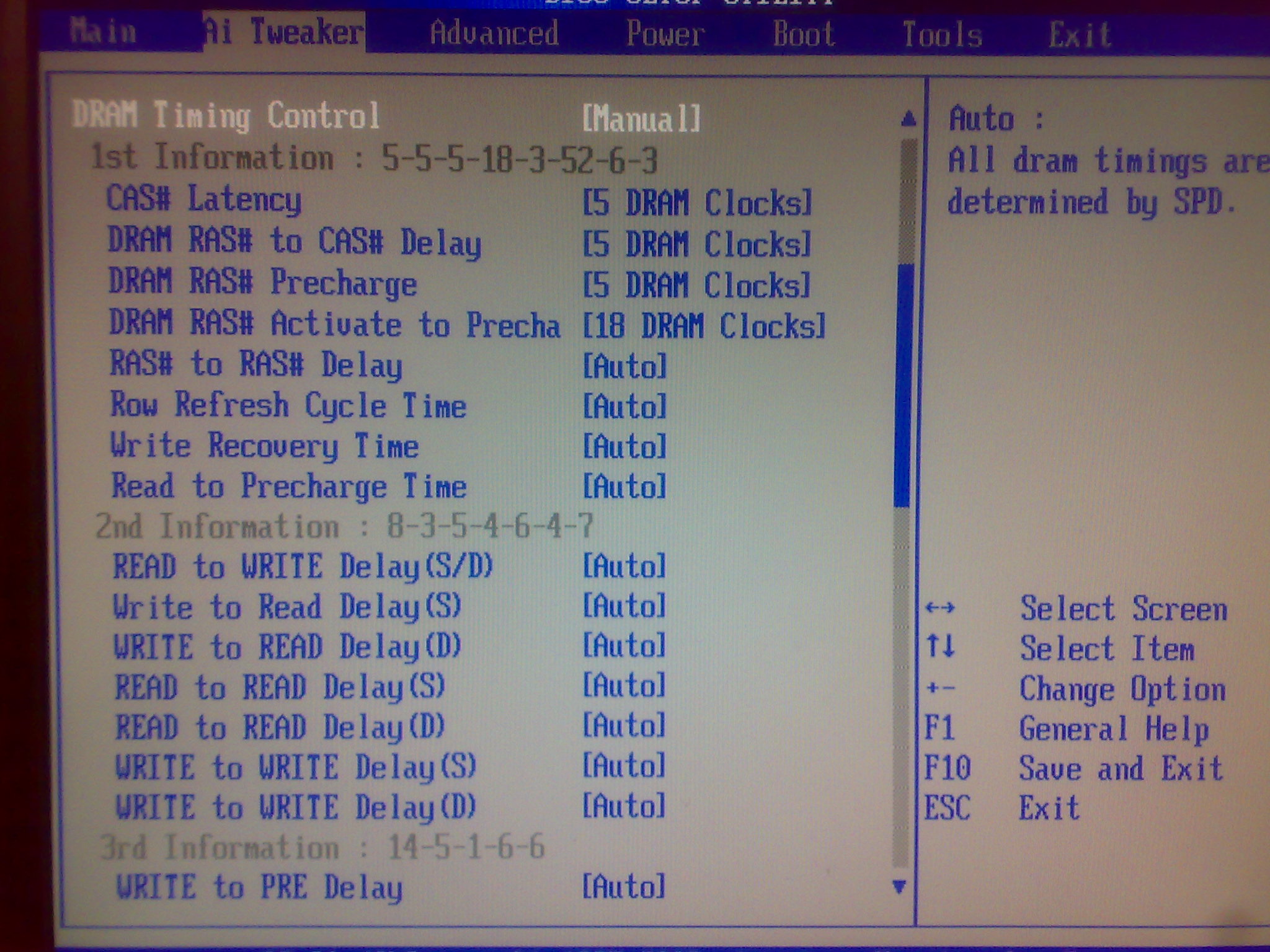

    tRFC mogę ustawić na 40 albo 45, nie mogę ręcznie wstukać. CR i tREF nieobecne w opcjach. Nigdy nie musiałem aż tak w kwestie pamięci się wgłębiać, więc moja wiedza na temat jej ustawień jest szczątkowa ;) Poniżej zrzutki ekranu BIOS.

    Strap-a zmień, wtedy wstanie na 4-4-4-12 (powinna przynajmniej).
    A tRFC na 48 możesz dać?
  • #10 6287473
    iron64
    Poziom 41  
    333 zacząłbym. Swoją drogą dziwne ustawienia ma ta płyta. Bios najnowszy?
