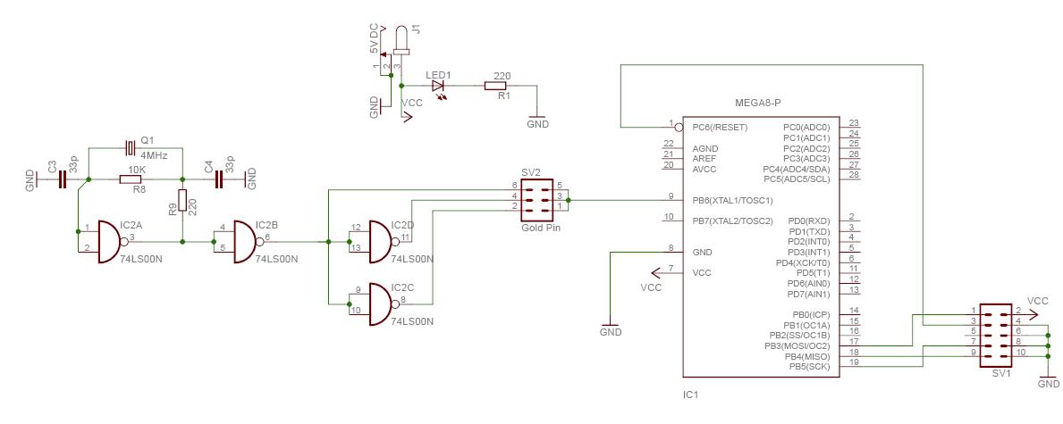

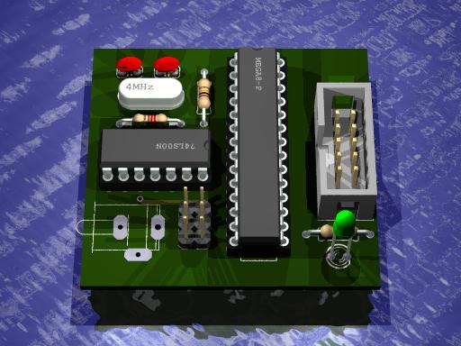

  • #16 7204670
    PF
    Poziom 19  
    Witam !!!
    Chcąć ustawić fuse bity ATMEGI 8 na fabryczne [ ponoć takie są jak poniżej ] :
    CKSEL3 = 0
    CKSEL2 = 0
    CKSEL1 = 0
    CKSEL0 = 1
    SUT1 = 1
    SUT0 = 0
    Wpisałem w programie
    LF - 0xE1
    HF - 0xD9
    podobno, że to jest to samo.
    Po tej operacji ATMEGA zamarła.
    Szukając po necie znalazłem schemat generatora, który uruchamia uP po żle ustawionych fuse bitach.
    Zablokowana ATMega8? Difference at 00000. Nie mogę wgrać nowego programu.
    Cyt : ...Jedno z wyjść generatora dołączamy do Portb.6 Atmega8, masy złączone razem, włączamy zasilanie i poprawiamy źle nastawiony Fusebit. Przywróciliśmy procesor do życia...
    Mam pytanie dla osób bardziej zaawansowanych w uP.
    Czy przedstawiony poniżej układ rzeczywiście pomoże przestawić źle ustawione fuse bity.
    Dzięki za podpowiedzi.
