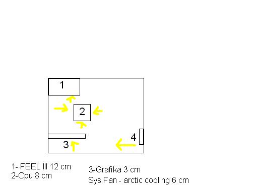

    Nie wiem co mm już zrobić , po dokręcałem wszystko co się da i nadal to samo. Zamieszczam schemat cyrkulacji powietrze w obudowie możne tutaj tkwi przyczyna ?
