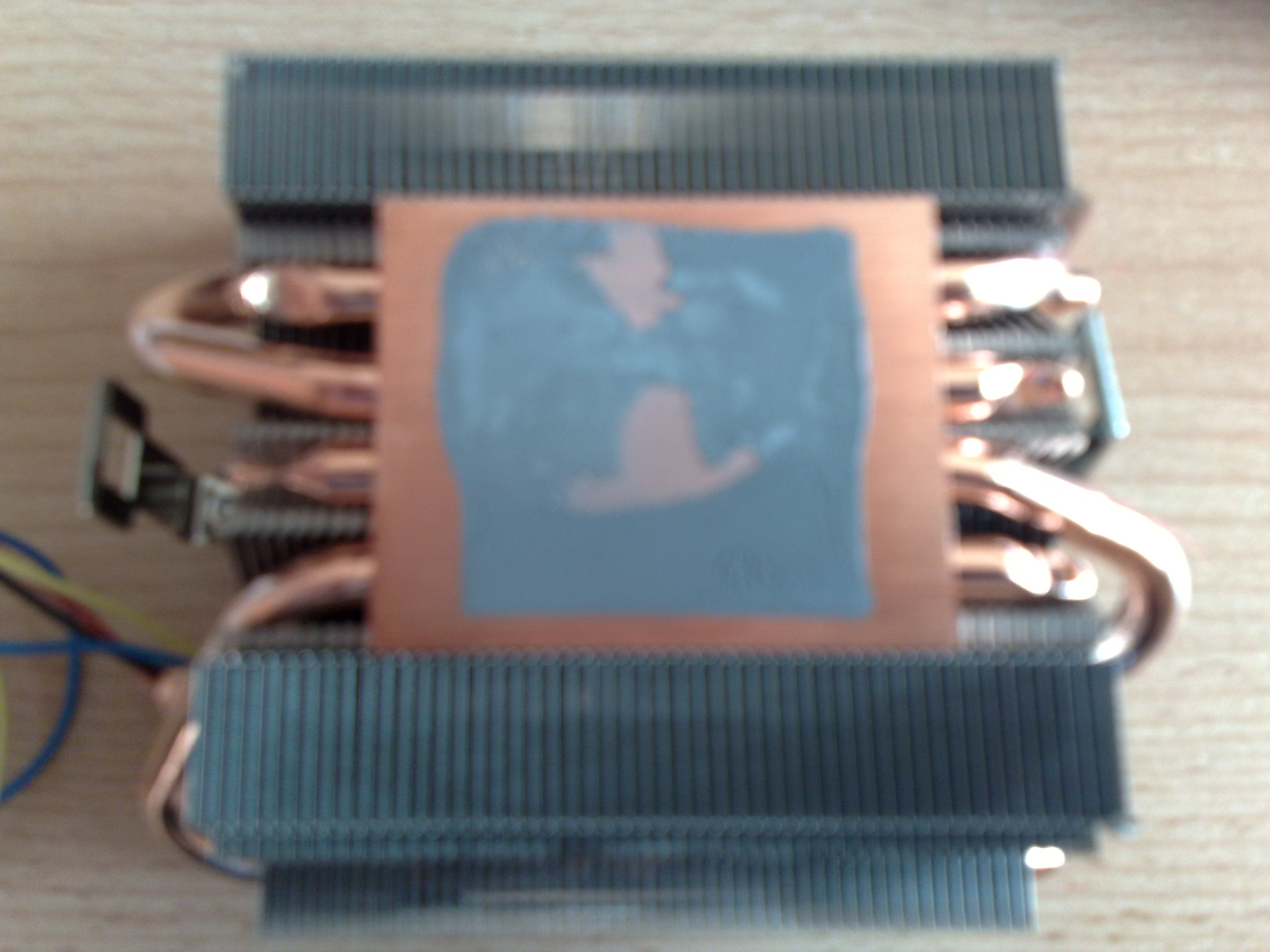

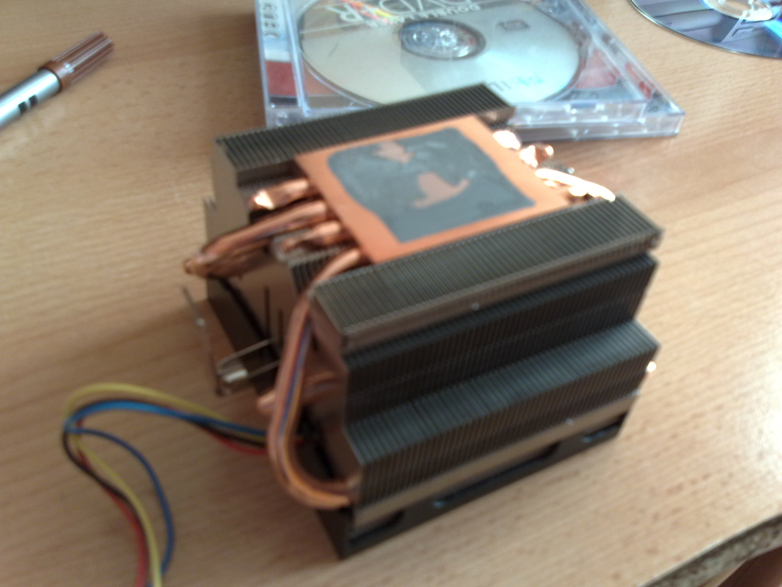

  • #11 6318162
    szoki
    Posiadam procesor AMD Athlon x2 6000+ 3,1Ghz. Sprawilem sobie Pentagram Freezone HP-120 AlCu Karakorum. Poprzednio mialem chlodzenie Box-owe, ktore tez dawalo rady i nie wygladalo wcale marnie (jak na Box-a), ale co do halasu to pozostawialo duzo do zyczenia (max obroty ~5500).
    Box :
    Pentagram Karakorum czy Scythe MUGEN?
    Po zmianie na pentagrama roznica temperatur w idle jaki i w stresie w porownaniu do BOX-a wyniosla okolo 15 stopni (przy 1000 obr). Po 30 min Orthosa max 40 stopni w temp pokojowej okolo 23 stopni. Wszystko to na pascie Arctic Silver 5.
    Nie wiem jak by sie zachowal Scythe MUGEN, ale dla mnie pentagram zdal egz w 100%, spokoj i cisza, a przy tym duzo chlodniej :D .
