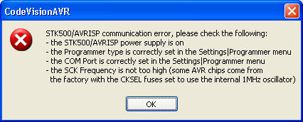

    Zaciągnąłem wczoraj Codevision'a 2.Wersja ewaluacyjna. Niestety łobuz jeden buntuje mi się przy współpracy z STK500. Do tej pory używałem AvrStudio. Tam pięknie programowało się wszystko za pomocą tego samego STK500.W zasadzie jest to DuaAVR (avrdoper).
    W Codevision programator jest wykrywany i nawet udaje mu się odczytać sygnaturę, ale kiedy grzecznie proszę go o zaprogramowanie flasha,lub chociaż o odczytanie fuse bitów to nie chce słuchać.
    Najczęściej pojawia się komunikat:
    Codevision 2 eval. i STK500
    Oczywiście zastosowałem się do wszystkich sugestii programu i sprawdziłem to o co prosił.
    Czasami czerwona dioda oznaczająca programowanie wcale nie gaśnie i wtedy otrzymuję:
    Szkoda,że taki dobry program jest tak skaszaniony jeśli chodzi o obsługę programatora. Można oczywiście programować innym programem,ale mnie zależy na wygodzie . Kompiluje i wrzucam do proca. Za jednym zamachem.Próbowałem też używać AVRIspMKII. Owszem programuje, ale ze strasznymi bólami. Programator ciagle wiesza się po programowaniu. Obydwa programatory bezbłędnie chodzą pod AVRStudio4,na tym samym kompie. Używam WinXP.
    Na pewno jest wielu użytkowników Codevisiona na forum i nie wierzę ,że wszyscy używają STK200.. :)
    Proszę o pomoc.

    Nie wiem czy pomoże ale spróbuj zmienić to ustawienie. Mnie STK500 działa

    Częstotliwość taktowania ISP zmieniałem na wszystkie możliwe sposoby. Nie pomaga nawet na najniższej. Wygląda jakby były jakieś inne zależności czasowe nie tak. Albo Codevision "zagadał" do programatora nieznaną instrukcją. To jednak klon. Choć to dziwne, bo na innym oprogramowaniu sprawdza się wyśmienicie,włącznie z Bascomem ,którego używa mój ojciec. Na razie uruchomię AVR910 i zobaczę jak na nim będzie.
    Jakiego STK500 używasz ?? Masz oryginalny czy jakiegoś klona ??

    Dzisiaj przerzucę wszystko na innego kompa, bo rzeczywiście nie ma co już ustawiać. Jutro będę miał gotowy AVR910 ,więc też przetestuję. Szkoda mi rezygnować z takiego fajnego śodowiska jak Codevision. Powalczę trochę....
    Złóżyłem AVR910 i Codevision polubiło go od razu. Programuje wolniej niż STK500 pod AVRStudio,ale "lepszy Rydz niż nic". :)
    Wciąż zastanawia mnie ten STK500. Spróbuję poszukać jakiegoś innego firmware'u dla STK500.
