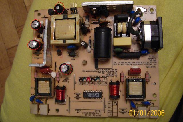

    Przy normalnym użytkowaniu poprostu zaczął włączać się i wyłączać - Link tak to wygląda. Wymieniłem 3 kondensatory na płytce od zasilania - były spuchnięte lecz problem nie zniknął - proszę o pomoc

    Wymieniłem te 2 spuchnięte i jeszcze na samej górze obudowany - też spuchnięty:
    ViewSonic vx724 - włącza się i wyłącza
    Dalej nic nie działa...

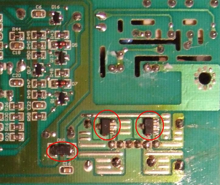

    Sprawdź Kolego Q6, Q7, Q8, Q9 oznaczenie na nich DKQE oraz diody D9 i D10, kondensatory C24 i C25 też dla zasady można wymienić. Mam identyczną płytę zasilacza i szukam transformatora SPI STJ00303 (T1) w moim przypadku on był uszkodzony i tranzystory Q6 i Q7.
    Pozwodzenia
    Na zdjęciach zaznaczyłem elementy do sprawdzenia i ewentualnej wymiany poza tansformatorami które obowiązkowo należy sprawdzić miernikiem indukcyjności.
    Patrząc na przegrzany laminat w okolicy T2 podejrzewam że padnięte jest trafo i dwa tranzystory kluczujące.
