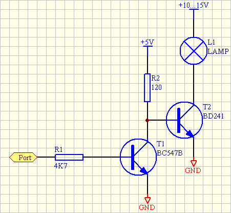

    chciałbym sterować jasnością żarówki 10W zasilaną napięciem 10-15V. Do tego celu wykorzystam mikrokontroler ATMEGA16 i jego PWM. Chciałbym się upewnić czy taki wzmacniacz bedzie działał prawidłowo i przy okazji czy jest sens wstawiać rezystor R4?

    Ok, czyli po zmniejszeniu R1 na 4K7 wzrośnie nam prąd bazy a co za tym idzie prad kolekotra. R2 i tak ogranicza prąd kolektora do 40mA. Powiedz jeszcze czy wartości rezystorów R2 i R3 są słuszne. Wiem, że pytania dla większości banalne ale przespałem podstawy elektroniki w szkole i teraz "odkrywam" wszystko od nowa we własnym zakresie.

    dawid512
    Poziom 32  
    Nie prościej jednego MOSFET-a?

    Czyli taki układ można śmiało budować?

    janbernat
    Dobrze byłoby zmierzyć omomierzem oporność żarówki zimnej.
    Jest dużo mniejsza niż gorącej.
    W metalach oporność rośnie ze wzrostem temperatury.
    Początkowy prąd po włączeniu jest dużo większy niż po rozgrzaniu włókna żarzenia.
    BD241 musi ten prąd wytrzymać.

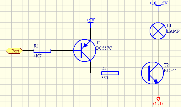

    szeri88
    Poprzedni schemat okazał się błędny, gdyż układ cały czas pobierał około 40mA (prąd kolektora T1). Zmodyfikowałem schemat i teraz jest OK. Prąd pobierany przez żarówkę to jakieś 0,7A, więc R2 dobrałem tak, że maksymalny prąd kolektora wynosi około 1A przy napięciu 12V. Układ przetestowałem w praktyce i wygląda na to, że wszystko działa jak należy. Dziękuję za pomoc i pozdrawiam.

    janbernat
    Pewnie że działa.
    Ale we mnie, starym elektroniku, aż się wszystko
    buntuje.
    Skąd wiesz że T2 się nasyca?
    Ma świecić żarówka, a nie grzać się T2.
