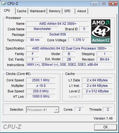

    Orientuje się ktoś może czy jest jakaś możliwość odblokowania możliwości podnoszenia napięcia na tej płycie w biosie? Dochodzi do 1,35 i wiecej sie nei da. Procek to x2 3800+
    Overvoltage włączone, ale chciałbym mu podać jeszcze wiecej V

    Chodzi o to, że stanełem teraz z FSB na 268MHz - podniesienie V na procku mogłoby pomóc przesunąć w górę tą bariere? Teraz mam max 1.4V a docelowo myśle o 1.5V

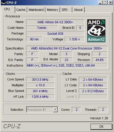

    Tak docelowo to myśle, że uda mi sie podciągnąć go tak jak tutaj kolega z innego forum - z tym, że on robił oc naToledo
    A8R-MVP i odblokowanie możliwości podnoszenia V na procku
    Co do chłodzenia to czekam na Mugena... W przyszłym tyg czeka mnie fajna zabawa, mam nadzieje, że mobo mnie nie ograniczy ;/ W razie niepowodzenia czy uszkodzenia procka będzie pretekst do zmiany platformy - chłodzenie już bedzie ;)
