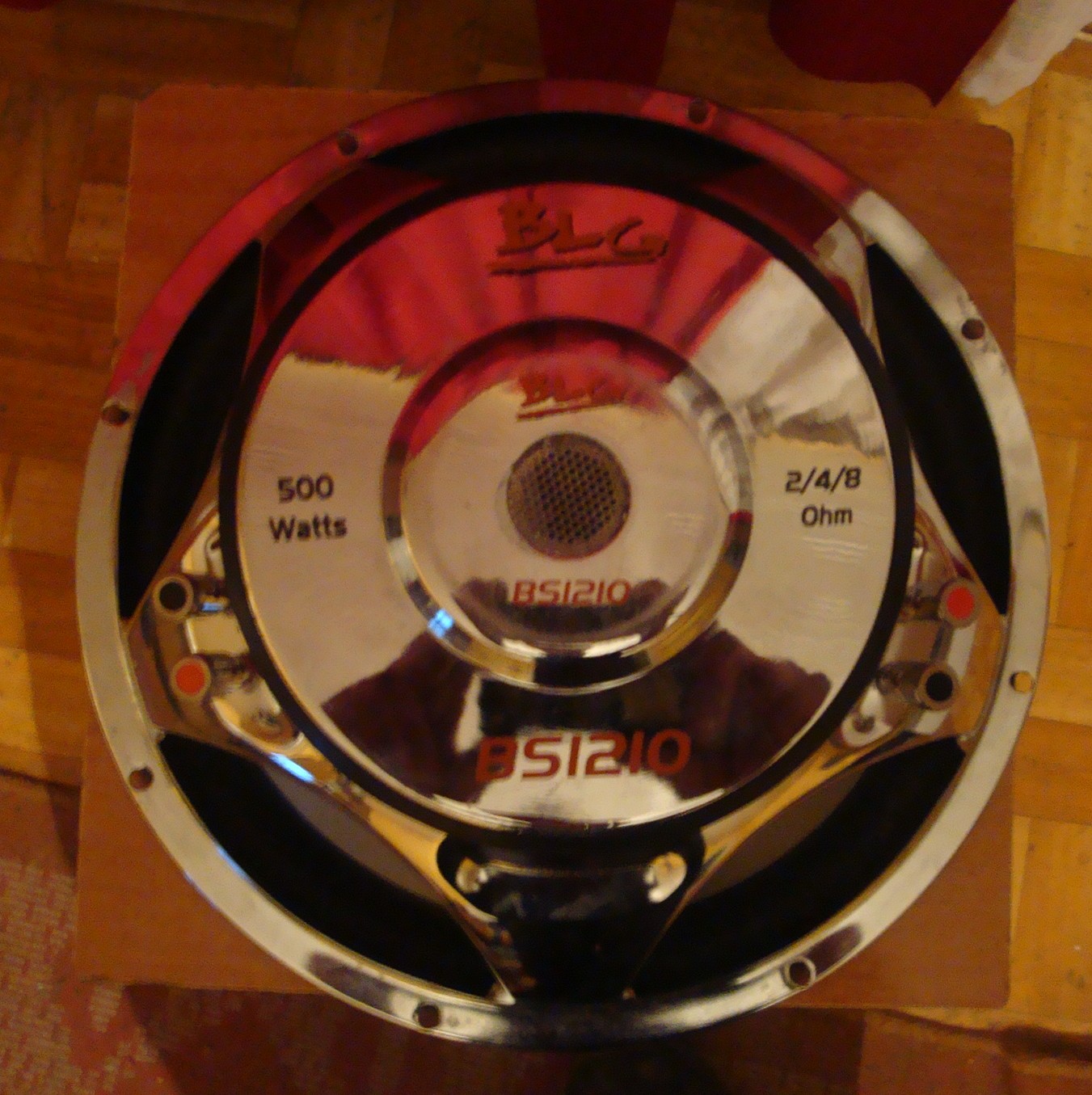

    Pokaż foto tego przetwornika!

    AAndrzejxx
    pokaże foto:

  • #8 6301220
    mapet2106
    mam taki sam głośnik. kupilem go jak jeszcze nic nie wiedzialem na temat głośnikow. Te parametry sa ostro naciagane w rzeczywistości gra to bardzo słabo przynajmniej u mnie tak gral (lecz mialem słaby wzmacniacz 2x60wat) obudowe mialem 57l i jeden BR 10cm i długosci 32cm. Wytłumilem go tylko na tylniej sciance gabka o grubosci 3cm.

    Ten głośnik to typowy badziew który ma tylko wyglądać a nie grać choć dla mnei nawet nie wygląda parametry wźięte z kosmosu Stx zagrałbym dużo,dużo lepiej i te naspisy 500watt to chyba maksymalna ale wątpie rzeby wytrzymał chociaż 100w prawdziwych pewnie ta membrana latała by jak szmata i żadnej kontroli.

    Ja po zobaczeniu real foto nic już w tym temacie nie będze mówić bo wszystko powiedzał kolega globus1987, tylko że ja bym te Twoje 100w pomnożył przez ½.

    Widzę że niektórzy użytkownicy tego forum umieją określać głośniki tylko po wyglądzie <lol>

    No nie bierz nic do siebie. Bo jeśli on ma naprawdę takie parametry TS co przedstawiałeś to w/g mojego postu z przed zdjęć powinno grać wszystko cacy. Ale dwa BR po φ-5 cm to za mało.
    Co najmniej φ-10 cm i 35 cm długi, albo dwa φ-6,8cm i 32 cm długości każdy.
