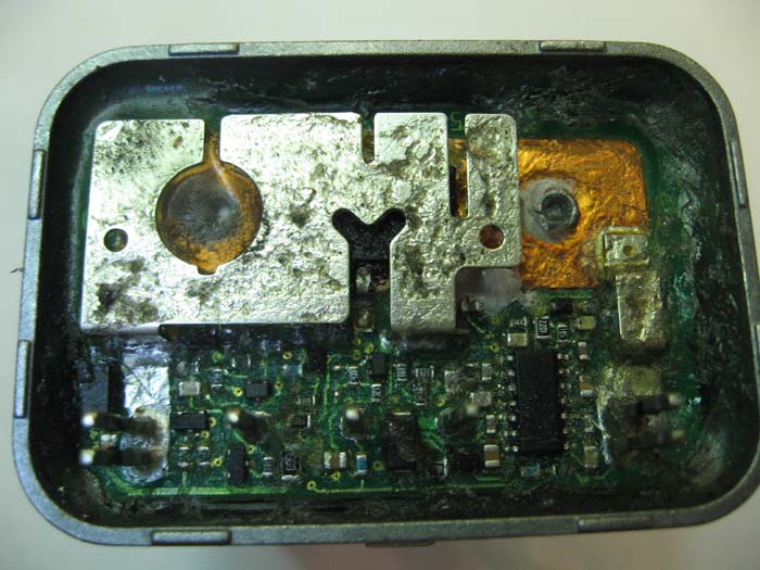

    Witam !!!!!!
    Mam problem z opornicą wetylatora dmuchawy ASTRA II silnik 1,7 CDTI (klimatronik) , wewtylator działał cały czas , zdiagnozowałem że jest to opornica więc ją rozebrałem i potrzebuje schematy lub pomocy w naprawie tego ustrojstwa.

    Przłanczam się do prośby co zastosować do jeża zamiast 2n0605 ???

    Czy to jest ta opornica która posiada tranzystory mocy jeśli to ta sama co w vectrze b (climatronic) to ja stosuję tam BDX66C i śmiga

    Witam kolegów, mam podobny problem co autor. Cały czas chodzi mi wentylator dmuchawy w Astrze II 1.7 DTI 2003r.
    Czy ktoś posiada schemat tego sterownika lub spotkał się z taką usterką?
    https://obrazki.elektroda.pl/4471516600_1321873554.jpg
    Usterka usuniętak, walnięty był rezystor 100R który idzie od bramki tranzystora.
