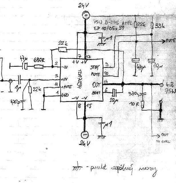

    Witam, jak w temacie widać mam problem dotyczący mojego radia samochodowego, przeglądałem elektrodę przez kilka godzin lecz nie znalazłem informacji które mogłyby rozwiązać mój problem. Mianowicie zbudowałem wzmacniacz na kostce TDA7294 oraz połączyłem ją z aktywnym filtrem dolnoprzepustowym z tego linku
    http://www.fotosik.pl/showFullSize.php?id=e629ed565ee7e1f1
    NELIK - jest on pewnie wszystkim bardzo dobrze znany, moje pytanie brzmi jaki przedwzmacniacz zastosować aby wzmocnić sygnał wychodzący z wyjść RCA mojego radia do poziomu odpowiedniego dla Wzmacniacza , ponieważ póki co to prawie nic nie słychać.
    Pozdrawiam i zgóry dziękuję za pomoc.
    Michał Świć.

    Aplikacja wygląda tak:
    Przedwzmacniacz sygnału RCA z Pioneer DEH-1500R
    Tylko, że jest poprzedzona filtrem dolnoprzepustowym. Jak podłączę sygnał z wyjścia komputera lub innego urządzenia przystosowanego do pracy ze słuchawkami to wszystko gra ładnie i głośno (bo o to tu chodzi :) ). Lecz kiedy robiłem testy z radiem samochodowym to grało baaardzo cicho, kiedy podłączyłem prosty przedwzmacniacz oparty na dwu tranzystorach 2n3904 to grało trochę głośniej lecz wciąż za cicho jak na 70W aplikację.
    Nie mam potencjometry GAIN , czy powinien się on znajdować gdzieś w układzie scalaka TDA ?
    Michał Świć
    PS. Czy rezystor 22k to sprzężenie zwrotne i czy to on odpowiada za wzmocnienie ?

    Jak chcesz mieć "gain" to wstaw sobie potencjometr tak jak narysowałem.
    Elementy zaznaczone na czerwono to sprzężenie i raczej nie radziłbym Ci zmieniać ich wartości (w końcu ktoś zadał sobie trud by sprawdzić, że najlepiej graja właśnie takie).
    Jeżeli radio to Pioneer, to przede wszystkim najpierw sprawdź czy nie "leży" w nim masa wyjść RCA bo być może to właśnie Twoja bolączka.

    Dzisiaj sprawdzę masę wyjść RCA, wstawienie potencjometru na pewno mi nie pomoże w moim problemie ponieważ nawet przy pełnym wysterowaniu z wyjścia RCA dźwięk jest bardzo cicho. Być może masa wyjść RCA. Jak sprawdzę to odpiszę.
    Michał Świć
  • #8 6298283
    Suchy
    Witam, sprawdziłem masę na wyjściach RCA poprzez podłączenie miernika do masy RCA oraz kolejno obudowy radia, przewodu minusowego zasilania oraz przewodów minusowych głośników, wszystkie podłączenia wskazują całkowite zwarcie , czyli poprawnie. Wczoraj porównywałem poziom sygnały 1kHz z płyty cd z RCA oraz z mojego playera Mp3 , RCA miał dużo niższą amplitudę niż lekko wysterowany Mp3. Oczywiście co się przełoży na głośność grania w efekcie końcowym. Nadal czuję , że potrzeby jest tutaj przedwzmacniacz chyba, że się grubo mylę. :)

    Wysteruj ten wzmacniacz bezpośrednio z wyjść głośnikowych jak dalej będzie za cicho...to nie mam pomysłu.
