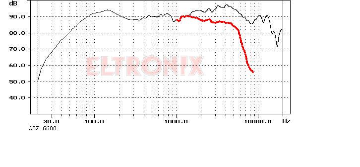

    Jak widac na Ch-ce głośnik przenosi całkiem wysoko.. ale niestety ma "garba" około 1-5kHz.. słychać to... filtr ma własnie wyrównach Ch-ke
    a Tweeter jako "dostawka" uzupełniająca powyżej 12Khz
  • #11 6301914

    Dajesz w szereg cewkę 0,63mH, i ch-ka łagodnie zaczyna spadać z nachyleniem zbocza 6dB/okt, zaczynając oddziaływać na częstotliwości pow. 1000Hz.
    Mniej więcej tak to wyglądć będzie:
