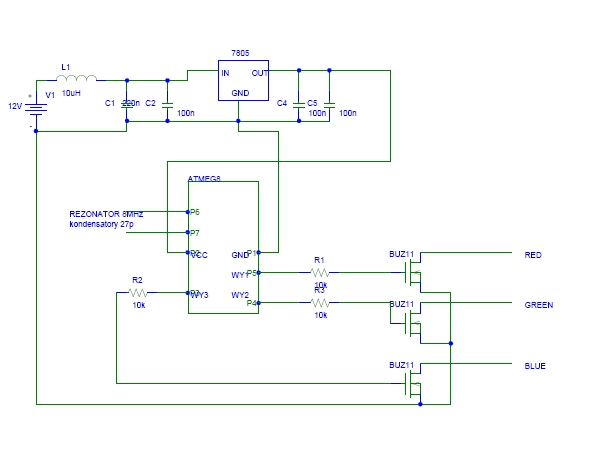

    Witam!
    Zbudowałem sobie układ do sterowania dioda RGB za pomocą Atmega8. Pisze teraz program z tym ze nie wiem jak zrobić cos takiego, aby w momencie, gdy odłączę zasilanie i była wykonywana sekwencja, która w momencie braku zasilania zatrzymała sie np na kolorze niebieskim i po powrocie zasilania mikrokontroler wykonywał ja dalej a nie zaczynał od nowa. Proszę o pomoc.

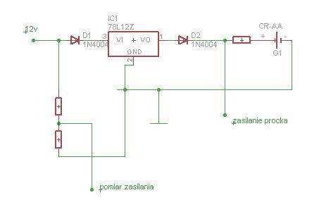

    wolft1234
    Wymyśliłem cos innego, jeżeli odłączymy zasilanie układ pamięta przez 5s program. Jeżeli nie będzie powrotu zasilania wraca do początku. Czy stosując ten układ można uzyskać taki efekt?

    nouki
    Poziom 25  
    A ja bym zaproponował troszkę zmienić to co jest.
    Bascom,Atmega8 sterowanie dioda RGB.
    Z wyjścia "pomiar zasilania" poda informacje na któryś tam pin z odpowiednim dzielnikiem w chwili zaniku program staje zapisując dane ..... a zasilanie czerpie z baterii procek i czeka na pojawienie się stanu wysokiego na "pomiar zasilania" albo jak się skończy akumulator:)
    P.s bateria to taka przykładowa :) Można powiedzmy ustalić na dzielniku że napięcie bedzie przy 12V wynosiło 3V a jak spadnie na 2,5V (ADC pomiar dodając) to zapisze dane .......
    Dioda ma spadek wiec lepiej bedzie zastosować lm317 w tym układzie ale można go zmieniać i zmieniać....

    nouki
    Poziom 25  
    Nie bardzo wiem o jaką sprawę Ci chodzi Kolego.
    Zasilanie to pojęcie względne.
    Zasilasz to z sieci przez trafo czy tak jak na tym rysunku?
    Jeśli tak jak na tym rysunku daj 2200uf za stabilizatorem i podaj na przetwornik adc jak spadnie tam na 4,5V zacznij zapisywanie danych w programie i tyle.
    skonfiguruj przetwornik na tryb pracy w koło a dalej juz
    if pomiar <900 then call zapis
