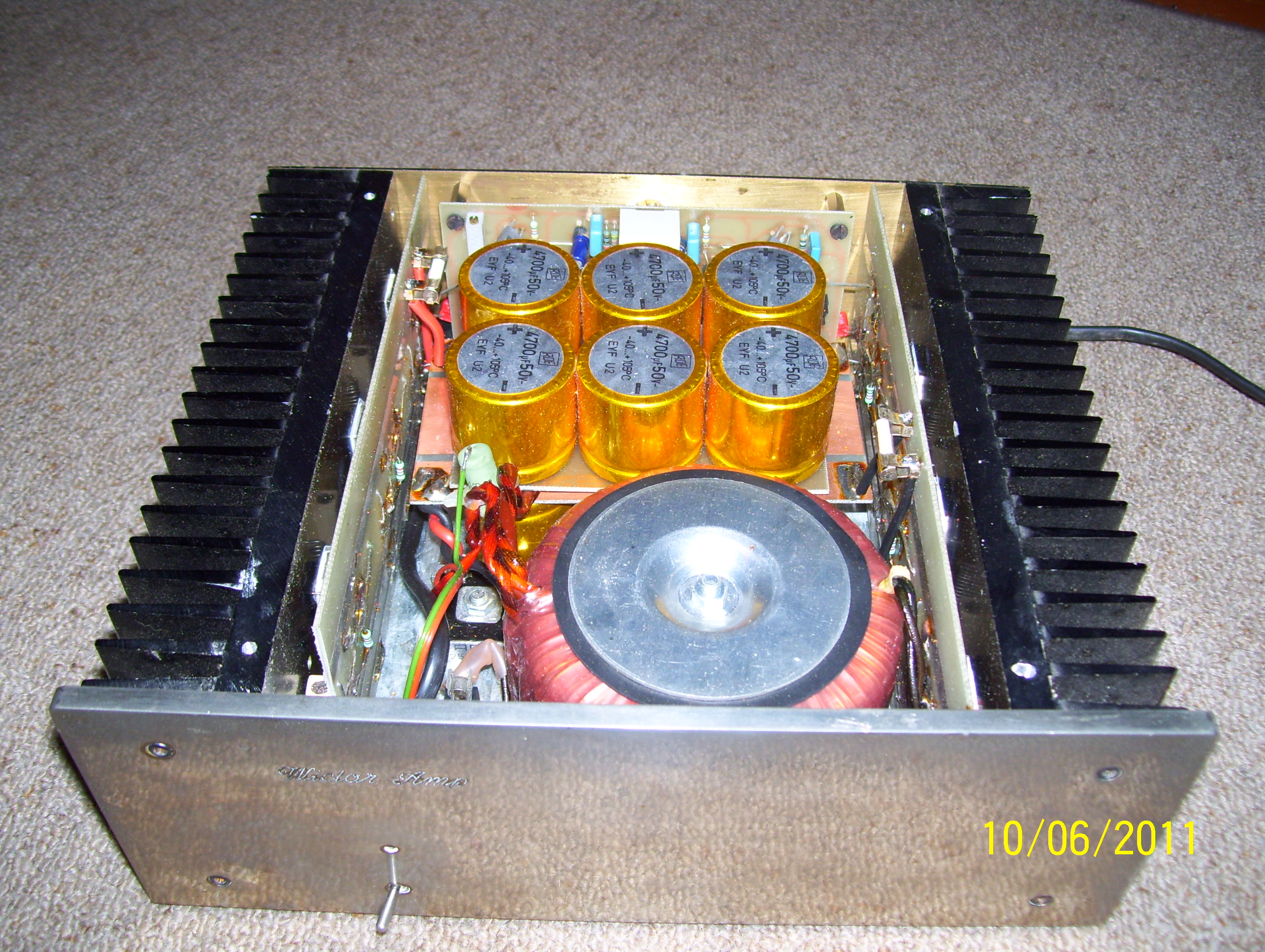

  • #12 10000143
    krzysiek1105
    Przepala mi bezpiecznik, ale w stacjonarnym, podejrzewam ze to wina braku izolacji miedzy tranzystorami a radiatorem, ale nie jestem pewny... A nie chce narazie tego ustrojstwa rozbierac bo musze wylutowac tranzystory zeby zdjąć radiator...Czy to moze byc tego przyczyną? Tak wygląda ten wzmacniacz, nie znam jego pochodzenia, dostalem go od znajomka...Prosze o porade w tej kwestii
    Wywala bezpiecznik we wzmacniaczu?!
  • #13 10003231
    Pegasus15
    krzysiek1105 zobacz na podkładki pod tranzystory czy są całe i czy w ogóle są. Jeśli z nimi wszystko w porządku to zobacz same tranzystory mocy.
