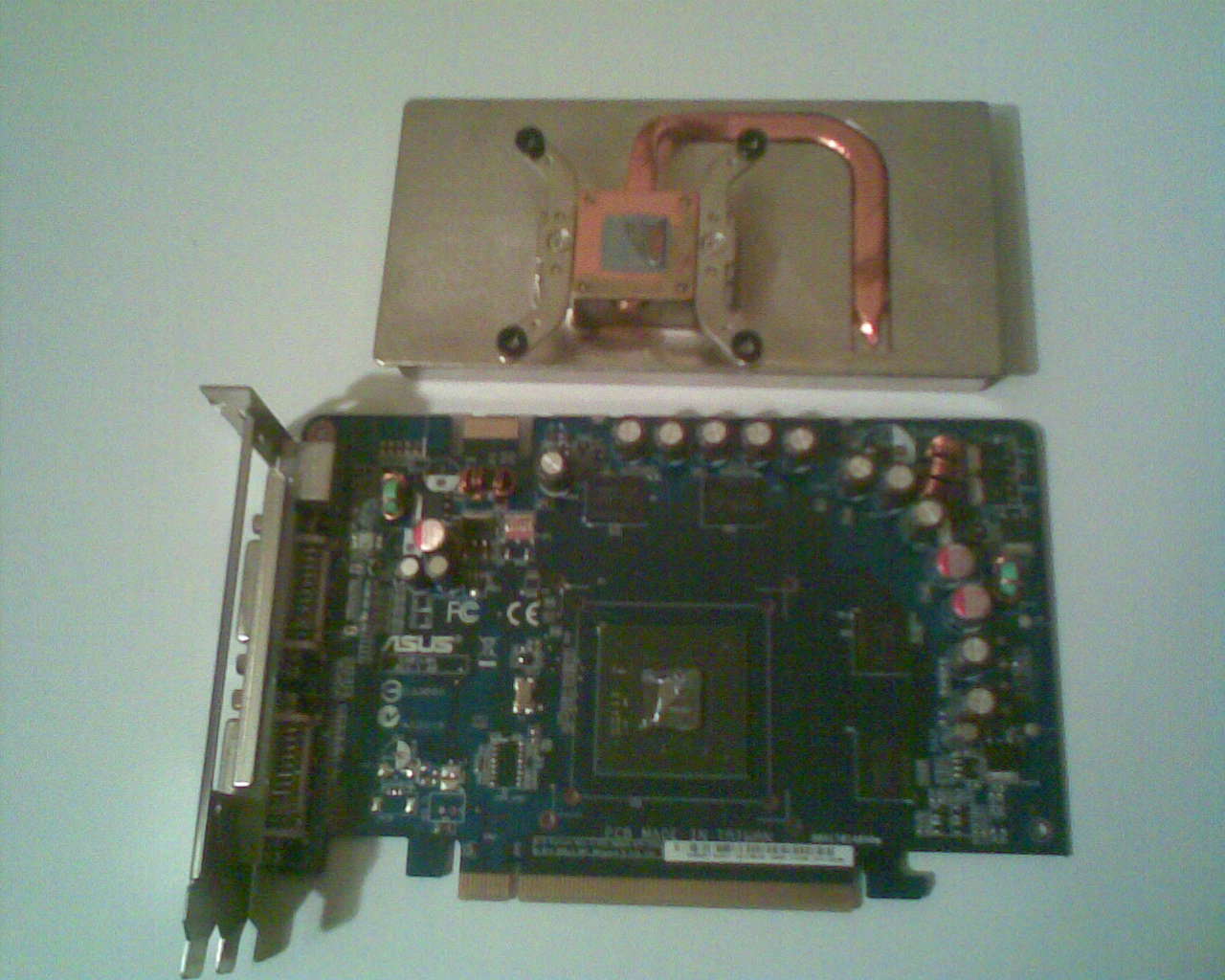

    Witam,chcial bym ostrzec wszystkich posiadaczy karty graficznej Asus gf8600gt silent/HTDP.Nie probujcie sciagac chlodzenia,radiator jest PRZYKLEJONY do rdzenia jakas twarda "sraczka" sorki za wyrazenie ale inaczej tego nazwac nie mozna.Wczoraj chcialem wymienic oryginalne chlodzenie na zalmama,odkrecilem wszystkie srobki mocujace lecz radiator nie chcial sie odklejic od gpu,lekko go otoczylem i pociagnolem JEST UDALO SIE pomyslalem,ale nawet nie wiecie jak wielkie bylo moje zdziwienie gdy zobaczylem ze polowka rdzenia zostala mi przyklejona do zdjetego juz radiatora :-/

    Nic nowego, nie tylko Asus stosuje te gluty.
    Najlepiej to zdejmować uprzednio rozgrzewając radiator. W wypadku karty wystarczy pograć lub odpalić kilka 3d marków i najszybciej jak to tylko możliwe zdejmować. Im wyższa temperatura tym glut jest bardziej płynny, dlatego czas ma decydujące znaczenie.

    Zobacz co siedziało u mnie pod radiatorem chipsetu:
    https://www.elektroda.pl/rtvforum/topic1182347.html
    Metoda dla rozważnych na takie przyklejańce to suszarka do włosów. Brzmi strasznie ale jeśli delikatnie ogrzejesz radiator suszarką do włosów to glut zmięknie i puści. Inna metoda wymagająca również uwagi i rozsądku to cienka żyłka wędkarska i podcięcie delikatnie tego gluta.
    W żadnym wypadku nie szarpie się, nie ukręca ani temu podobne sztuczki. Problem komplikuje się nieco gdy karta ma chłodzenie pasywne z heatpipe. Jest nieco trudniej pozbyć się chłodzenia w bezpieczny sposób.
    No i jest zawsze najbezpieczniejsza metoda, o której mówił już iron64. Wyjmujemy kartę, rozkręcamy chłodzenie ze wszystkich śrubek niech trzyma tylko na glucie. Odpalamy sprzęt, podgrzewamy kartę np. RTHDRIBL wyłączamy błyskawicznie maszynę póki karta ciepła i zdejmujemy ostrożnie chłodzenie.

    Szkoda ze wczesniej o tym nie wiedzialem,w przyszlosci sprobuje waszych sposobow :)
    Posylam fotki mojej martwicy.

    Fatalnie zarżnięta :(
    Następnym razem napisz tutaj co planujesz, zawsze ktoś poradzi, jak to mówią co dwie głowy to nie jedna.

    No niestety totalna porazka :-( myslicie ze wymiana GPU byla by mozliwa?
    bo o uszkodzone karty z dobrym chipem graficznym nie trudno na aukcjach,mam dostep do hot airu tylko pewnie z sitami do rebowlingu byl by problem.
  • #7 6295385
    iron64
    Poziom 41  
    Możliwa to jest, tylko dość trudna. Co innego podgrzać (wygrzewać), a co innego wymienić.
    Poza tym 8600gt kosztuje niewiele ponad 100zł, to czy jest sens?
