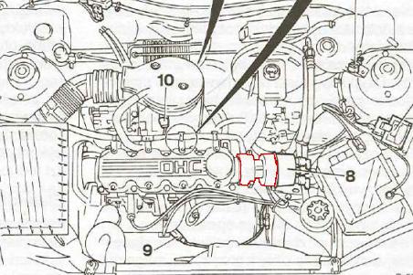

    Witam, czy moze ktos powiedziec jak dobrac sie do tej metalowej czesci na rysunku na czerwono ? W srodku w rozdzielaczu zamocowany jest na metalowym trzpieniu palec, ktory u mnie jest dosyc luzny (2-3mm bicia) za tym jest taka metalowa oslona i za nia cewka selenoidowa i podejrzewam ze podczas pracy ten trzpien wpada w takie wibracje ze slychac jakby klekotalo rozjechane lozysko. Ta metalowa czesc (czerwona) jest od spodu przykrecona takim uchwytem w ksztalcie U ale nie udalo mi sie tego sciagnac bez mlotka. Astra z 1992r. 1.4V8 C14NZ

    ta metalowa część to aparat zap. (przepuszczam że nie posiadasz stroboskopu) zrób rysę na obudowie głowicy i na aparacie w lini prostej.Odkręć ( U ) czyli mocowanie apar.
    i wyjmi apar. może być ciężko jeśli się zapiekło lecz częściej trzyma oring.Napraw montuj na stary ślad.(powinien być również znak fabryczny)

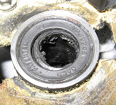

    El Diablo
    czy tam od strony palca jest simering ?
    Opel Astra F i dziwne charczenie za rozdzielaczem.
    A tak poza tym to tam w srodku procz tego czujnika hallotronowego to nic nie ma i za to chcieli tyle kasy ?! Ale jest jeden fakt, bez tego auto nie pojedzie :P
