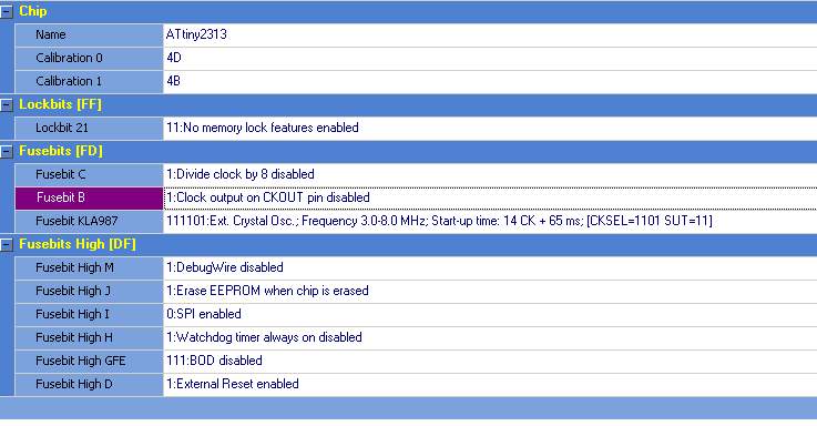

    W bascom avr:
    Attiny 2313 4MHZ. Jak ustawić fusebity w avrdude gui. Programator USB.

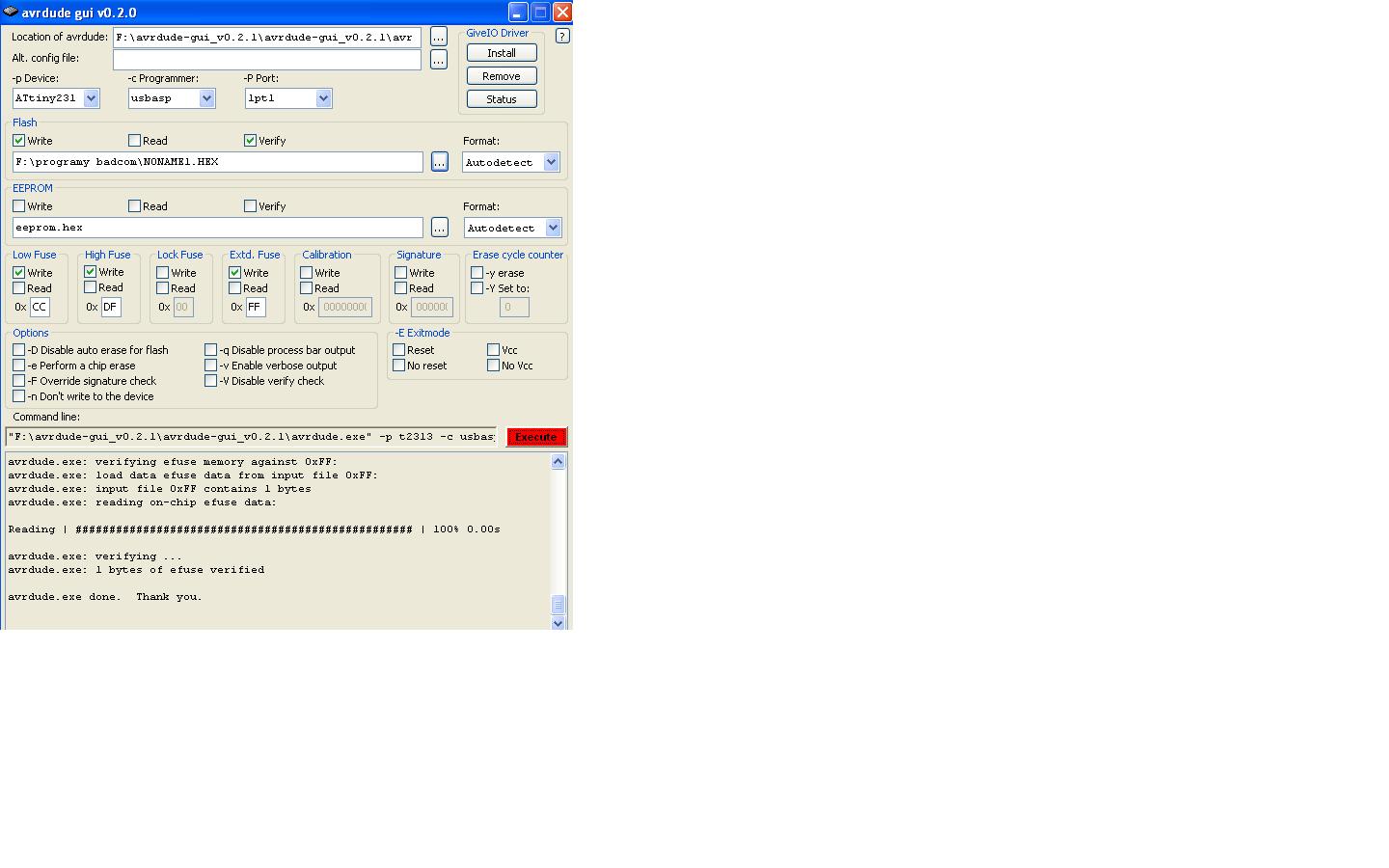

    wartości Clock output on PORTD2; [CKOUT=0]
    Divide clock by 8 internally; [CKDIV8=0]
    dałem raz zaznaczone a potem niezaznaczone no i przy żadnym z nich program w mikroprocesorze nie działa. A sprawdzam na programie banalnym - mruganie diody. WIem że mikroprocesor jest programowany bo moge ustawiać 1 lub 0 na poszczególnych bitach. Ale odmierzanie czasu wogóle nie działa jak powinno. A przyczyna tego są fusebity z tego co wiem
    ustawienia w avrdude narazie u mnie wyglądają tak jak na rysunku

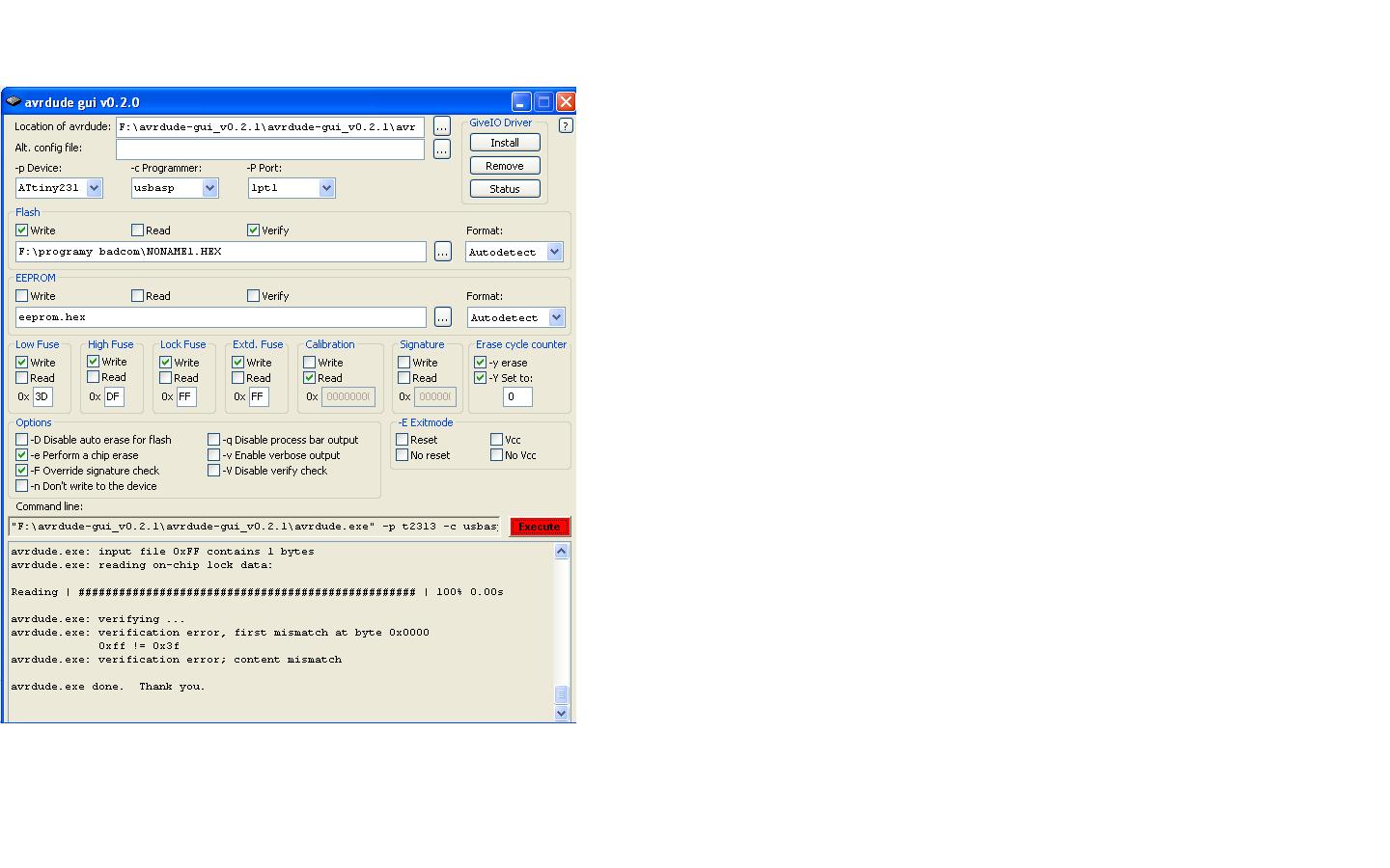

    , który powinien powodować miganie diody nic nie robi. Stan tego pinu wcale się nie zmienia. Na lpt wszystko dobrze chodziło. Co się dzieje:(
    oto okno avrdude. Chyba wszystko dobrze w nim ustawiłem a i tak nie chodzi
    #12 6299855
    dawid512
    Poziom 32  
    Ten twój prosty program nie zawiera informacji dotyczących modelu uc i częstotliwości taktowania.
