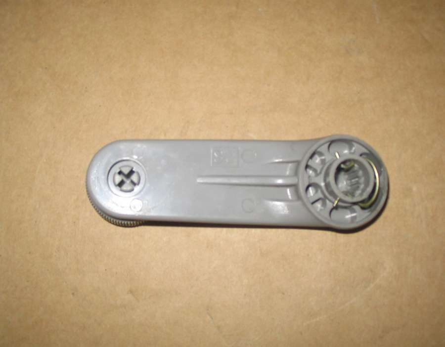

    Temat po części odnosi się do Car-audio, dlatego tu go zamieszczam. Szukałem po forum, ale nic nie moge znaleźć. Kupilem do Matiza glosniki, tylko jest taka sprawa, moze ktoś z Was zakładał w Matizie (przednie drzwi) nowe głośniczki. Dzis tak chwilke popatrzylem na drzwi, jest tam pare srobek. ale najbardziej martwi mnie pokrętełko od otwierania szyby, troche z tym walczyłem, ale tak bardzo delikatnie, nie wiem jak to zdjąć, nie chciałem na siłe tego wyrywać, zeby nie zepuc. Wie ktos jak to trzeba podwazyc, pociagnac, .... zeby zeszlo?

    Pod pokrętłami od szyb jest plastykowa podkładka i zawleczka metalowa ,która wchodzi w rowek ,musisz ją wysunać,poświeć latarką to ją zobaczysz

    Między korbką a plastikowym boczkiem drzwi jest plastikowa tulejka, a pod nią druciana zawleczka w kształcie omegi, która blokuje korbkę na wieloklinie podnośnika szyby. 2 cienkie śrubokręty płaskie wciskasz między korbkę a boczek, żeby odsunąć tą tulejkę, a trzecim wypychasz drucianą zawleczkę.

    Fabrycznie montowane głośniki były 12cm na plastykowym koszu ale idzie założyć tam 16cm głośniki na dystansie jak masz pełny boczek bo były dwie wersje boczków.Natomiast korbę od szyby nie jest trudno ściągnąć jak ktoś wie jak to zrobić:)
    Pomocne będzie Ci to zdjęcie:
    Głosniki w Matizie - rozbiórka przednich drzwi
    Jak widzisz na zdjęciu jest taka metalowa obejmka i trzeba ją wyciągnąć do góry wtedy korba zejdzie. Jest trochę zabawy ale z czasem nabierzesz wprawy.
