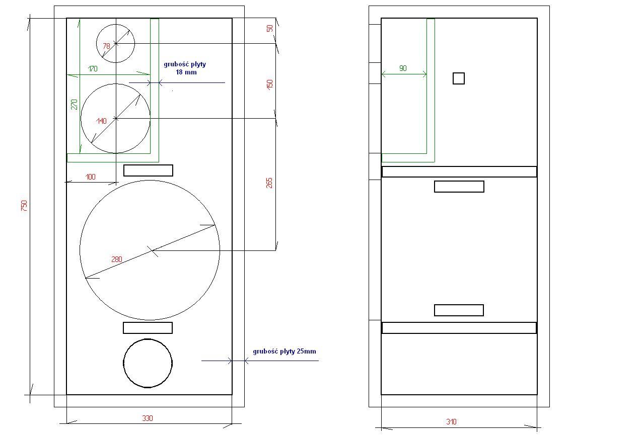

  • #11 6302984
    kris13
    Witam. Jaki byłby koszt budowy na przetwornikach tonsil. Przyznam się że mam dwa subwoofery na stx 22-120-8sc i tonsil 20/80/2 lepiej sprawuje się i brzmi tonsil. A co z zwrotnicami? Jest może gotowy projekt zwrotnic do zestawu który podał gucio.
  • #12 6303197
    mczeslaw
    Poziom 36  
    Komplet Tonsila :
    GDN30/80/2
    GDM18/80
    GDWK9/120
    po dwie sztuki koło 550PLN
    Tu masz gotowy projekt w dwóch wariantach z GDM18/80 lub 16/80:
    Zestaw stereo z stx 32-450-8sc na czele.
    Oczywiście BR może być w dowolnym miejscu, również i z tyłu.
    I zamiast jednej rury φ-10cm; l-17cm, mogą być zastosowane dwie rury mniejsze o φ-7,5cm; l-17cm też każda. Oczywiście też w dowolnym miejscu.
    To jest oczywiście kolumna lewa, prawą wykonujemy jak lustrzane odbicie.
