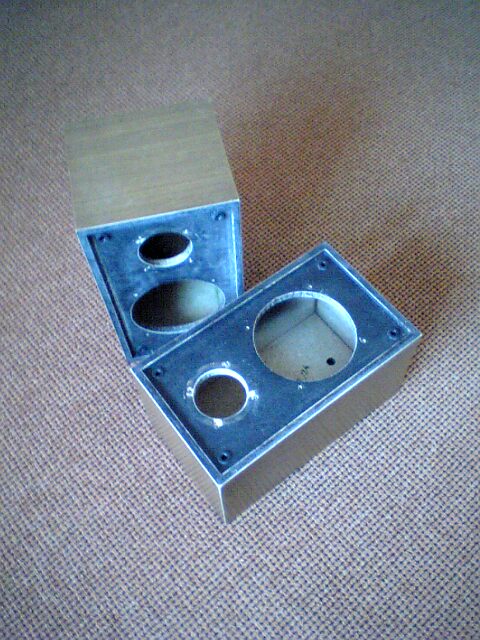

    Witam wszystkich !! to mój pierwszy post na forum chodź przyznam że czytam elektrodę już od paru lat :)
    Sprawa przedstawia się następująco :
    Otóż niedawno znalazłem stare obudowy po kolumienkach , prawdopodobnie były to jakieś tonsile i postanowiłem że wykorzystam je i zrobię sobie z nich jakieś małe monitory / kolumny tylne do kina . Mają one wysokość 34 cm szerokość 20 cm grubość 19 cm co daje nam=12,9 L pojemności . Oczywiście bez bass refleksów , zamknięte. Zamieszczam małe zdjęcia tychże obudów po małym czyszczeniu i wstępnym szlifowaniu :
    Monitorki, co wsadzić w gotową obudowę? Monitorki, co wsadzić w gotową obudowę? Monitorki, co wsadzić w gotową obudowę?
    Moje pytania są następujące :
    -jakie przetworniki moglibyście mi polecić do tychże "paczek" ? osobiście myślałem o :wysoko-tonowym ARV 104-03/8 lub ewentualnie coś od Tonsila oraz nisko-tonowym ARN 150-03 /8 lub Jakiś GDN 16/40 od wcześniej wspomnianego producenta :) - może ktoś wie jak te głośniki głownie chodzi o Arn'ny zachowują się w zamkniętej obudowie ? Nie będzie za mała ? tylko 12 L ...
    -następnie kwestia zwrotnic ? jak zestroić ? może jakieś gotowce podpasują np polskiej firmy Janbo ?
    -ogólnie proszę o jakieś propozycję , pomysły co by "tutaj" włożyć ;)żeby to grało przyzwoicie - głownie w kinie
    Pozdrawiam wszystkich !!!

    lElektryk
    Są to prawdopodobnie ZG15c. W moich siedzą Tonsile GDN 16/15 i GDW 9/15 z kondensatorem 2,2uF
    Ja jakbym miał cos tam wkładac to tylko Tonsile ;)

    mate157
    Ja w identycznych kolumnach miałem ARN 150-03 i nawet to spoko grało . Tylko kolumny były dość dobrze wygłuszone, a na wysokie tony był jakiś głośnik "Boston" z tego co pamiętam . A teraz te arn-y w podłogówkach sobie mruczą .

    Jaras-J
    ARNy w tej srednicy dobrze sobie radzą zarówno z BR jak i bez. Ja bym zrobił bez szczególnie że mają to być "tyły" do kina (nie trzeba tam super basu). Właściwie obojętnie co wsadzisz na dół. Mnie trochę martwi wysokotonowiec ponieważ częstym problemem przy takich konstrukcjach jest dziura w środkowym paśmie. Dobrym rozwiązaniem jest tkzw głosnik uniwersalny (szerokopasmowy) ale grający po odcięciu dołu i w osobnej (odizolowanej od dolnego głośnika) komorze (puszce). Nie mam aktualnie nic konkretnego do polecenia ale jeśli masz w pobliżu jakiś sklep z głośnikami gdzie jest możliwy odsłuch to najlepiej iść i dobrać na słuch coś co wypełni całe pasmo powyżej niskotonowca.
