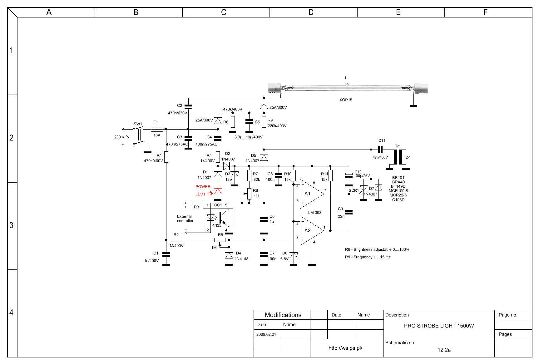

  • W tym temacie przedstawiam bardzo prosty stroboskop wykorzystujący popularną żarówkę ksenonową OXP15 1500W,
    produkowaną przez wielu producentów źródeł światła.

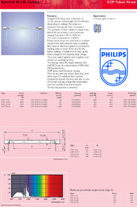

    W poniższej tabeli zebrałem najważniejsze parametry techniczne takiej żarówki na podstawie danych firmy PHILIPS.
    Stroboskop "Szymona" 1500W na lampie OXP15
    Schemat zaprojektowany przez zemnie z wykorzystaniem żarówki OXP15 i sprawdzony w działaniu przedstawia się tak,
    Ten rodzaj stroboskopu emituje strumień świetlny wykorzystując pobór prądu przez żarówkę ksenonową bezpośrednio z sieci zasilającej.

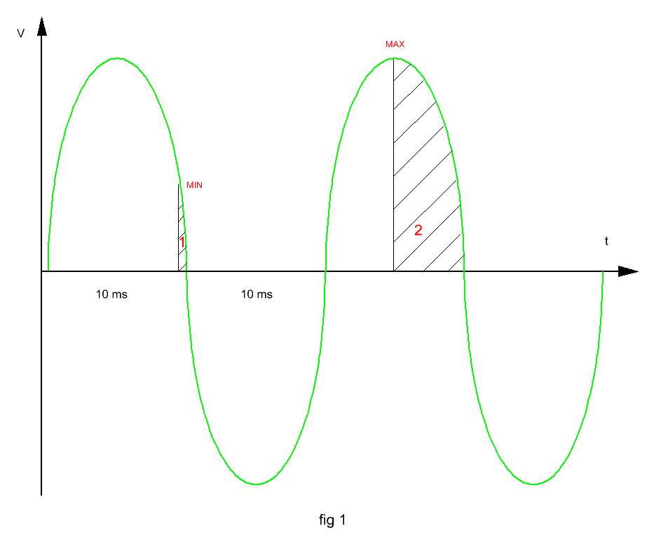

    Stroboskop ten działa na zasadzie modulacji włączania na czas kilku milisekund,
    synchronicznego z napięciem sieciowym żarówki ksenonowej OXP15 ( częstotliwość błysków),
    oraz fazowej regulacji napięcia sieci (jasności błysku).
    Zakres regulacji jasności przedstawia poniższy rysunek.

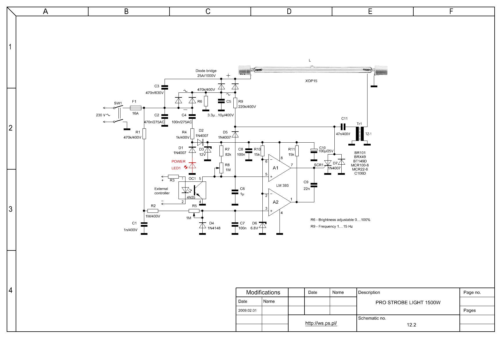

    Jeżeli ktoś posiada tanie źródło diod prostowniczych 25A/800V to może wykonać taki wariat stroboskopu.

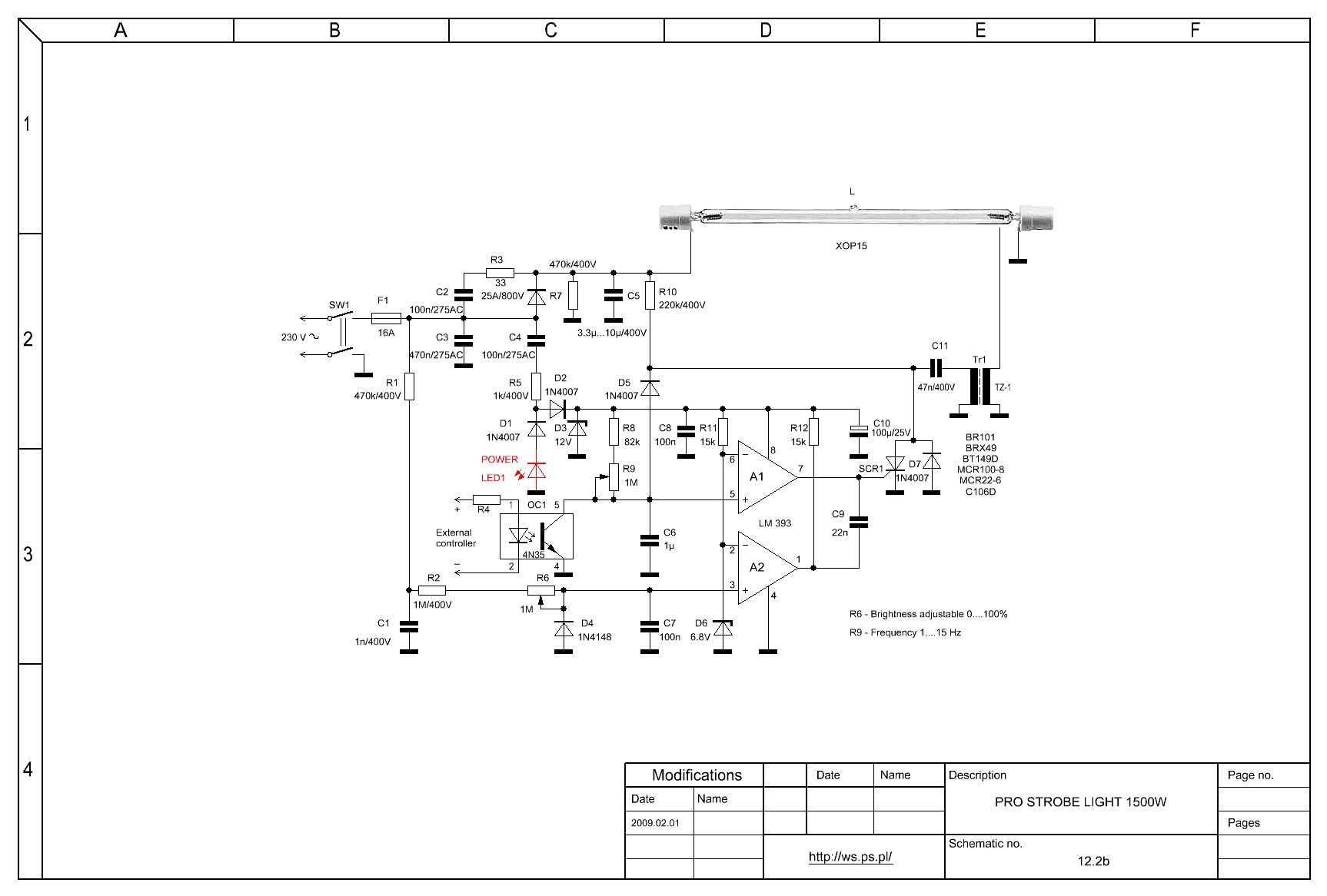

    Z mojego doświadczenia wynika, że większość żarówek OXP15 włącza się przy napięciu poniżej 300V,
    co powoduje, że można zrezygnować z układu podwającza napięcia.
    Wówczas układ stroboskopu przedstawia się tak,

  • #2 6309200
    jamiol.p
    Jaki koszt budowy takiego cacka?
  • #3 6311326
    mrgr
    to robią takie coś R9 220k/400V ? ;)
  • #4 6321251
    markovip
    Poziom 34  
    Tak, to zwykły rezystor 220k, nie wiem dlaczego kolega napisał napięcie maksymalne, to nie kondensator.
    Jeszcze jedno, nie podoba mi się jak autor w schemacie użył symboli 'uziemienia'
    Takie miejsce zazwyczaj podłącza się do obudowy urządzenia, aż mnie ciarki przechodzą jak pomyśle kiedy na tym miejscu będzie faza, 0 BHP!

  • #7 6369305
    szymwal
    markovip napisał:
    Rzeczywiście to nie kondensator, ale jak kolega wie rezystory oprócz rezystancji i max. mocy,
    charakteryzują się między innymi napięciem pracy, typowo 250V.
    W układach niskonapięciowych nie podaje się tego napięcia,
    tutaj ze względu na wyższe wartości napięć stosowne jest ich podanie.
    Jak wiadomo przewodu "uziemiającego" nie podłącza się przez przełącznik.
    Ja traktuje to jako symbol wspólnego połączenia masy układu.
    Do oznaczania "uziemienia" znane mi są takie, ogólnie przyjęte symbole.
