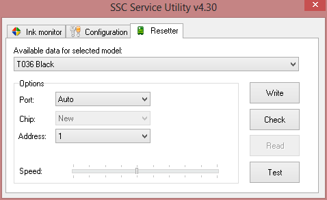

  • #10 15890798
    76_21
    Witam, posiadam drukarkę Epson Stylus C48 Series (M) i wykonuje krok po kroku całą procedurę i cały czas błędy hmmm
    system windows 8 ... jak to u mnie wygląda przedstawiam na zdjęciach :
    Epson - okres ważności części dobiegł końca Epson - okres ważności części dobiegł końca Epson - okres ważności części dobiegł końca Epson - okres ważności części dobiegł końca Epson - okres ważności części dobiegł końca Epson - okres ważności części dobiegł końca Epson - okres ważności części dobiegł końca
