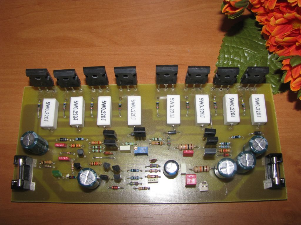

    Witam wszystkich, zbudowałem końcówke mocy holton 400/4ohm. Użyłem napięcia 2x57v więc powinno być coś koło 450 wat przy 4ohm. Nie jestem pewien czy to starczy aby w pełni wysterować głośnik Rainbow Hammer 12 przy konfiguracji 4ohm. Mam trafo 800 va, wiec powinienem uzyskać kolo 600 w max. Szukałem info jak to zrobić i znalazłem ze trzeba zwiększyć napięcie sterowania do 95V (jakieś dodatkowe trafo 50-100va) i dodac 2 pary irf. Tylko nie znalazłem dokładnego sposobu jak to wszystko zrobić. Dodanie 2 par irf nie było by problemem, ale co z resztą i czy napewno to wszystko wytrzyma. Próbował ktoś to zrobić? Bo nie chciałbym zmieniać wzmacniacza ani żadnej jego rzeczy. Przeszukałem elektrodę lecz do końca nie odnalazłem odpowiedzi więc proszę was o pomoc. Pozdrawiam.

    Można tak zrobić ale zależy jakie masz tranzystory sterujące jak bc5xx to je będziesz musiał wymienić na wyższe napięcie a na mje340/350 dać radiatory jeśli ich nie masz. Co do par to dokładasz po 1 tranzystorze na połówkę zasilania, jeden rezystor do bramki i wyrównujący 5w i powinno być ok. Z tym że trafo myślę że 20va by starczyło.

    Witam. A na jakie te tranzystory bc5** wymienic ? Tak wogole to gdzie powinno byc podlaczone te trafo np 20va ?Prosilbym o dokladne zlokalizowanie miejsca iz nie jestem profesionalista:).20va a jakie napiecie z samego trafa ma isc ? bo zapewne to potem trzeba wyprostowac i odfiltrowac.Pozdrawiam.

    Witam bc można wymienić np na mpsa42, Dodatkowe trafo powinno być podłączone pod sterowanie , odcinasz ścieżki prowadzące do kolektorów tranzystorów mocy i tam podpinasz trafo główne , a tam gdzie teraz podpinasz to trafo dodatkowe np +,-95V , oczwyiście musi być odfiltrowane napięcie.

    Witam.Troche nie do konca chyba rozumiem, mam odepnac zasilanie glowne ,odciac sciezki zasilania tranzystorow, podpiac tam glowne trafo 800va, a do wczesniejszego miejsca w ktorym bylo podlaczone glowne trafo,podlaczyc te male z +-95v? Tak jakby zwiekszone napiecie sterowania bez zwiekszania napiecia na glownch tranach? Tutaj ci daje fotke, moglbys mi narysowac w ktorym miejscu mialbym przeciac sciezki ?A wlasnie jak wtedy by wygladala regulacja pradu spoczynkowego ?bo narazie mam normalna, ale zamierzam zmienic na tzw z dioda referencyjna, dzieki czemu bedzie mniejsze wahanie poboru.Dziekuje
