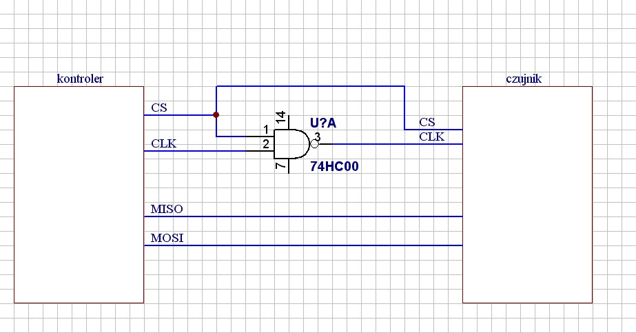

    Mam taki problem...komunikuje sę przy pomocy ATM128 z 3ma czujnikami akcelerometrycznymi po SPI. Przynajmniej próbuję...
    problem jest mianowicie taki: tak jak to bywa z SPI (tak mi się wydaje) sygnały MISO, MOSI oraz CLK dla tych trzech czujników podpinam wspólnie. wybór układu do odczytu powinien się odbywać poprzez odpowiednie ustawienie na lini Chip Select konkretnego czujnika. I tak robie...i kicha.
    Zauważyłem jednak taką zasadność, że MISO i MOSI mogą być wspólne, natomiast konieczne od układów nie czytanych jest odłączenie sygnału CLK aby odczyt z czytanego czujnika był poprawny. Czy to jest norma?
    Nieco inaczej zadam opisze problem...czujnik z Chip Selectem podniesionym, na wspolnych liniach MISO, MOSI oraz CLK powinien milczeć prawda? Natomiast nie wiedzieć dlaczego mój układ próbuje żyć i zakłóca. Choć porównując odpowiedz czujnika żywego, odpowiedz "cichego" i wynik złożenia tych sygnałów - zupełnie jest on dla mnie nie zrozumiały (na linii powstała jakaś nie znana operacja logiczna, ani AND, ani OR ani inne z mi znanych).
    Aby uciec od tego problemu chciałbym dać CLK oddzielny dla każdego z czujników...jednak ATM128 posiada tylko jeden SPI ze swoim CLK...czy można CLK bezkarnie "sklonować" na inny pin?

    CS jest nie tylko CS-em, ale także sygnałem wybierającym intrerfejs. Jeżeli CS=1, to wybrany jest interfejs I2C, więc układ nie jest nieaktywny...
    Ja na twoim miejscu dałbym dodatkową bramkę NAND (wyjście do CLK przetwornika, na wejścia CS i CLK z uC). Wtedy przetwornik dostawałby zegarek tylko gdy CS jest niski.

    Schemat podłączenia z bramką masz na obrazku:
    ATMega128 i SPI...problem z CLK
    Jak długą masz linię? SPI nie nadaje się do transmisji sygnału na duże odległości, co najwyżej kilkadziesiąt centymetrów, powiedzmy do 1 metra.
    Przy liniach długich pomyśl o innym interfejsie.
    Przy niezbyt dużych długościach daj terminację na końcach linii. Dwa rezystory, ok 50R...100R wstawione szeregowo w linię blisko jej końców.
    I obniż prędkość transmisji. Im mniejsza prędkość, tym lepiej będzie taka linia działać.

    Dzięki za rusynek...jak się przyjżałem zrozumiałem o co chodzi z tym NAND. w sumie dobre rozwiązanie. pojade dziś po bramki i wyprobuję.

    Terminacja pomaga przy długich przewodach, bo zmniejsza odbicia od końca linii, czyli zmniejsza tzw. "dzwonienie" linii. Wzrostu impedancji linii bym się nie bał, sygnał i tak jest napięciowy a nie prądowy.
    Przy przewodzie 3m może pomóc. Bramkę NAND dałbym przy uC, bo wtedy jednym układem 7400 możesz załatwić 3 CS-y do 3 czujników.

    co do bramki, rozrysowałem sygnały i to powinno być nie NAND, tylko chyba AND z zanegowanym jednym wejściem (dla CS). są takie układy czy należy zrobić AND + inwertery?
    #13 6306690
    arturt134
    No tak, masz rację, trochę się pośpieszyłem z tym NAND-em. AND + inwerter na CS. Jeżeli masz wolne piny w kontrolerze, to możesz też wystawiać CS i CS zanegowany, do sterowania AND-em.

    dodalem terminatory na przewodach na końcach linii cyfrowych (100R) i faktycznie własności się poprawiły. jeszcze nie jest idealne ale użyłem kabli które także wyrażnie mają dużą własną impedancję (sądziłem że polskie lepiej dadzą rade od chińszczyzny).
    co do układu z logiką...też go wykonałem jednak zadziałał jedynie na jedno uruchomienie i chyba się coś zwarło...tak to jest robiąc na płytkach uniwersalnych ;-). w każdym bądź razie zastosuje taki trik już na układzie końcowym który będę projektował. Dzięki raz jeszcze za wszelką pomoc!
