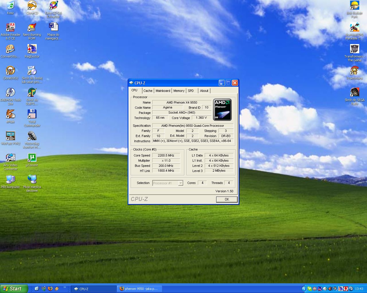

    witam,procek kupiony w wersji box,płyta asus m3a a temperatura cpu siega pomiędzy 61-65 stopni C.nie jest to za dużo?Gdy dziecko gra pc się często zawiesza.

    Dokładne informacje o procesorze np. zrzut ekranu z programu CPU-Z z zakładki CPU przedstaw.

    Przedstaw odczyt temperatur programem CoreTemp obciążając wcześniej procesor programem np. Orthos w teście Blend Test. Po ok. 15min. zrób zrzut ekranu z programu.
    Zrzut ekranu nie twojego pulpitu. Alt+PrintScreen robi zrzut tylko aktywnego okna (kliknij myszką interesujące Cię okienko i zrób podaną kombinację klawiszy).

    Jak długo Orthos testuje pc? pytam bo programik z płyty z asusa "pc probe II "sygnalizuje ponad 170 stopni i włącza alert
    sorki ponad 70 stopni
    po 6 min tak to wygląda(sorki za cały pulpit)
