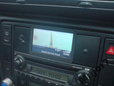

    ja wkladałem TomToma do Passata z 2003 roku, wszystko zmiescilo sie w DIN1, tomtom to byl Go 710, właczał sie po stacyjce, wyłaczał tak samo, miał zainstalowany czujnik zmezchu, wbudowany Tel z BT, MP3 no i mapy całej europy. Wygladalo lepiej niz fabryczna navi

    Spacewalker
    Poziom 33  
    Tyle na poczatek .....
    Dysk z TT Go 910 - 20GB
    podłaczona do głosników samochodowych
    obsługa HF przez BT
    czujnik swiatła .
    Tryb dzien/noc po przełaczeniu swiateł.
    Właczanie/wyłaczanie z kluczyka
    W tej wersji softu jaka miałem byla juz regulacja glosnosci do natezenia dzwieku otoczenia
    Nawigacja przeróbka w Accordzie? kto pomoże :)
