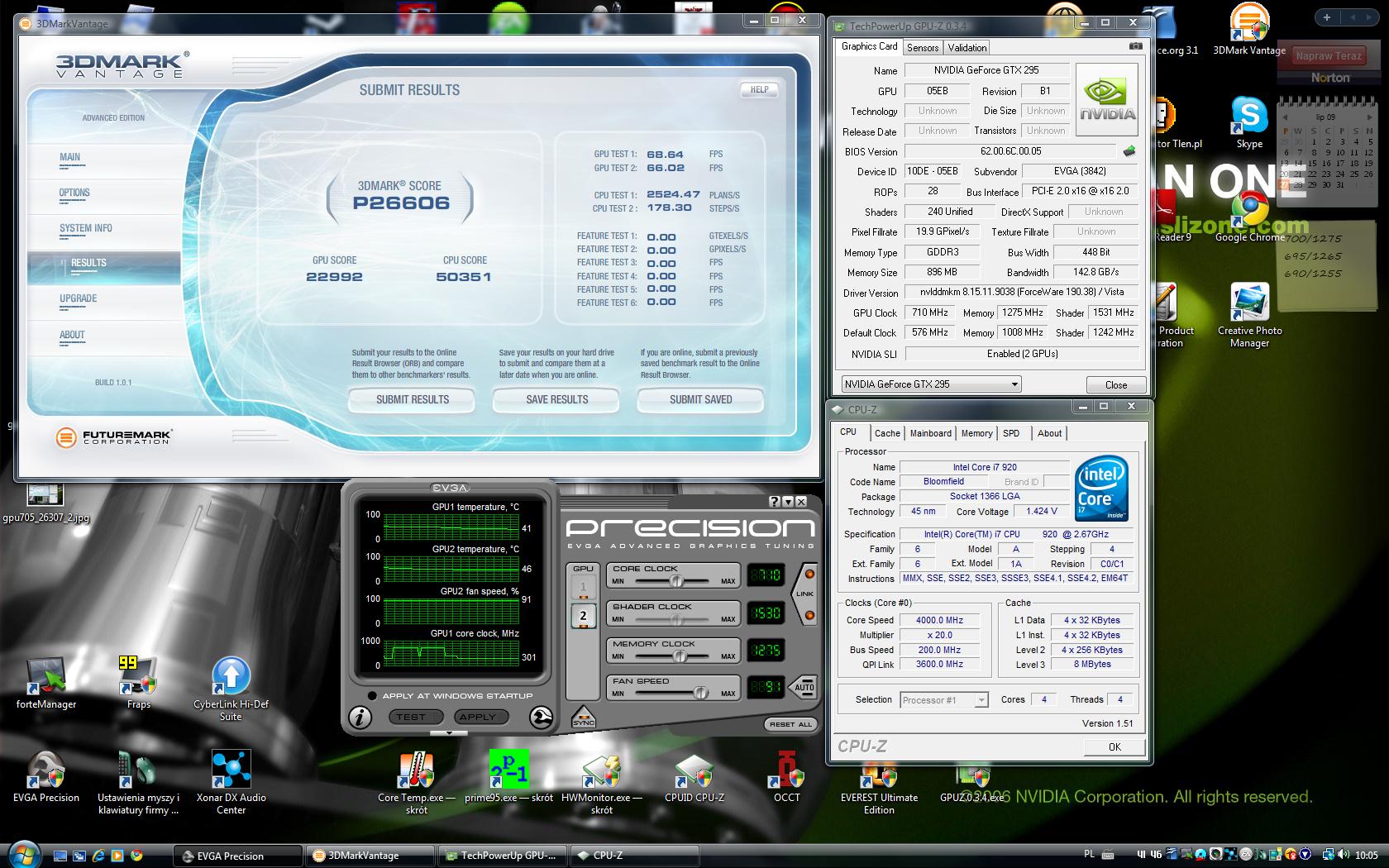

  • #9 6310344
    est_ars
    Damnian napisał:
    Zrobie mały OFFtop :D
    kolege est_ars zapraszam bardzo serdecznie na nasze elektrodowe rankingi w 3Dmark05 i superPI podane w poniższych linkach :) nie ukrywamy, że bardzo jesteśmy ciekawi jak wyjdzie w rankingu i7 pozdrawiam i zapraszam
    Dziękuję za zaproszenie. W tej chwili mam sporo zajęć dodatkowych - zwanych popularnie pracą zawodową :), więc muszę to odłożyć w czasie. Na szczęście juz niedługo szykuje się u mnie kilka dni wolnego, więc spróbuję się podpiąć pod rankingi.
    Zresetowałem Bios, wróciłem do ustawień firmowych i na razie niczego nie podkręcam. Mam jednak dziwne wrażenie - może to nadwrażliwość z niewyspania :) - że wiatraki robią teraz więcej hałasu.
    Tzn. sprzęt nie jest podkręcony, a mimo to - może mi się tylko tak wydaje, bo się na to bardziej wyczuliłem - chłodzenie pracuje głośniej niż na początku użytkowania komputera.
    Co sądzicie o programie OCCT, czy warto się nim sugerować przy podkręcaniu ?
    Gdzieś ktoś mi "obiecał", że na tej mojej konfiguracji będę mógł "bez problemu" podkręcić i7 do 4 GHz - nadal utrzymując stabilną pracę komputera. Zastanawiam się teraz co "poeta miał na myśli".

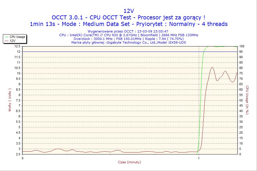

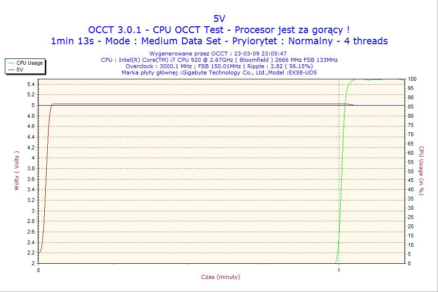

    Tzn. po podkręceniu (program EasyTune6 - i7 2.66 @ 3.2 GHz) komputer działał stabilnie, uzyskując w 3DMARK VANTAGE wynik 18601 pkt. (CPU 20658/Graphics 18003).
    Potem odpaliłem OCCT, który przerwał test wyświetlając informacje o problemie z temperaturą procesora.
    W obudowie CoolerMaster Cosmos S 1100 mam trzy wiatraki 120 mm.:
    1) z przodu na dole, przed klatką na HDD, świecący na czerwono
    2) z tyłu, na wysokości dwóch wiatraków coolera zamontowanego na procesorze (Noctua)
    3) na górze nad Noctuą
    Wiatrak na bocznym panelu nie dotarł do mnie. Domyślam się, że trzeba go było wymontować, gdyż inaczej nie zmieściłby się cooler.
    Niestety, o czym dowiedziałem się z jednej z recenzji mojej obudowy, którą przeczytałem już po złożeniu zamówienia na mój zestaw, obudowa Cosmos S 1100, pomimo swoich gabarytów, ma zaskakująco mało przestrzeni, gdy się ją mierzy od płyty głównej do bocznego wiatraka. Gdybym to wiedział wcześniej pewnie zamówiłbym inne chłodzenie na procesor.
    W każdym razie pozbyłem się największego wiatraka w zestawie (220 mm.). Ma ktoś może pomysł jak go zastąpić ?
  • #10 6310544
    iron64
    Poziom 41  
    Przy tym chłodzeniu i tak oc powinno się udać, tylko oc z biosu. Kręcenie EasyTune nie jest anie easy ani tune.
    OCCT jest bardzo dobrym programem. A jesli podczas tego testu był błąd związany ztemperaturą to być może, wentylatory były żle ustawione w biosie.
    Z tym z kolei może wiązać się fakt,że teraz wentylatory pracują szybciej i bardziej chałasują.

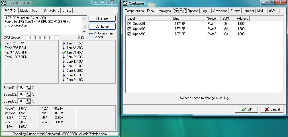

    Po zgłoszeniu błędu związanego z temperaturą, zrezygnowałem z programu EasyTune i podkręciłem szynę z poziomu Biosu, wentylator na procesorze ustawiłem tak, by cały czas pracował na najwyższych obrotach (o ile oczywiście dobrze zrozumiałem do czego służą poszczególne opcje - tu przydałaby mi się fachowa pomoc). Po zapisaniu zmian i restarcie, odpaliłem w Viście OCCT, niestety problem z temperaturą się powtórzył.
    Proszę o pomoc przy regulacji wiatraków.
  • #12 6310620
    iron64
    Poziom 41  
    Płyta potrafi wg. manuala regulować tylko cpu fan. Po włączeniu SMART FAN regulować można z poziomu EasyTune. Mimo to ja proponowałbym na test narazie dać tam disabled i jeśli będzie mu zbyt gorąco to wtedy pomyślimy co zrobić.

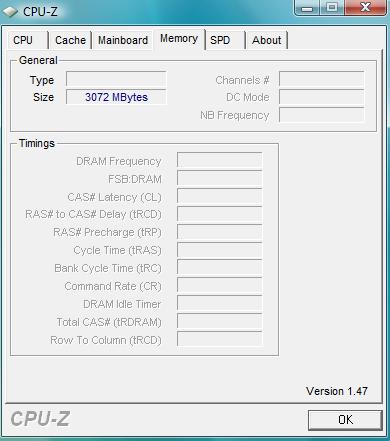

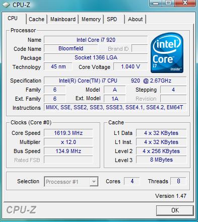

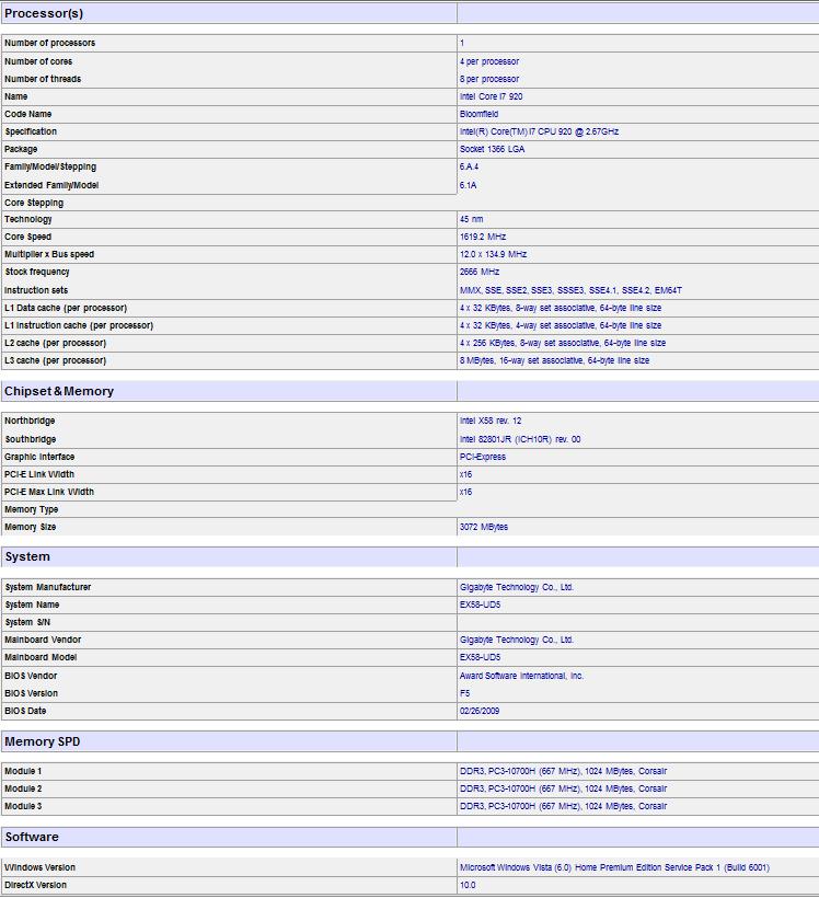

    Poprosiłbym też o zrzut wszystkich zakładek z cpu-z.

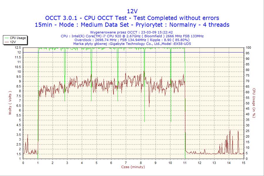

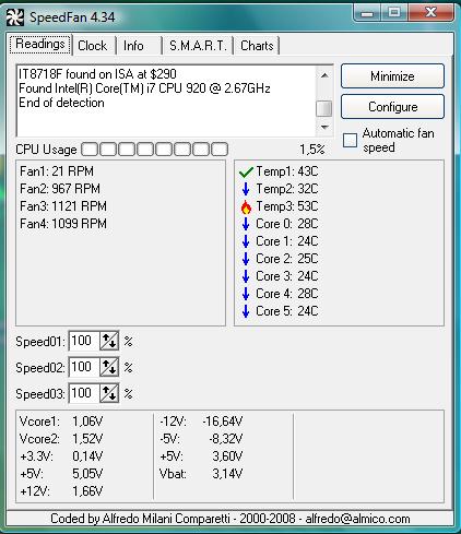

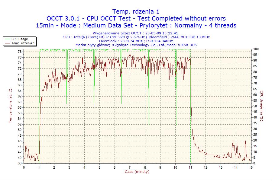

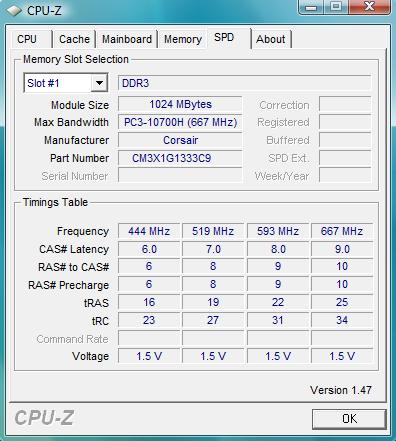

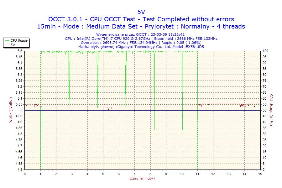

  • #13 6314487
    est_ars
    Dziekuję za zainteresowanie.
    Poniżej zamieszczam zrzuty wszystkich zakładek z CPU-Z.
    Kod FF na płycie Gigabyte GA-EX58-UD5
    Dodatkowo wygenerowany przez CPU-Z plik.

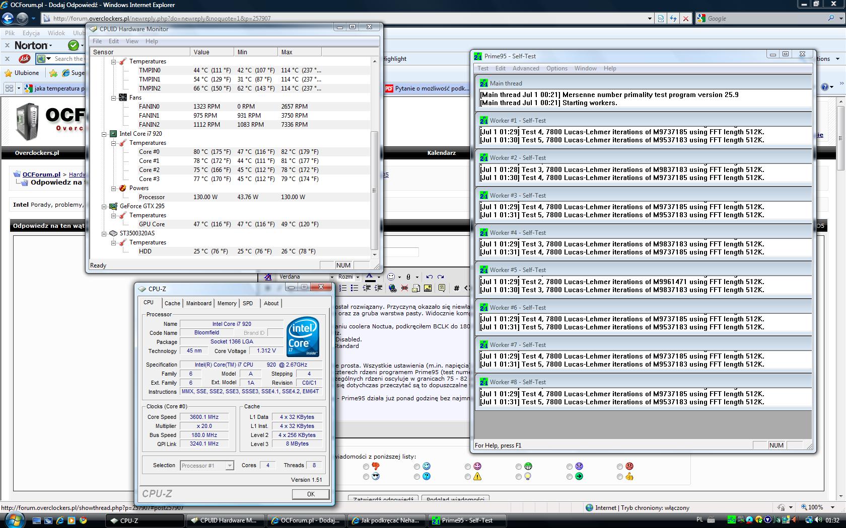

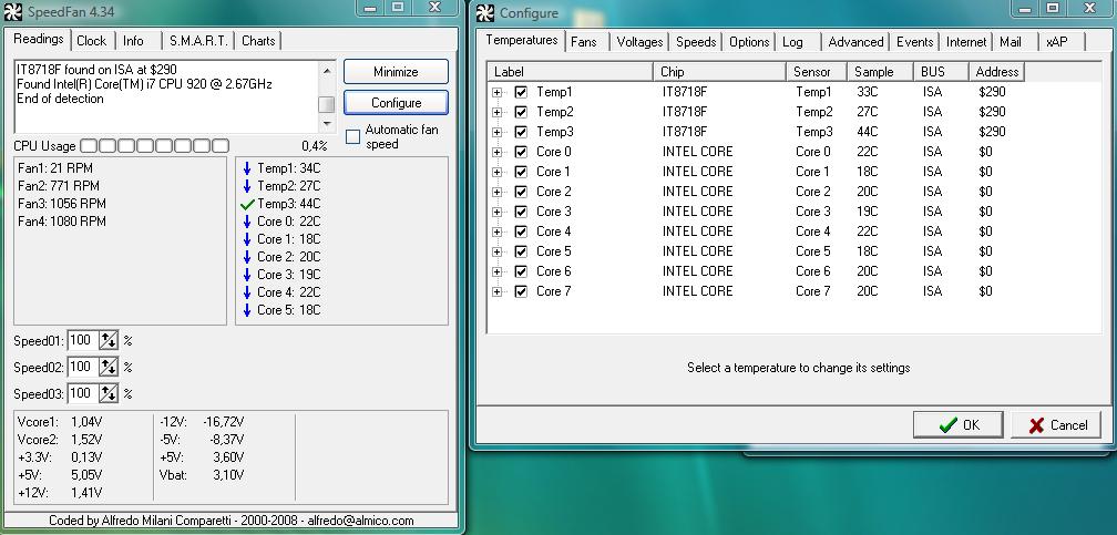

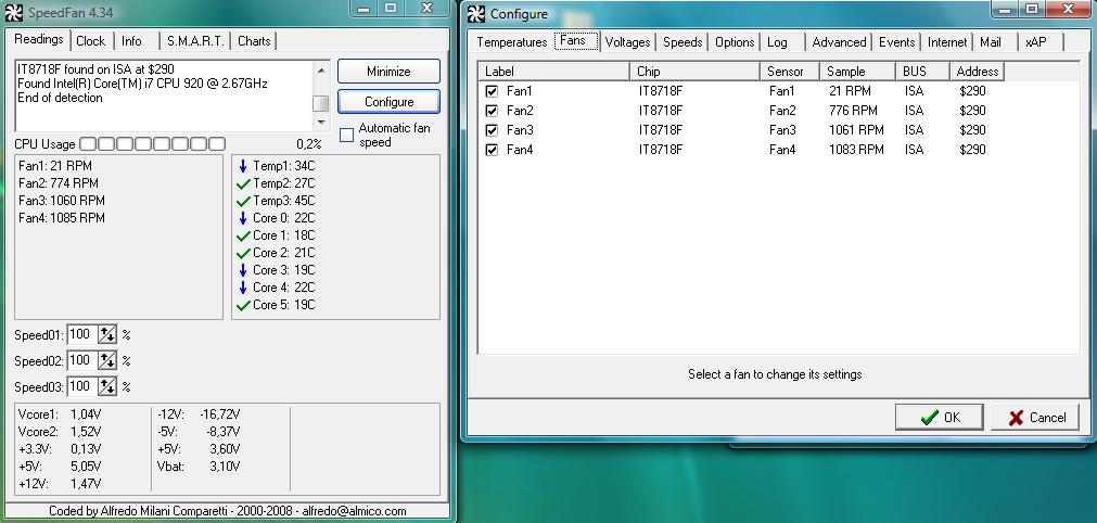

    Na koniec wrzucam screeny zrobione podczas pracy programu SpeedFan 4.34.
  • #14 6314967
    iron64
    Poziom 41  
    Wszystko wydaje się być ok. Czy podczas obciążenia temperatura jest nadal zbyt wysoka?

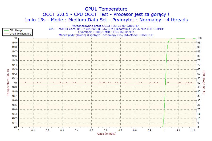

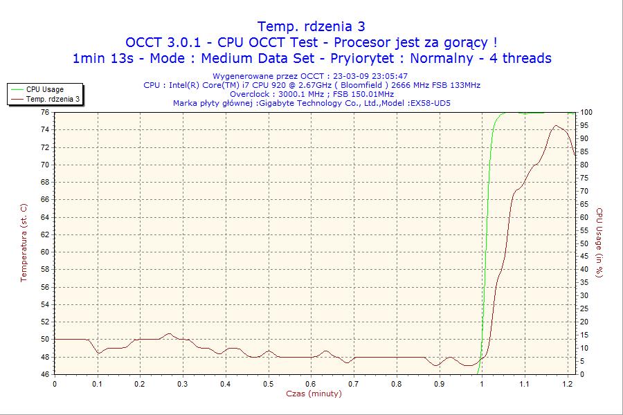

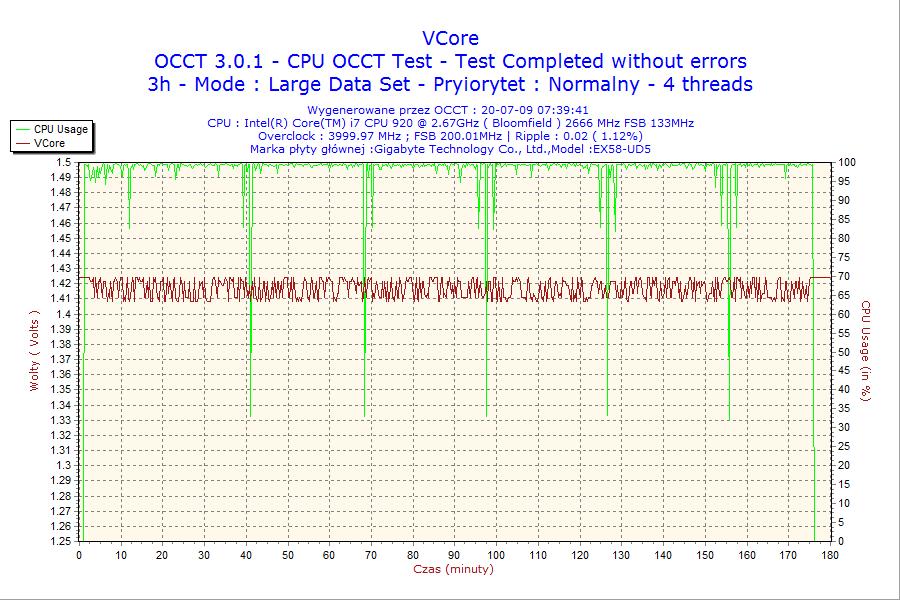

    est_ars

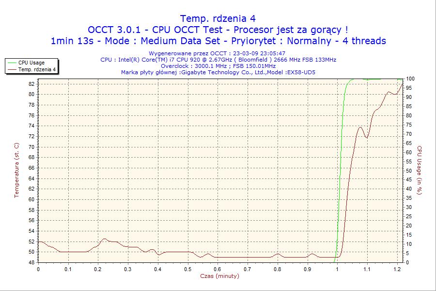

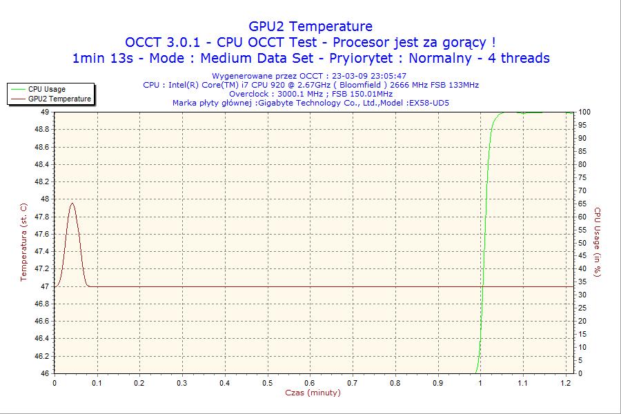

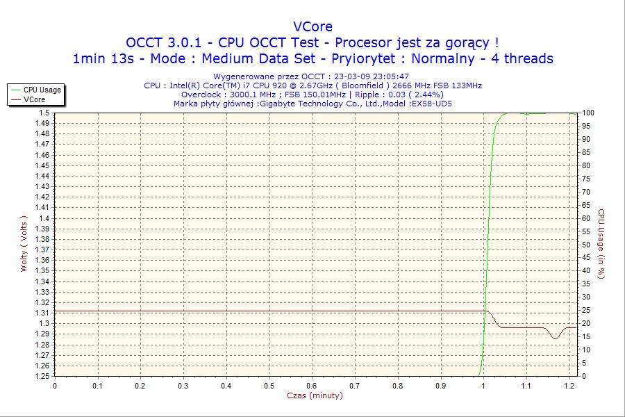

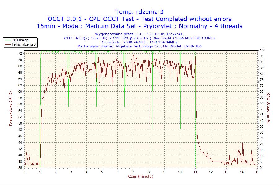

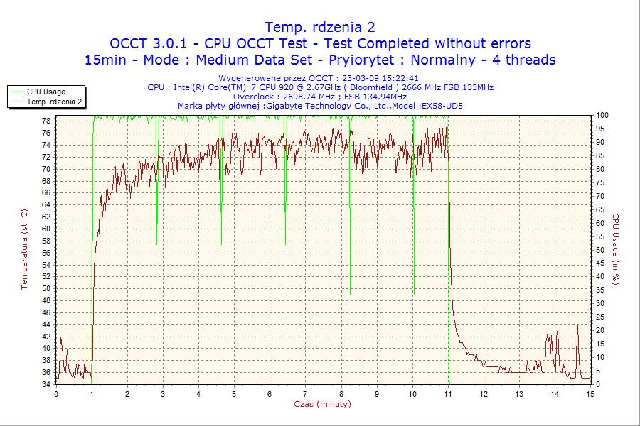

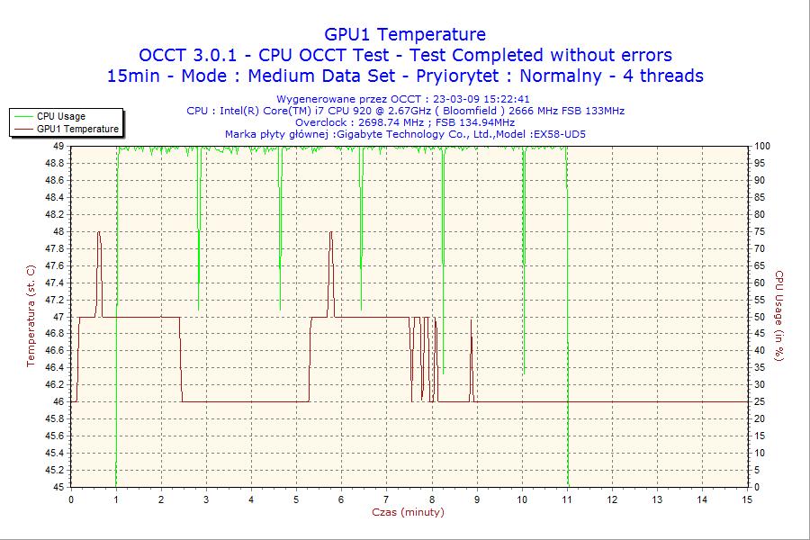

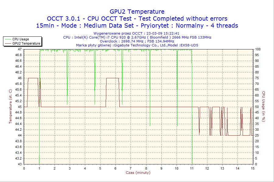

    Problem polega na tym, że kiedy ostatnim razem podkręciłem procesor z poziomu BIOSu, sytuacja przy testach OCCT wyglądała podobnie jak w wypadku podkręcania programem EasyTune6. Nie porównywałem szczegółowo wykresów temperatury wygenerowanych po błędzie w obu przypadkach, ale prawdopodobnie były niemal identyczne.

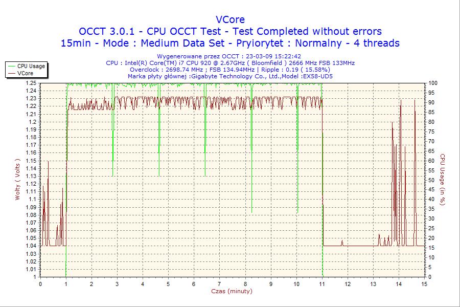

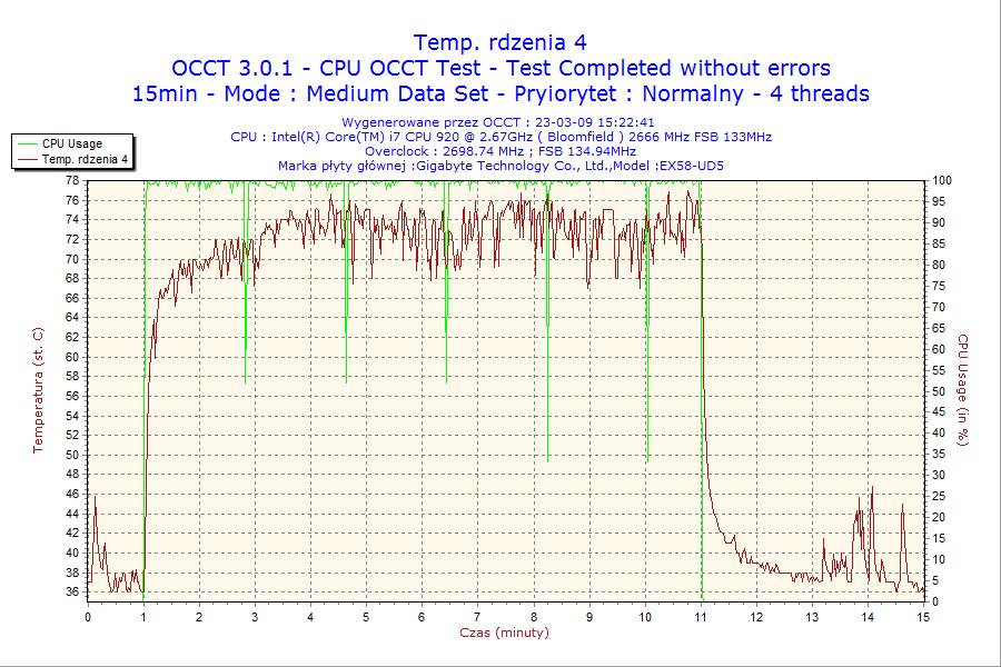

    Poniżej pliki wygenerowane przez OCCT w związku z testem, który przeprowadziłem przed chwilą przy standardowych, fabrycznych ustawieniach.

    Potem wrzucę też wykresy z testów OCCT wykonanych po podkręceniu.
  • #18 6321180
    iron64
    Poziom 41  
    Wiesz, wypadałoby podać screen. OCCT zapisuje wszystko co potrzeba.
  • #19 6324164
    est_ars
    Podkręciłem BCLK Frequency 133 na 150,
    w konsekwencji czego CPU 3.0 RAM 1200.
    Zapaliły się zielone diody na płycie głównej, odpowiednio po jednej dla CPU i RAM.
    Wcześniej wszedłem w BIOSie do PC Health Status i sprawdziłem poszczególne wartości:
    Currrent System Temperature 39
    Current CPU Temperature 37
    Current MCH Temperature 44
    Current CPU FAN Speed 1336 RPM
    Current SYSTEM FAN2 Speed 873 RPM
    Current POWER FAN Speed 1112 RPM
    Current SYSTEM FAN1 Speed 1104 RPM
    Dodatkowe informacje dotyczące chłodzenia:
    1) Noctua - pierwszy wiatrak podpięty na płycie głównej do CPU_FAN
    2) Noctua - drugi wiatrak podpięty do SYS_FAN3
    3) tylny wiatrak (ustawiony równolegle do wiatraków Noctua, znajdujący się około 3,5 cm. od wiatraka podpiętego do SYS_FAN3 -
    wydmuchujący z obudowy powietrze, które wdmuchuje w niego cooler procesora) podpięty do SYS_FAN2,
    4) górny wiatrak (około 8 cm. nad Noctuą) podpięty do PWR_FAN
    5) przedni (wdmuchący powietrze do klatki na HDD) podpięty do SYS_FAN1
    Odczyt w BIOSie zaraz po podkręceniu:
    Currrent System Temperature 38
    Current CPU Temperature 44

    Uruchomił Vistę i zacząłem test w OCCT.
    Niedługo potem program zgłosił błąd i przerwał test.
    Poniżej dołączam wygenerowane przez OCCT pliki.

    Tekst ten piszę bezpośrednio po testach OCCT, przy podkręconym i7, ponieważ jeszcze nie restartowałem komputera, wszystko chodzi stabilnie.
    #20 6324186
    iron64
    Poziom 41  
    No i masz winowajcę :) Gigabyte w ustawieniach vcore na auto podbija sobie vcore przy podkręcaniu. Ustaw vcore ręcznie nie na auto i powinno być ok.
    A napięć 5v i 12v nie zamieszczaj, nie potrzeba.
  • #21 6324352
    est_ars
    Bez overlockingu przy ustawienaich AUTO
    CPU Vcore ma wartość 1.26875V
    więc tę właśnie wartość ustawiłem ręcznie.
    Potem podkręciłem BCLK Frequency do 150 MHz.
    Kiedy odpaliłem OCCT pod Vistą, na zgłoszenie błędu ("procesor jest za gorący") tym razem czekałem trochę dłużej, bo ponad trzy minuty.
    By the way
    Co z pozostałymi wartościami ?
    Ustawić ręcznie - analogicznie jak CPU VCore ?
    BCLK obniżone do 133 (CPU 2.66)
    Uruchomiony Crysis Warhead.
    Poniżej zrzut z programu SpeedFan.

    Ok, może spróbuję jeszcze raz, tylko tym razem krócej:
    Bardzo dziękuję za pomoc. Jednoczesnie proszę o konkretne i precyzyjne instrukcje, jak zmienić napięcia. Pozdrawiam
  • #23 6724654
    est_ars
    Witam po przerwie.
    Problem z temperaturą został rozwiązany. Przyczyną okazało się niewłaściwie zamontowane chłodzenie na procesorze oraz za gruba warstwa pasty. Widocznie komputer składali "fachowcy".
    Po ponownym zamontowaniu coolera Noctua, podkręciłem BCLK do 180 MHz, uzyskując częstotliwość CPU 3.6 MHz.
    Intel Turbo Boost Tech - Disabled.
    Performance Enhance - Standard
    C.I.A.2 - Disabled
    Rzecz wydaje się banalnie prosta. Wszystkie ustawienia (m.in. napięcia) pozostawiłem na AUTO.
    Przy pełnym obciążeniu czterech rdzeni programem Prime95 (test numer dwa: In-place large FFTs) temperatura poszczególnych rdzeni oscyluje w granicach 75 - 82 stopni C.
    Według tego co udało mi się dotychczas przeczytać są to dopuszczalne temperatury.
    Wszystko działa stabilnie - Prime95 działa już ponad godzinę bez najmniejszych problemów.

  • #24 6799647
    est_ars
    Zastanawiam się, czy to <bug> w programie czy rzeczywisty pomiar.
    Vista zachowała stabilność przez 3 godziny <tortur> w Prime95.
    Przy takim skoku napięcia najpewniej padłby procesor.
  • #25 6799737
    Karaczan
    Poziom 41  
    Nigdy nie ufaj programowemu pomiarowi napiec.
    Jak juz to jedyne w miare zblizone wartosci poda ci soft producenta i bios. Ale to tez rzadkie przypadki
  • #26 6800955
    est_ars
    Zrobiłem testy w OCCT (3 godziny).
    Z wykresu wynika, że wszystko jest w porządku.
    Na koniec
