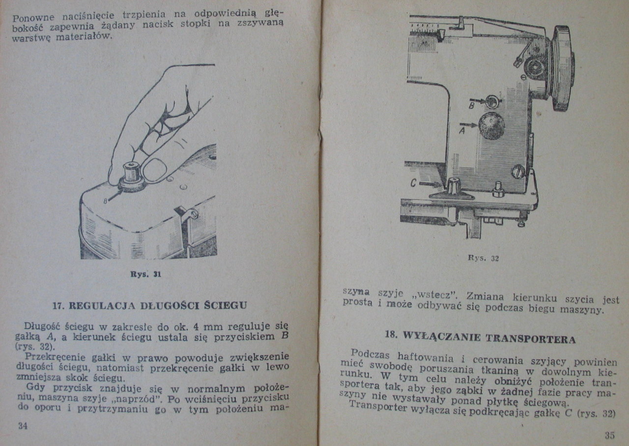

    maszyna nagle zaczyna szyc do tylu, w szczegolnosci w momencie gdy zmieniam kierunek szycia przyciskiem znajdujacym sie nad pokretlem regulacji gestosci sciegu. Moze istnieje jakies proste rozwiazanie, jesli ktos spotkal sie z tym problemem bylbym wdzieczny za pomoc.
    A ten przycisk nie jest przeznaczony do zmiany kierunku szycia???

    No tu się zgadzam z kolegą bo to prwda,porprostu nie naciskasz go?Lub się zablokował :D

    Witam, problem jest już rozwiązany, okazało się, że śrubki mocujące jednej z części (widoczna po odkręceniu górnej pokrywy zdaje się że nazywa się to krzywik albo krzywka) były poluzowane co powodowało że część ta w sposób przypadkowy zmieniała pozycję.
    Jeśli chodzi o ten przycisk to zgodnie z instrukcją obsługi poniżej zdjęcie zmienia on kierunek szycia (moja mama mówi że używa go do mocowania przy zakończeniu ściegu).
