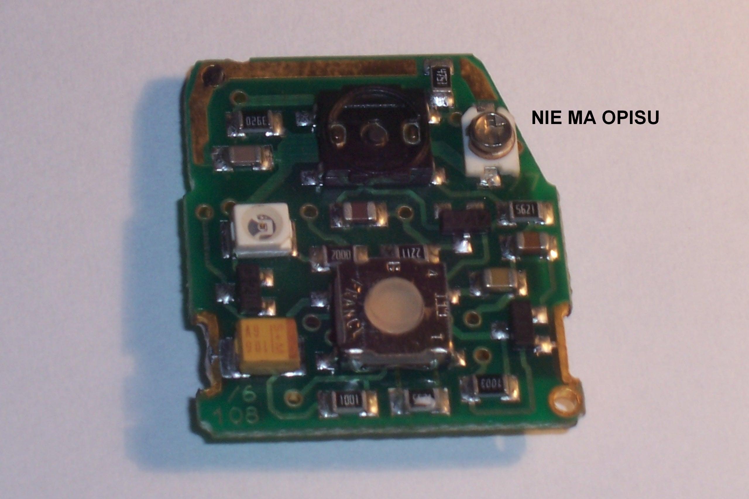

  • #3 6306830
    roman
    trymer bez opisu
    Seat leon - pilot, brakujący element
  • #4 6374898
    gery
    Niestety po przelutowaniu płytki pilota, zamontowaniu trymera i podłączeniu napięcia LED świeci słabym światłem, wygląda jakby ktoś podłączył odwrotnie zasilanie i uszkodził elektronikę - widoczne ślady śrubokręta na płytce. Większość elementów sprawdzona zostaje tylko procesor który również daje oznaki życia bo dioda gaśnie po dotknięciu kwarcu ... wydaje się że zamontowanie uniwersalnego sterownika będzie tańszą opcją.

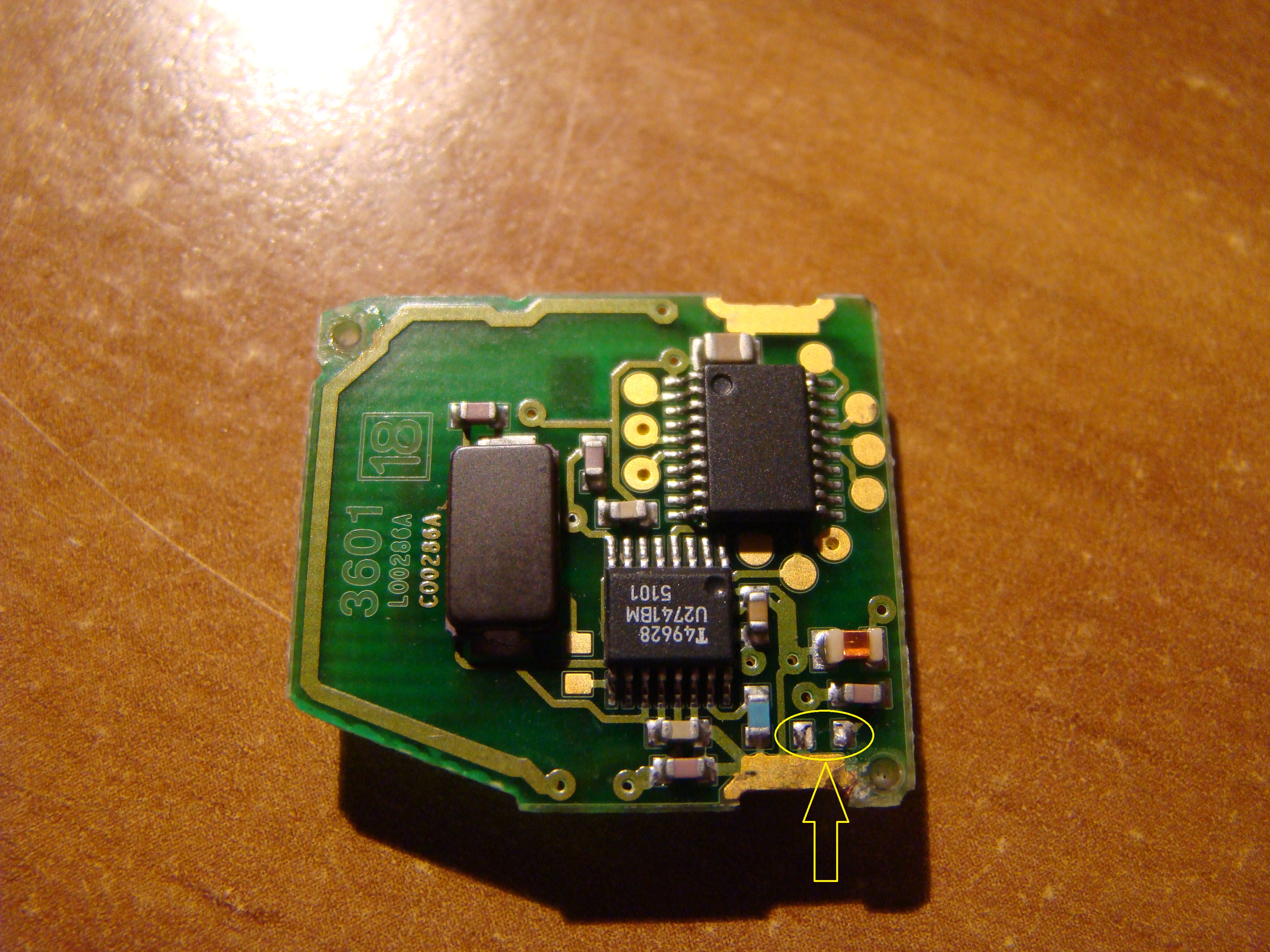

    Czy pomoglibyście jeszcze przy zidentyfikowaniu elementu brakującego na poniższym zdjęciu? Chodzi o jego parametry. Pilot z Seata Leona 2001r. 433MHz, oznaczenie pilota to 5FA 007 680.
  • #16 13349873
    krissdom
    Posiadam taki sam pilot. Brakującym elementem jest kondensator 33pF.
  • #17 13355580
    polmateuszpol
    Dzięki za informację, jutro postaram się go wlutować. A czy mógłbyś jeszcze powiedzieć jak sprawdziłeś jaki to kondensator? Wylutowałeś go czy może posiadasz jakiś schemat tego pilota?
  • #18 13355804
    krissdom
    Wylutowałem i zmierzyłem.

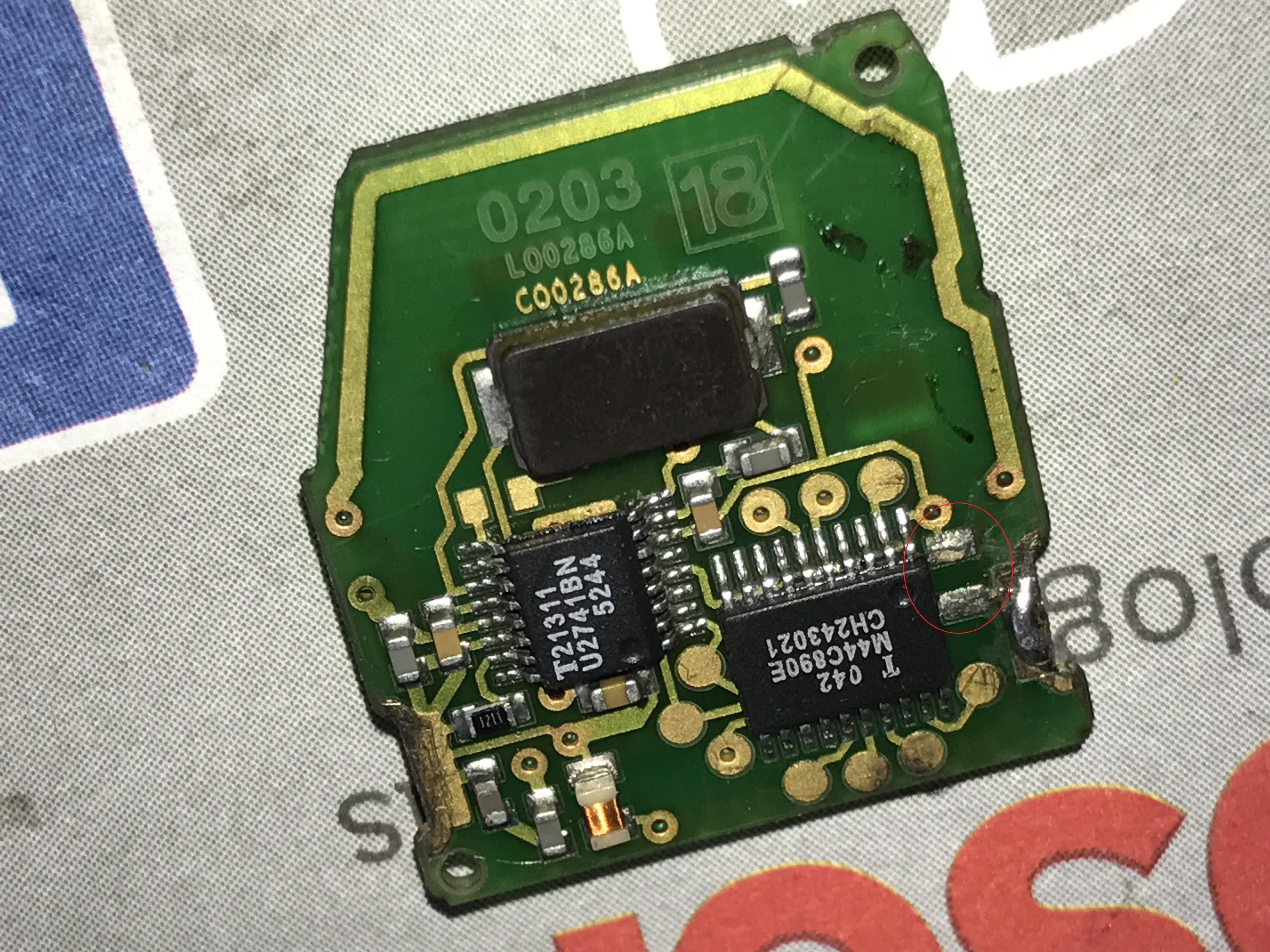

    Potrzebuję pomocy w zidentyfikowaniu elementu zaznaczonego na zdjęciu czerwonym kółkiem.
    Element odpadł i jest problem z jego przylutowaniem.
    Pozwoliłem sobie zapożyczyć zdjęcie od kolegi wyżej.

  • #25 15215133
    ellayas
    Tak jak ertee miałem problem z brakującym elementem, a właściwie uszkodzonym. Pilot działał, ale tylko z bardzo małej odległości (kilkanaście centymetrów od auta).
    Zastąpiłem ten element (zaznaczony przez ertee czerwoną elipsą i strzałką) kawałkiem cienkiego przewodu około 4-5 cm i teraz pilot działa jak powinien.
