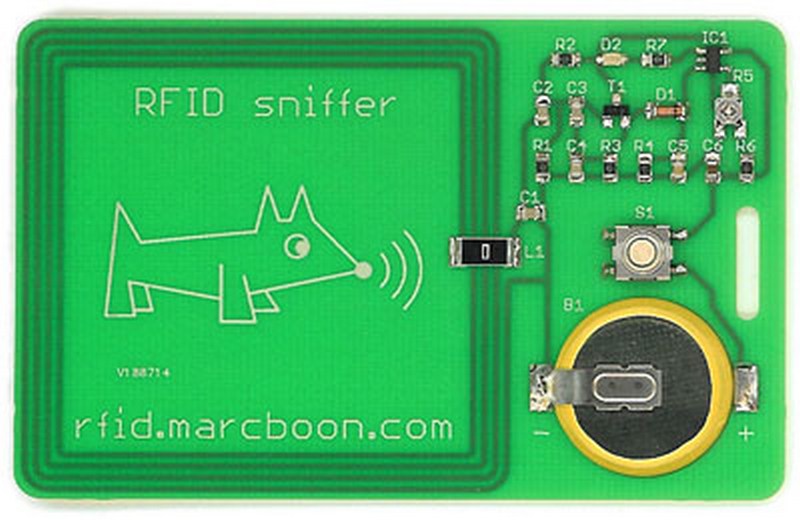

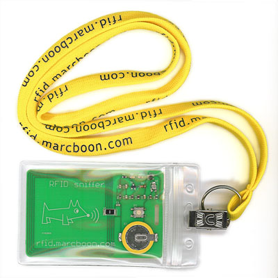

    Przedstawiam projekt sniffera identyfikatorów RFID. Prezentowany układ składa się z generatora Clappa, który wytwarza sygnał o częstotliwości 13,56MHz. Cewka tego generatora tworzy antenę. Jeśli w pobliżu układu znajduje się jakiś identyfikator RFID, powoduje on odbiór nadawanego sygnału, co powoduje spadek amplitudy drgań generatora. Na wyjściu komparatora znajduje się dioda LED informująca o wykryciu identyfikatora. Więcej szczegółów na stronie źródłowej.

    Ale to wykrywa tylko obecność, poza tym to nic nie daje. Karty chipowe nie mają anten i każdy może sobie włożyć w programator, a i tak niewiele osiągnie.

    Nie. To jest detektor identyfikatorów RFID, jak na przykład stosowane w sklepach znaczniki 1-bitowe.
    Sam pewnie kilka razy miałeś sytuację, że 'piszczałeś' na bramce przy wyjściu ze sklepu, bo ktoś nie odkleił metki.

    To nie jest wykrywacz jakiś pasków z supermarketów, tylko kart dostępu, kontaktujących się z czytnikiem drogą radiową. To jest taki prosty odbiornik, który reaguje na takie karty, generując podaną częstotliwość, włącza kartę znajdującą się pobliżu i sygnalizuje to.

    Czyli biorąc pod uwagę to co autor strony napisał, jest to właśnie urządzenie również do wykrywania "jakiś pasków z supermarketów". Z resztą, chyba nie bez powodu w prawym górnym rogu, umieścił grafikę przedstawiającą właśnie taki supermarketowy RFID tag.
