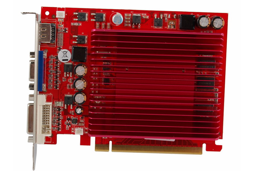

    Jaki wentylator do karty graficznej gainwarda 9400gt można zamontować? bo szukałem na stronkach i nie znalazłem :/

    Zatem na radiator chłodzenia pasywnego załóż tradycyjny wentylator 70x70mm lub 80x80mm i będzie po kłopocie. Jeszcze jakbyś dał zdjęcie lub podał dokładnie model karty i producenta to byłoby łatwiej.

    Gainward geforce 9400gt 1gb ddr2 albo ddr3 już niepamiętam...
    zdjęcie:
    Karta graficzna gainward 9400gt

    Taka temp. nic nie znaczy. Kartę o ile dobrze pamiętam możesz grzać do 140 st.C max
    Jeśli chodzi stabilnie to się nie baw w wiatraki.

    Jeśli karta nie objawia się zawieszaniem czy artefaktami to te 80 stopni w stresie można uznać za bezpieczne. 140 stopni o których mówi kaczmarj to już przesada. W okolicach 100 stopni zacząłbym się martwić i to bardzo poważnie.
    Osobiście doradzam wolnoobrotowy cichy wentylator puszczony na 5 lub 7V założony na fabryczny radiator dla bezpieczeństwa i spokojnego snu.
    Takiego cichego wentylatorka nie usłyszysz nawet, a wydatek 10-15zł to również nie majątek.

    Nie musi być koniecznie przykręcony. Metod jest więcej. Plastykowe opaski samozaciskowe, gumki recepturki.
    Chwila sprytu i sam go zamocujesz bez śrubek. Wentylator z procesora nada się jak najbardziej.
