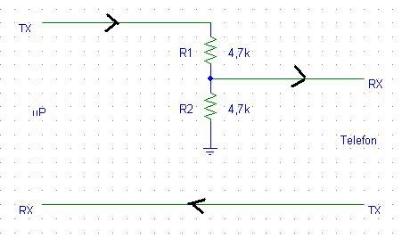

    Zachowam się jak laik, zastanawiam się jak podłączyć ATMEGA8-16PU (zasilana 5V) do telefonu kom. przez sprzętowy UART. Znalazłem kilka schematów na forum ale nie dają jednoznacznej odpowiedzi jak to zrobić w i najprostszy i najtańszy sposób. Proszę o pomoc.

    podłączasz telefon bezpośrednio z uP tylko na lini nadawczej uP robisz dzielnik 1/2 i to wszystko ja ma tak podłączoną atmega8 i t610 pozdrawiam

    Może to Ci pomoże
    Atmega8-16PU 5V i telefon kom. 3,3V

    Na forach czytałem iż najlepszym sposobem jest rezystor i dioda zenera, jednak nie znalazłem schematu, może ktoś wie jak wygląda takie połączenie?

    Polecam Ci książkę Moduły GSM w systemach mikroprocesorowych autor Jacek Bogusz znajdziesz tam wszystko. Na moim schemacie wystarczy zamienić R2 na diodę zenera 2,7V i dobrać rezystor R1, rozwiązania tego typu działają poprawnie podobno do prędkości 19200b/s ale to i tak dwa razy szybciej niż potrzeba.

    A najczęściej rezystor jaką ma wartość przy diodzie zenera 2,7 ?

    A to sobie można policzyć
    <img src="https://obrazki.elektroda.pl/60_1237813288.gif">
    zależy jak duży prąd chcesz puścić do telefonu ale tak wstępnie to 680ohm powinno latać, najlepiej sobie samemu przeliczyć

    Wielkie dzięki! Ostatnie pytanie, a w druga stronę (telefon -> Atmega8) mogę bez niczego podłączyć sygnał?

    Tak będzie działać bez problemów, przynajmniej mi działa :)
