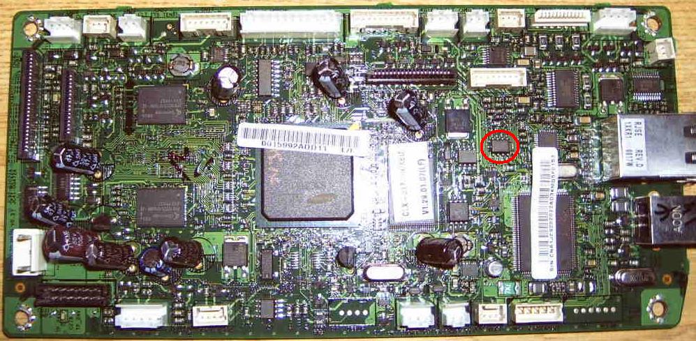

  • #9 6811276
    dawidsoft
    zappek napisał:
    No więc kupiłem chipa, mam Samsunga CLX-3175, sprzedawca, w opisie pisze że pasuje do:
    Samsung CLP 310,315,CLX3170,3175........więc kupiłem, chipa instaluje się na płycie głównej drukarki(instrukcją jest zdjęcie płyty głównej i zaznaczone na niej miejsca gdzie wlutować chipa), okazuj się jednak że płyta drukarki CLP 310 jest inna niż płyta urządzenia wielofunkcyjnego CLX-3170.
    Instalował może ktoś tego chipa na właśnie w CLX-3170???
    Witam też walczę z tą drukarką, próbuje ominąć te felerne chipy w tonerach.
    Czy kolega może przedstawić to zdjęcie montażu tego chipa w płytę clp-310
    faktycznie formatery są inne, pytanie jaki siedzi eeprom w płycie od clp-310,
    natomiast w clx-3170 w płycie jest eeprom AT24C64 w nim są przechowywane
    informacje stan liczników tonerów startowych, stan innych materiałów
    eksploatacyjnych i konfiguracja drukarki.
    jeżeli instalujemy oryginalny toner z chipem to ten obszar pamięci
    odpowiedzialny za tonery startowe w eepromie na płycie głównej jest
    wyłączany i pracuje na eepromie w tonerze.
    Załączam zdjęcie płyty od clx-3170.
    Jeżeli eeprom będzie taki sam jak w clp-310 to można wlutować ten
    chip który kupiłeś na allegro.

    Jak się ktoś chce pobawić to tutaj macie tak z grubsza rozpisany EEPROM do CLX-3170 :D

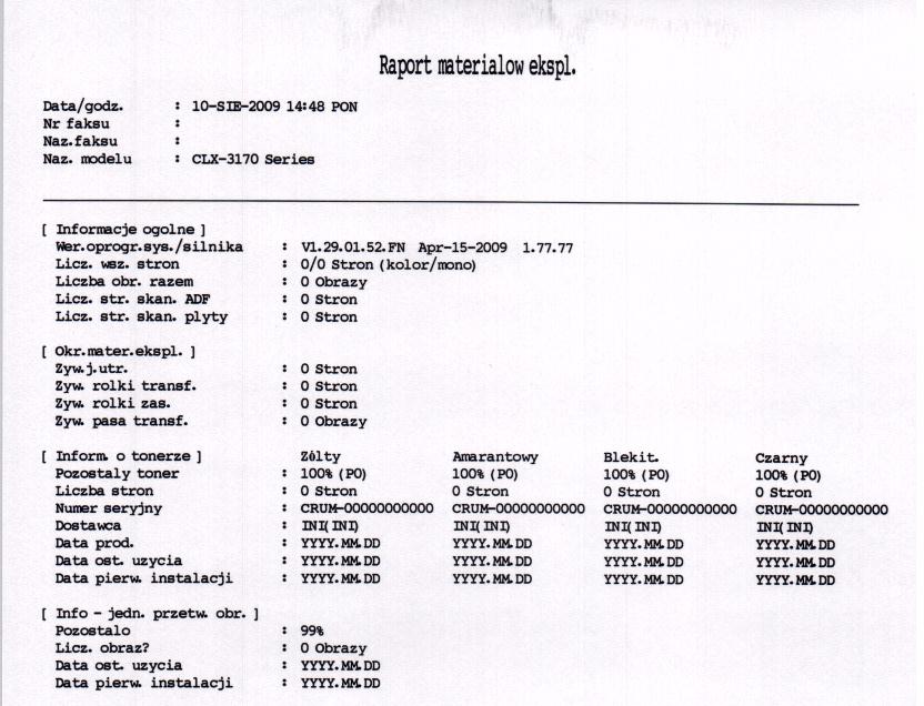

    PS. Do odpalenia drukarki wystarczy zmienić te bajty:
    000003C0 00 00 00 00 00 00 00 00 00 2D 00 2D 00 2D 00 2D .........-.-.-.-
    000004A0 FF FF FF FF FF FF FF FF 00 00 00 00 00 00 00 00 ................
    000004B0 00 FF 01 FF 00 00 00 00 00 00 00 00 00 FF 01 FF ................
    000004C0 00 00 00 00 00 00 00 00 00 FF 01 FF 00 00 00 00 ................
    000004D0 00 00 00 00 00 FF 01 FF 00 00 00 00 00 00 00 00 ................
    000004E0 00 00 00 00 00 00 00 00 00 00 00 00 00 00 00 00 ................
    tzn wpisać dokładnie te wartości.
    Po wszystkim będzie to wyglądało tak:
    Samsung CLX-3170/3175 regeneracja tonera
    Jeszcze nie rozpracowałem dlaczego nie ma 100%, ale w wolnej chwili się pobawię :D

    Witam w załączniku jest wsad od eepromu drukarki samsung CLX-3170,
    wystarczy zaprogramować pamięć i drukarka będzie jak nowa,
    załączam także fotkę testu druku, przy okazji odkryłem jeżeli zablokujemy
    pamięć eeprom 24C64 przed zapisem to drukarka po każdym włączeniu
    będą się zerować wszystkie liczniki.
