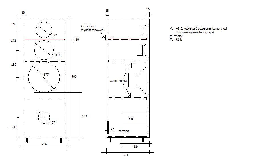

    Jako ze jestem pierwszy raz na forum chcialbym serdecznie wszystkich przywitac :D
    przejde odrazu do rzeczy tj. chcialem zrobic wlasne kolumienki i porobilem obliczenia kalkulatorami i zaprojektowalem kolumne.
    Prosze o podpowiedzi czy taka kolumna moze byc czy jest tu duuuzzoo do poprawek:|
    Glosniki to:
    GDN 20/60/11
    GDM 12/60/2 z zamknieta kopulka
    GDWK 11/100.
    MOJ MALY PROJEKT :-) prosze sie nie smac bo naprawde zaczynam od zera i wyszstkiego ucze sie od poczatku :/
    Z gory dziekuje za rady.

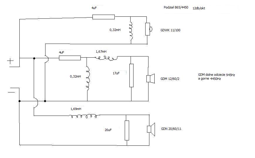

    Ahhh zwrotnica ma podzial 800 dla niskotonowca /4800 dla wysokotonowca Hz 12db/o
    a dla sredniotonowca obliczylem odciecie dolne 900 Hz a gorne 4800Hz tak samo jak dla wysokotonowca.
    Co do rysunkow to sa robione w Paincie :))))))) takze tez prosze o wyrozumialosc :)
    Napędzać to będzie Yamaha RX-V350 w stereo niby ma 90W sin :D

    A nie myślałeś o tym żeby dokupić jeszcze 2 GDNy i zrobić kolumny ala Scherzo 200 ?? ;>
    pzdr

    Za podobne pieniądze zrobisz kolumny zdecydowanie lepsze jakościowo na STX -ach :
    GDN 22-140-8-SCX
    GDM 14-150-8-SCX
    GDWK 10-250-8 AK albo
    jeszcze lepiej na AKX
    Stanowczo żle ustalasz podział dla tego GDM. Ma on dość zauważalny rezonans w tych okolicach więc będziesz zmuszony podnieść podział a co za tym idzie jeszcze większą utratę jakości na średnich.
    W STX GDM ma o kilkaset hz niższy rezonans więc o wiele ciekawiej można go aplikować. Jedynym minusem jest potrzeba zrobienia oddzielnej obudowy dla niego.

    No wlasnie dlatego zeby nie robic tej dodatkowej komory wybralem ten glosnik bo w pierwszej wersji mial byc GDM 12/60. Przez ta dodatkowa komore kolumna musiala by byc wieksza a tego nie chce:/
    aha wiec moglbym dac tego sredniaka na sama gore a wysokotonowca po srodku tylko pytanie czy ten wysokotonowiec musi miec tez odzielna komore bo nigdzie nie znalazlem inf na ten temat.
    Pytanie co do zwrotnicy - myslicie ze jest ok?? zastanawiam sie nad jakims zabezpieczeniem wysokiego - rezystor jakis?? ale jakie parametry jak juz??

    mczeslaw
    Poziom 36  
    Qtc bez zmian, Fs bez zmian, Vas razy dwa, SD razy dwa, Lx bez zmian.
    Około 50 litrów dla tego głośnika zdecydowaniw za dużo.
    A jak obliczałeś parametry systemu, czym sie kierowałeś.
    Taki niski Fb zmuli ci całkiem bas, który będze przenoszony na posiomie poniżej 80 dB, jak nie ciszej.
    Co to jest na rysunku obudowy Fc 42 Hz.
    Te oporniki na schemacie to oczywiście kondensatory - domyślam się.
    Do twojego zastosowania najlepsza będzie zwrotnica z systemu Perfekt150, ale nad obudową musisz popracować jeszcze.

    Fc 42Hz bylo podane przy kalkulatorze wiec przepisalem poprostu :)
    link kalkulatora http://diy.3px.pl/?m=projekt&a=kalkulator_bassreflex
    tak jak mowilem to moj pierwszy projekt i jestem laikiem ale staralem sie i chyba nie jest tak zle :) kilka poprawek wiadomo musialo by byc.
    p.s. co do litrazu to powychodzily bzdury bo na stronie tonsila producent podaje rozne wartosci!!!!!

    < prosze zobaczyc Qts = 0,51 Fs = 28 Hz Vas = 70L >
    to jest wartość obudowy ekwiwalentnej - równoważącej podatność membrany i nie podnoszącej rezonansu głośnika - parametr techniczny!
    < Qts = 0,67 a Fs = 36 Hz Vas 54L >
    To jest wartość użytkowa!
    Ponadto stosując dwa takie same głośniki tuż obok siebie w jednym pudle Vas rośnie nie dwukrotnie ale o 50% za to moc akustyczna dla najniższyzch Hz rośnie , z uwagi na wzrost reaktancji - w kwadracie. (I tak 4x20cm da moc akustyczną 16-stu sztuk!)

    gtixxplosive napisał:
    Wysoko tonowy mi tutaj nie pasuje.
    Taki dokładny podział (te same wartości dla twitera i średniego) jest dobry elektrycznie - jak w podręczniku; w praktyce wychodzi, że należy go rozjechać.

    jasiek27
    polek1980 napisał:
    ok w takim razie ktore parametry mam brac pod uwage??
    pyt. nr 2 rozjechac o ile??
    To jest wartość użytkowa! - parametry, jeśli trzyma, to jest bardzo gut tylko z tak wysokim Qts nigdy bas reflex. Wyłacznie zamknięta lub odgroda.
    Podział finalnie dobierz na ucho (ja do prób stosuję cewkę z ruchomym prętem ferrytowym i nie za cłośno, żeby nie nasycić, można złapać odp. wartość, zmierzyć i jest). Wejściowo przyjmuję: dla podziału na 4kHz dół dla 2kHz, górę dla 8kHz i dalej. To wychodzi dla 1-go rzędu. Dla 12dB - kondensator właściwy dla 4kHz a cewkę dwa razy mniejszą i regulacja.

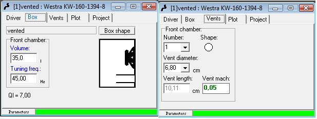

    dzis kupilem okazyjnie glosniki Westra KW-160-1394-8.
    maja Qts=0,61 troszke duzy na bass reflex ale sie skusze. Narazie w WinISO zrobilem cos takiego:
    Driver : Westra KW-160-1394-8
    Project by : Robert
    Project for : you
    Number of drivers : 1
    Box type : Vented
    Box size : 35,0 l
    Tuning frequency : 45,00 Hz
    Vent : 1 vent(s)
    10,11 cm length for each
    6,80 cm round

    Oczywiscie dokupie sredniaka i wysokotonowca i zrobie dla nich oddzielna komore a zwrotke kupie na allegro bo sam nie dam rady :(
    Wiem ze troche podbicie basu jest w okolicy 60-70Hz na 3,6dB ale chyba bedzie ok.
    Co o tym sadzicie??
