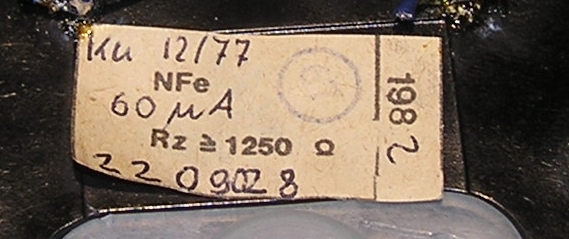

    Mam dostęp do starej wyważarki kół. Ma ona uszkodzony wskaźnik masy ciężarków. To jest amperomierz wyskalowany w gramach (metka na fotce).
    Wskaźnik masy ciężarka w starej wyważarce.
    I moje pytanie jest takie: Czy mogę założyć inny o zakresie do 60µA i będzie on pokazywał prawidłowo, czy muszę szukać takiego o Rz≥1250Ω (nie bardzo wiem co to za parametr)??

    Witam. Myślę, że można zainstalować miernik o podobnych parametrach. Po zainstalowaniu potrzebna będzie kalibracja, poprzez próby z dodawaniem i zdejmowaniem różnych ciężarków. Jaki to typ wyważarki zrób więcej fotek. Pozdrawiam.
