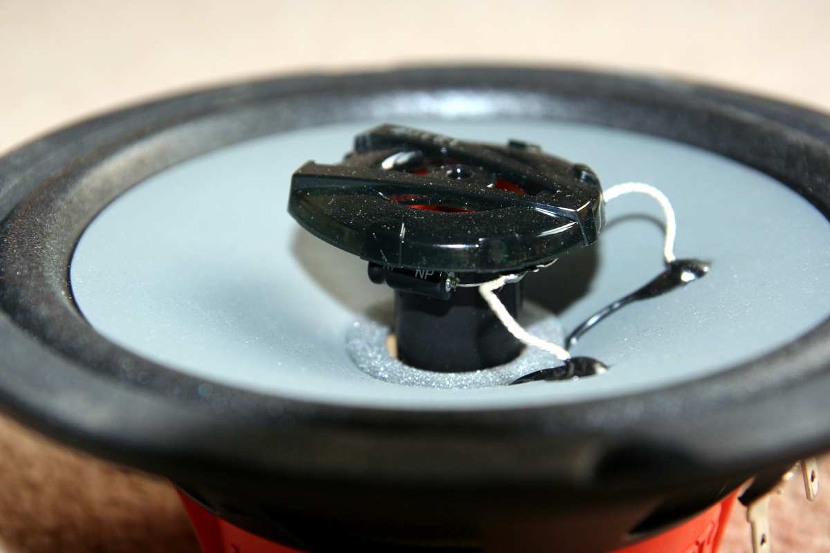

    Witam!
    Mam pytanie jak podłączyć tweetery z wbudowana zwrotnica (jeszcze nie wiem dokładnie jakie -może jakieś sugestie ze średniej półki-max 200zł) pod ten sam kanał co Hertze DCX 165 koaksjalne. Zastanawiam sie jak to zrobić bo tweetery wbudowane w te Hertze współosiowe są bardzo słabe (średnie i bass całkiem niezłe jak za tak niska cenę).
    Czy będę musiał budować jakąś dodatkowa zwrotnice ,a może zwyczajnie połączyć równolegle (a może szeregowo? ) ?
    Jest jeszcze inna opcja żeby wywalić te hertze na tył a na przód dać coś separowanego? I tu kolejne pytanie o sugestie jakie głośniki dać pod wzmacniacz Clarion APA2104. Tak dla uzupełnienia informacji dodam ,ze posiadam juz zamontowane radyjko Alpine CDE-9882RI i kończę wygłuszanie samochodu (zrobione prawe drzwi i bagażnik).
    Dzieki za pomoc.

    Podłącz zwyczajnie, równolegle :)
    Mówisz, że jest wbudowana zwrotnica, więc nie potrzeba kolejnej dokładać.

    Ale czy nie będzie spadku jakości ponieważ Hertze tez maja mini zwrotnice (kondensator na tweeterka).
    Jak podłączyć tweetery?
    Tego sie boje ,ze te dwa syki będą sie gryzły ,a nie chce inwestować kasy bez sensu.
    Ktoś ma jakieś sprawdzone metody?
    Edit:
    Podłączyłem dzisiaj tweeterki InPhase XT1 do tych głośników jak poradziłeś i grają rewelacyjnie jak za te cenę (dałem tylko 20GBP-ponoć połowa ich wartości).
    Dzięki za pomoc.
    Teraz jeszcze tylko jakieś porządne pudło do bagażnika i będzie perfect. :D
