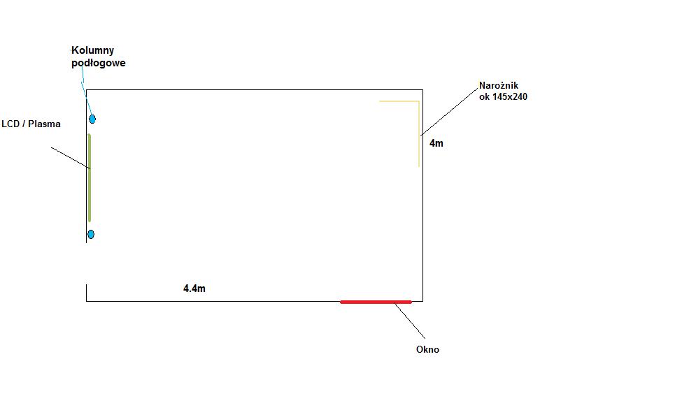

    Mam takie pytanko. Jestem w trakcie remontu pokoju i zastanawiam się, czy przy takich wymiarach i rozmieszczeniu siedziska jest sens dawać kolumny podstawkowe zawieszone na ścianie za głową?
    Tu macie schemat mojego pokoju - trochę proporcje mi nie wyszły, ale nie zwracajcie na to uwagi. Jak się siedzi na dłuższej części narożnika to jest się na wprost TV
    Rozmieszczenie głośników w pokoju
    Pytam, bo nie wiem czy jest sens ciąć i ciągnąć w podłodze peszel pod kable?
    Prosiłbym o jakieś sugestie, ewentualnie o miejsce rozmieszczenia kol.podstawkowych

    Kolego mihuu z 1 schematu wynika że jest w miarę ok, ale z 2 schematu wynika że kolumny frontowe R i L są w rogach pokoju i dużo wyżej niż uszy słuchacza (chyba że proporcje są źle odwzorowane) ale generalnie jest taka zasada że głośniki wysoko tonowe w kolumnach powinny być na wysokości uszu słuchacza ale trudno jest powiedzieć dokładnie, że będzie pięknie wszystko grało ponieważ każde pomieszczenie ma inną akustykę i też nie ma na tym schemacie żadnych mebli, innych elementów oprócz kolumn, tv i ścian, tak więc trudno jest jedno znacznie okrzyknąć że jest ok radziłbym popróbować różnych ustawień. Z teorii powiem tylko tyle że kolumny frontowe powinny być przed słuchaczem obok tv kolumna centralna pod/nad tv i kolumny efektowe za słuchaczem a co do subwoofera to nie ma bardzo rygorystycznych zasad może być np. tak jak jest na schemacie, o wysokości już pisałem

    Trudno tak na "oko" (bez odsłuchu) powiedzieć jak to się zachowa po przesunięciu czy też bez, myślę że tak jak jest na rys. nie będzie to przeszkadzało (wnioskuję że ten prostokąt to jakieś miejsce do siedzenia tak więc wystarczy siąść sobie bardziej z R boku i będzie ok) a najlepiej będzie po prostu odsłuchać tak jak jest a później przysunąć znowu odsłuchać i zastawić w takiej pozycji jak najlepiej brzmi, co do tego że kolumny frontowe są tak wysoko to chodzi o to że po prostu wtedy mniej słychać tony wysokie i średnie ale to wszystko można skonfigurować po ustawieniu tak więc ustawiać przesłuchiwać i wybrać najlepszą opcję.

    Panie kolego marcin833 pytanie dotyczyło czy jest sens dawać kolumny efektowe, tak więc trudno jest jednoznacznie odpowiedzieć na to pytanie ponieważ nikt z forumowiczów nie może podjąć tej decyzji, a tak w ogóle to ciekawi mnie czy panie kolego Czytałeś moją wypowiedź? Opisałem ustawienie kolumn w mojej wypowiedzi powyżej więc wydaje mi się że 2 raz nie muszę tego pisać. Mogę jeszcze powiedzieć że to wszystko zależy od przeznaczenia tego zestawu (które nie jest opisane) ponieważ do słuchanie muzyki stereo, 2 kolumny przednie powinny wystarczyć, jeżeli chodzi o oglądanie filmów, koncertów to z dodaniem kolumn surround będzie bardziej "efektownie". Cóż, mogę jeszcze dodać, że jeżeli narożnik jest na wprost tv to jest ok. Ewentualnie jeżeli będą jakieś dodatkowe pytanie to proszę pytać ale wydaję mi się że dosyć jasno to opisałem ale tak jak już pisałem wcześniej forumowicze NIE mogą podjąć tej decyzji.

    To w takim razie nie będę jeszcze raz pisał tej samej teorii odnośnie ustawiania kolumn co powyżej mogę jedynie dodać jeżeli chodzi o kolumny efektowe to ustawia się je za słuchaczem o wysokości pisałem wcześniej a z umiejscowienia narożnika wynika że można je właśnie tak ustawić ponieważ dłuższy jego bok jest na środku pomieszczenia ale najlepszy sposób to odsłuch i przekonanie się. Z teoretycznej strony to już chyba wszystko napisałem co może być przydatne.

    Ok rozumiem. A możesz powiedzieć na jakiej wysokości montuje się głośniki efektowe? Bo nie wiem do jakiego momentu dociągnąc kable. I jakie przewody najlepiej położyć? Bi-Wiring / Bi-Amping ? Jaki przekrój kabla jest odpowiedni? Myśle że 2,5mm^ będzie ok?
  • #11 6318783
    77qwerty77
    Jest taka zasada że głośniki wysoko tonowe w kolumnach powinny być na wysokości uszu słuchacza, co do okablowania to jest to opisane na forum wystarczy poszukać.
