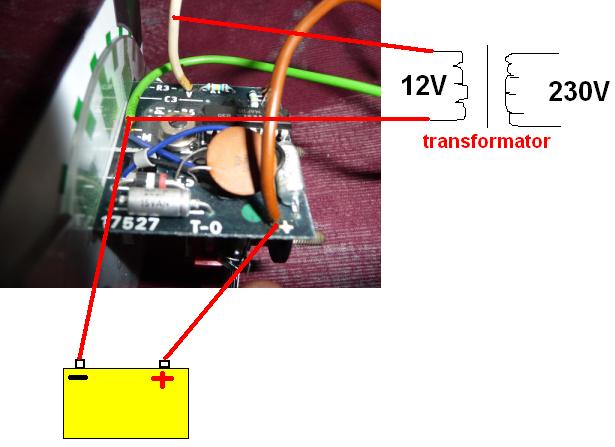

  • #18 6329392
    M.B.
    Podłącz go w ten sposób co na foto, powinien coś wskazywać.
    Obrotomierz Skoda > Jawa
    Pozdr
  • #19 6330418
    emeryt2
    W/g schematu M.B. , powinien wskazywać 1500 obrotów.

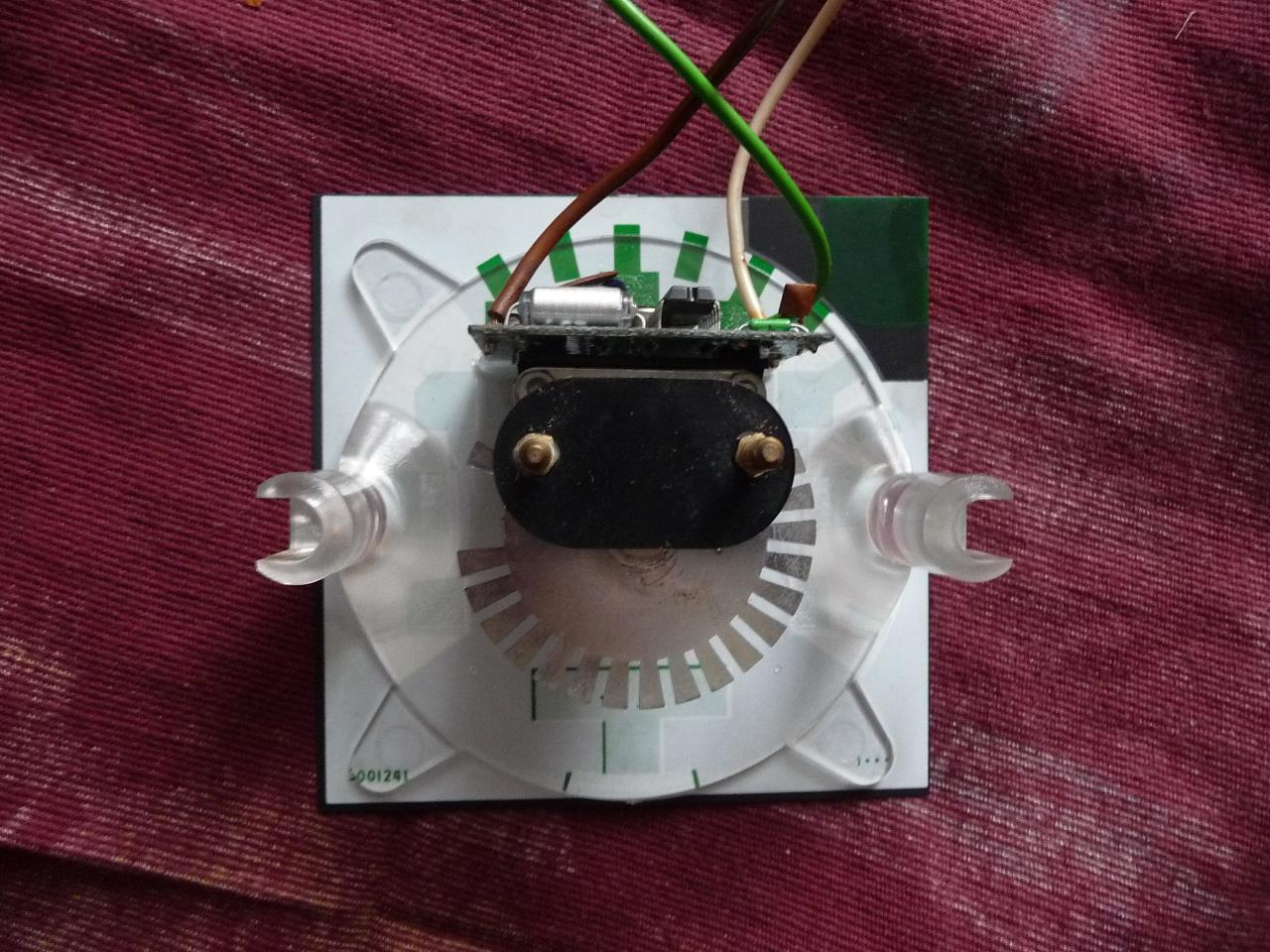

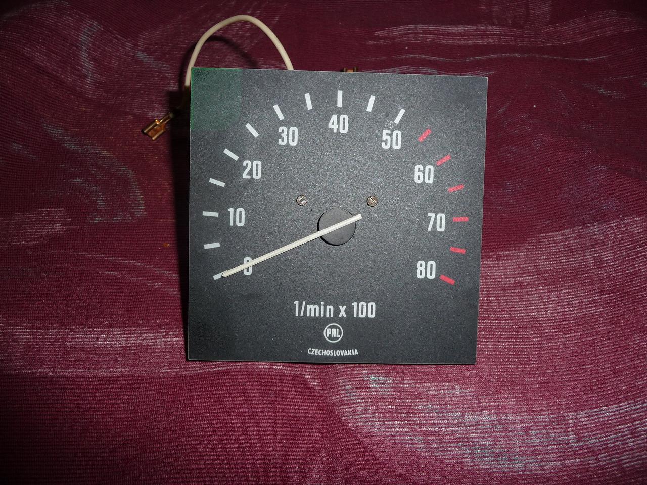

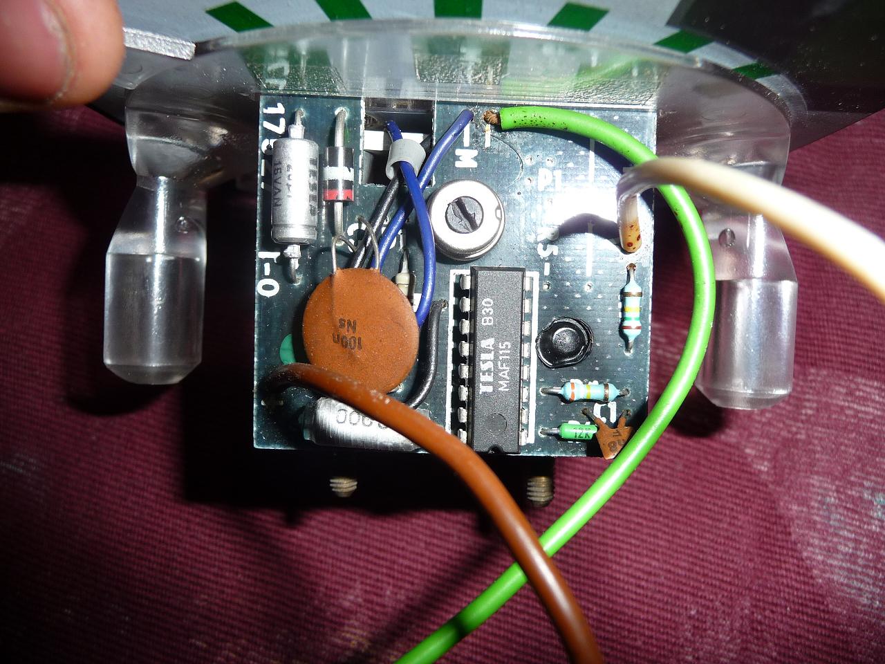

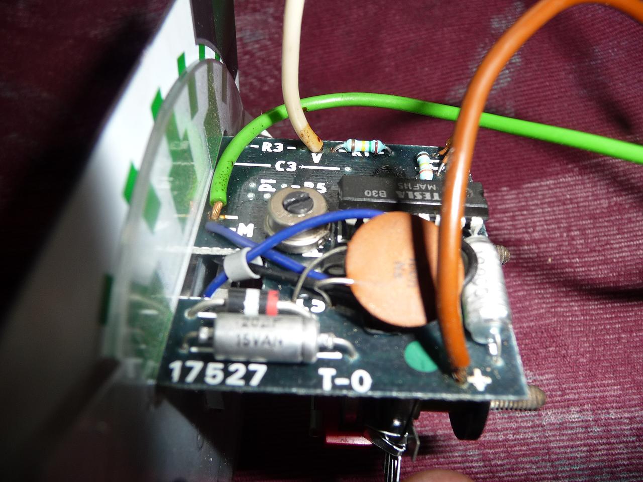

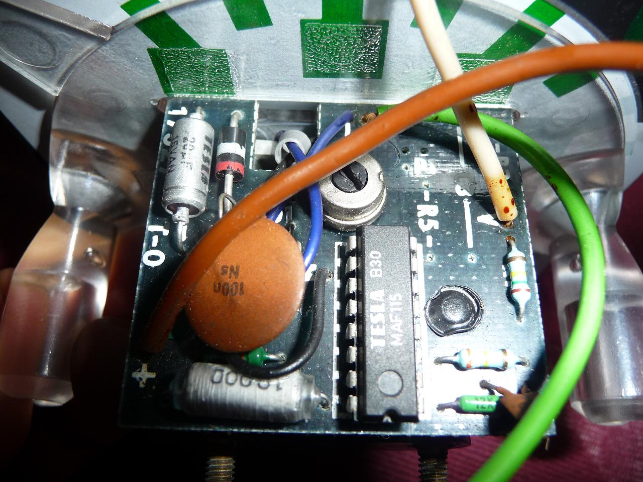

  • #21 9786878
    stefan86
    radziu993 napisał:
    W elektronice troche sie orientuje, więc moze uda sie mi go przerobic.
    O to foty:
    A czy ktoś w ogóle wie od czego ten obrotomierz?
  • #22 9786882
    Błażej
    Skoda favorit.
