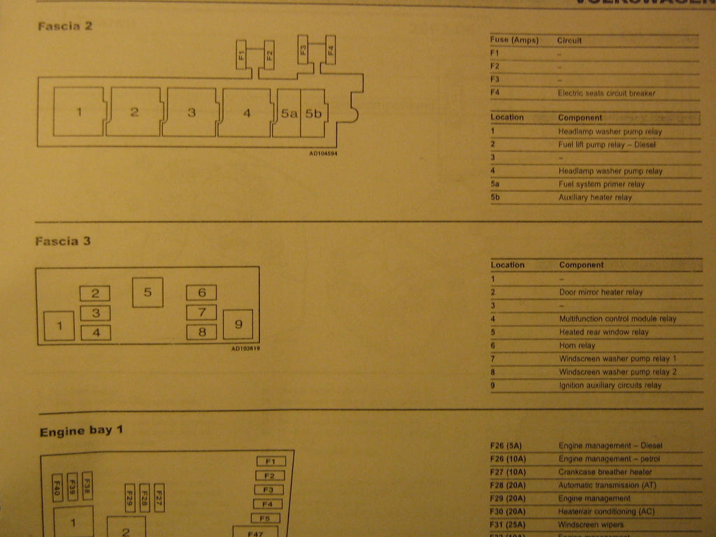

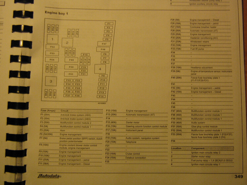

    Witam , co steruje przekażnik w Golfie V TDI 1,9 105 KM znajdujący się pod maską silnika w gnieżdzie z bezpiecznikami zabezpieczony bezpiecznikiem 30A ( jest tam tylko jeden przekażnik). Auto z 2008 r jak go wyjmę to silnik gaśnie ,nie robi błędów.

    kamahonda
    No niestety dalej te odpowiedzi nic nie wniosły. (Jeszcze raz jak wyjmę ten przekażnik silnik gaśnie ,bez niego nie zapali silnik, nie komunikuje żadnych błędów komputer). Silnik w GOLFIE V TDI 1,9 105 KM rok prod 2008.

    kamahonda
    Niestety to nie te tabele z bezpiecznikami.
    W środku ma być wkręt mocujący.

    Sztomel
    Poziom 35  
    Zrób fotkę, wklej na forum i nie będzie nieścisłości.
