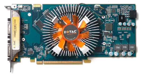

    Posiadam w/w kartę graficzną. Jestem z niej zadowolony jednak chciałbym sprawdzić co w niej drzemie ;)
    Przy fabrycznych ustawieniach GPU osiąga 60 st C.
    To troszkę dużo - tak mi się wydaje - gdyż poprzednia moja karta GF 7800GS miała max 44 st C.
    Czy jest sens podkręcanie przy takim stanie rzeczy. Dodam że chłodzenie wygląda biednie - widać poniżej na zdjęciu.
    A może wymienić jej chłodzenie? Na laminacie widać że może być inne.
    Tylko na jakie?
    Posiadam płytę EP43-S3L, OCZ 2 x 1GB 1066, E8400 3GHz, Chieftec GPS-450AA-101A 450W.

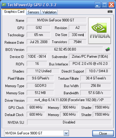

  • #15 6317782
    Mery84
    Nibitor 4.9 go otworzył.
    Zmodowany bios w załączniku. Wykonany zgodnie z opisem podanym przez iron64 jednak wgrywasz go na własną odpowiedzialność! Przygotuj sobie kartę na PCI lub jeśli masz zintegrowaną w razie niepowodzenia.
    Kopię oryginalnego biosu również miej w pogotowiu. Przezornym lepiej być.
    Najważniejsza sprawa to sprawdź w GPU-Z czy na pewno masz kartę na G92 jeśli nie to nie wgrywaj tego biosu!

  • #17 6319412
    Gelekwwa
    Kolego Olo , niestety z tej karty prawdopodobnie zbyt dużo nie wyciśniesz.
    Według mnie głównym powodem są przegrzewające się (lub słabe) pamięci hynix'a. Na innym forum czytałem posty ludzi mających problemy już przy ich fabrycznym taktowaniu.
    Sam posiadam taką kartę i już nawet niewielkie OC pamięci powoduje artefakty bądź zawieszanie się systemu. Dlatego osobiście poprzestałem na nieznacznym zwiększeniu taktowania rdzenia i shaderów.
    Do takiego stanu rzeczy może przyczyniać się również brak chłodzenia układu zasilania, podczas intensywnej pracy karty po prostu parzy.
    Czym sprawdzasz temperatura karty? U mnie różnice między temperaturami podawanymi przez Everest i Zotac Firestorm to ok 13 stopni w spoczynku! W Evereście mam 50 stopni a w Firestormie 37.
    Jeżeli wygrasz ten zmodowany przez kolegę Mery84 bios to zwróć uwagę na to czy temperatury w spoczynku spadną znacząco. Zastanawiam się czy nasze karty posiadają możliwość regulacji napięć przez bios.

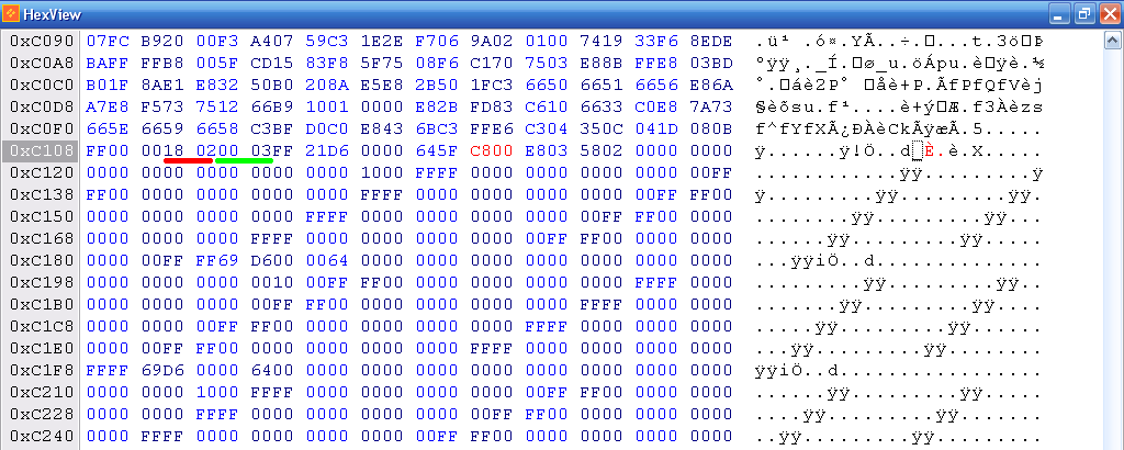

  • #25 6371297
    11111olo
    Faktycznie metoda z procesorami G92 jest dobra tylko na mojej karcie wpis 1802 troszkę się ukrył tzn. jest inaczej umiejscowiony. Widać to na screenie.
    Zotac 9800GT - podkręcanie.
    Tryb 2D działa ale temperatura została jak wcześniej :/
  • #26 6371373
    Mery84
    Czy przy edycji biosu dla trybu 2D ustawiłeś niższe napięcia?
  • #27 6373371
    11111olo
    Tak.
    3D 1,1 V
    2D 0,95 V
