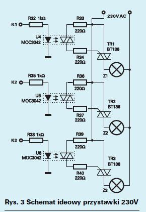

    nero541
    Ciąg dalszy walki z kitem AVT.
    Podmiany mikrofonu nic nie dają - przerzuciłem z 5 szt.
    Zwiększyłem rezystor R5 do 4,7 M, czułość na pozostałych kanałach polepszyła się, ale na basowym nie robi to wrażenia. Odpiąłem ten kanał od przystawki 230V i przylutowałem LED-a - o dziwo działa. Przystawka na pewno jest dobra bo ten tor podpinałem pod średnie i wysokie i działał. Mają koledzy jakieś sugestie co może być skopane ?
    Dołączam schemat przystawki na 230V.

  • #5 6337157
    pol102
    Optotriak nie załączy triaka jeśli nie dostanie około 3,5V... Koniecznie niech kolega sprawdzi napięcie jakie dostaje optotriak.
  • #6 6339963
    nero541
    Właśnie poziomy napięć są zaniżone, jedynie tor średniotonowy działa właściwie, wysokotonowy osiąga powyżej 3,5 V tylko w porywach, a niskotonowy nie przekracza 2 V.
    W jaki sposób można podbić to napięcie ?
  • #7 6342548
    pol102
    R38 dba o napięcie. Niech kolega wstawi w jego miejsce potencjometr montażowy i wtedy sprawdzi empirycznie.
    Zakładam, że K3 to tor "niskotonowy".
  • #8 6344702
    nero541
    Zbadałem LED-em, do którego momentu napięcie jest wystarczające by dioda świeciła w miarę jasno - było OK do kondensatora C9, za nim już było źle. Wstawiłem więc we wszystkich kanałach zamiast C9, C13, C18 zwory. Po tym zabiegu na wyjściach K1, K2, K3 diody świeciły w miarę równo. Dla kanału niskotonowego wciąż jednak było to za mało, żeby zadziałał optotriak. Zmniejszałem więc R32 aż do momentu kiedy wstawiłem zamiast niego zworę i kanał ruszył. Zrobiłem ten manewr na pozostałych kanałach (zamiast R35 i R38 zwory) bo dzięki temu pojawiła się jako taka regulacja potencjometrami PR2, PR3, PR4 - wcześniej tylko w kanale średniotonowym dało się cokolwiek regulować, w wysokotonowym potencjometr musiał być cały czas na max, żeby kanał "świecił".
    Nie wiem jaką funkcję pełnią w układzie kondensatory C9, C13 i C18 i w związku z tym nie wiem na ile ten układ w chwili obecnej reaguje na konkretne częstotliwości.
    W każdym razie nie polecam tego zestawu AVT - jedynym jego plusem jest przystawka na 230V, której nie ma zestaw J-50 Jabela (składałem go parę lat temu i ruszył bez problemu).
  • #9 6346248
    pol102
    Jeżeli się wszystkie 3 solidarnie odpuści to należy jedynie skalibrować układ i to wszystko. Filtry nadal działają poprawnie. Jeżeli problem został definitywnie rozwiązany i przyznane "pomógł" to wnoszę o zamknięcie tematu.
