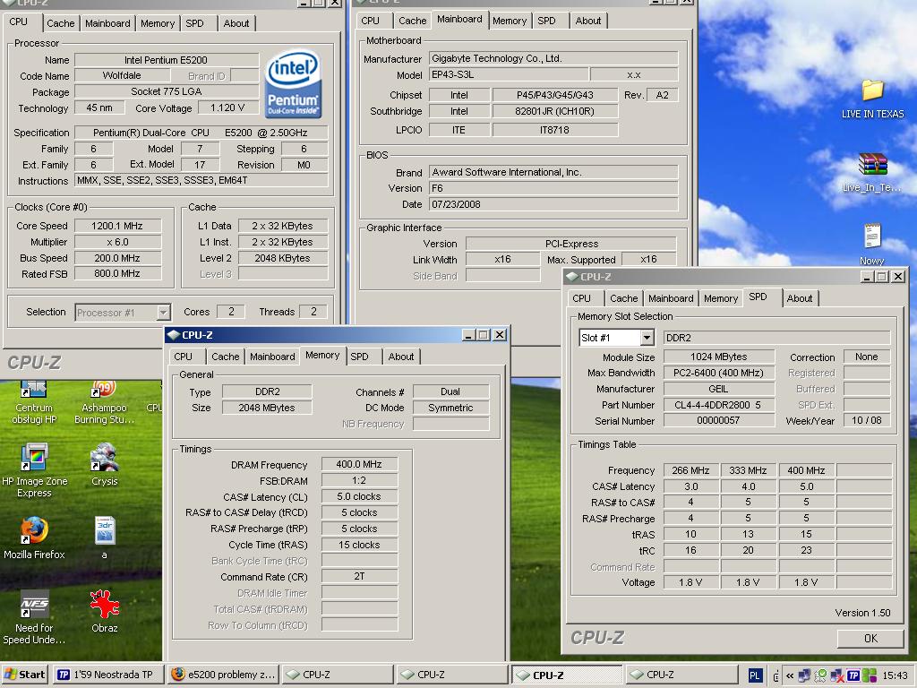

    mam pewien problem otóż chce podkręcic e5200 na płycie Gigabyte ep43 S3L i tu pojawia sie problem zmieniłem CPU Host Frequency na 316.i u góry pokazuje mi 3GHZ no ale jak uruchamiam super pi itp. to w Cpu-z pokazuje Core Speed 1900mhz i ani drgnie dodam ze EIST mam na Disabled.
  • #2 6318872
    iron64
    Poziom 41  
    Zrzuty ekranu ze wszystkich zakładek cpu-z poprosimy.

  • #4 6321358
    iron64
    Poziom 41  
    C1E i Eist na disabled, a jeszcze lepiej zostaw włączone, a sprawdzaj podczas obciążenia orthosem.

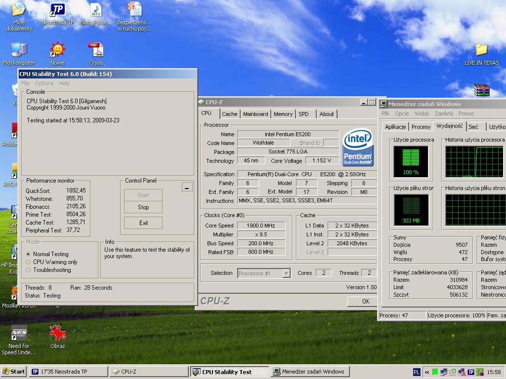

  • #5 6321359
    robertos08
    Zamieszczam screen z cpu-z(pracuje progra testujacy CPU) i menadżera zadań.

  • #8 6321430
    Mery84
    Patrzę w te screeny i widzę, że masz mnożnik x9. Czy E5200 nie powinien mieć x11 ?
  • #9 6321529
    robertos08
    Wg testów to tak jakbym używał procesora 2x 1,9GHZ.
    Poprawcie mnie jeśli się mylę:/

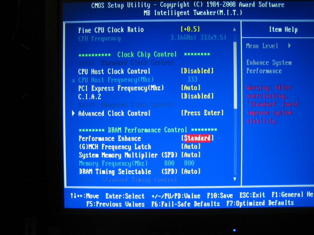

  • #21 6325473
    robertos08
    Opcja Memory Frequency jest zaznaczona na niebisko i nie można jej włączyć pokazuje tylko szybkość pamięci 800mhz przy standardowym taktowaniu. Wyżej jest Opcja MCH Frequency Latch, mam ja ustawiona na auto. Można ustawić także na 266 200 333 i 400.
    podkręcenie e5200 na płycie Gigabyte ep43 S3L
    Taki mam w biosie.
    Z tym ,że niemam takich taktowan procka. Znalazłem ten screen na necie , ja mam tak samo.
  • #22 6325915
    iron64
    Poziom 41  
    CPU Host Frequency (Mhz)
    Allows you to manually set the CPU host frequency. This item is configurable only if the CPU
    Host Clock Control option is enabled. The adjustable range is from 100 MHz to 1200 MHz.
    For an 800 MHz FSB CPU, set this item to 200 MHz.
    For a 1066 MHz FSB CPU, set this item to 266 MHz.
    For a 1333 MHz FSB CPU, set this item to 333 MHz.
    Important It is highly recommended that the CPU frequency be set in accordance with the CPU
    specifications.
    (G)MCH Frequency Latch
    Allows you to fix the chipset frequency at system bootup. Options for adjusting memory multiplier
    below may differ according to the fixed frequency. Options are: Auto (default), 200MHz, 266MHz,
    333MHz, 400MHz.
    System Memory Multiplier (SPD)
    Allows you to set the system memory multiplier. Options are dependent on CPU FSB and the
    (G)MCH Frequency Latch settings. Auto sets memory multiplier according to memory SPD
    data. (Default: Auto)
    Memory Frequency (Mhz)
    The first memory frequency value is the normal operating frequency of the memory being used;
    the second is the memory frequency that is automatically adjusted according to the CPU Host
    Frequency (Mhz) and System Memory Multiplier settings.
    To fragment z instrukcji do Twojej płyty. Instrukcję tą powinieneś przeczytać choć pobieżnie.
    Wszystkie te opcje znajdziesz w M.I.T. po wciśnięciu CTRL+F1 na głównym ekranu biosu.
