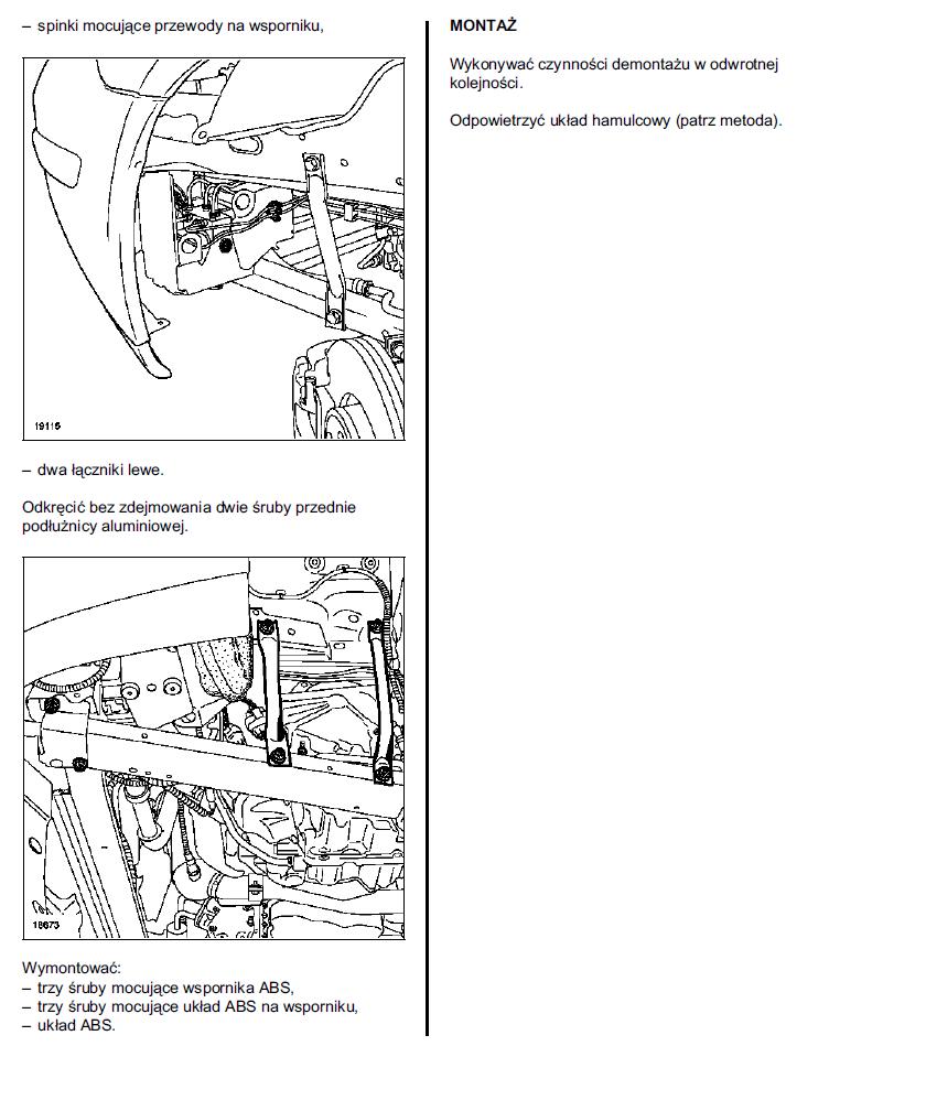

    Mam leguna II 2002r. Po tegorocznej zimie gdy często używałem ESP zaczęło mi pokazywać SERV+ kontrolka ESP, a co ciekawe nie zawsze tak się dzieje jak mu się zachce.. czyli czasem jest porządku a czasem świeci. Po podłączeniu pod kompa u znajomego pokazuje jakiś błąd (nie pamiętam nr), wiem ze pisało chyba coś o czujniku przechyłu? auta a osi pionowej lub poziomej już sam nie wiem jakiej lub przerwa w obwodzie. chciał bym się dowiedzieć gdzie tego szukać w tym aucie, bo wydaje mi się ze możne być to wina skorodowanej wtyczki lub czym podobnym skoro nie świeci cały czas. z góry dzięki za pomoc
    Dowiedziałem się ze znajduje się to w tunelu środkowym czy to prawda?? Może mi ktoś pokazać jak to wygląda??

    Czujnik przechyłu to chyba nie od ESP. W ESP występuje czujnik skrętu (w kierownicy). Przechyłu to chyba do ksenonów. Całość ABS i ESP znajduje się po lewej stronie między zderzakiem a nadkolem. Tam szukał bym wady wtyczek.

    Prawa strona czyli od kierowcy?? Możesz mi jeszcze od której strony mam się do tego zabrać od maski?, nadkola? czy gdzieś indziej z góry dziki za pomoc
    A i możesz rzucić jakimś linkiem albo fotom jak to możne wyglądać??
  • #4 6328863
    biniu
    Poziom 19  
    Pisałem lewa strona, a lewa to od kierowcy.

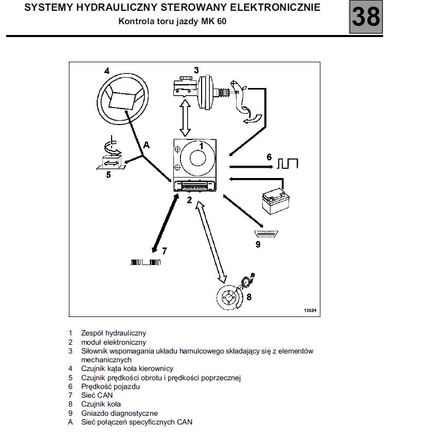

    Po podłączeni jeszcze raz pod innego kopa pokazuje ze błąd leży w ty czujniku pokazanym na 2 rysunku pod nr 4. Jak konkretnie wygląda ten czujnik w którym miejscu on jest w środku czy na zewnątrz?? bo z rysunki trudno to wypalać.
  • #8 6346725
    Przemo9826
    Ten czujniczek znajduje się pod srodkowym tunelem (przy dzwigni zmiany biegów). Jest dość charakterystyczny ponieważ ma narysowaną strzałke w kierunku przodu auta. Pozdrawiam

    Taki w metalowej obudowie?? Ale na nim pisze air bag i po odłączeniu go świeci kontrolka poduszek:(

    Taki w metalowej obudowie... z tym że miedzy ręcznym a dźwignią od zmiany biegów,trzeba szukać pod dywanikiem i wygłuszeniem. A to co Ty znalazłeś to sensor od poduszek:) ten czujnik esp jest o połowę mniejszy a z boku ma 2 większe uszkalaguna 2 ESP rak pokazuje błąd a raz jest ok
    Ps.osobiście szukałbym błędu we wtyczkach od czujników kół,często sniedzieją,a objawy są podobne
