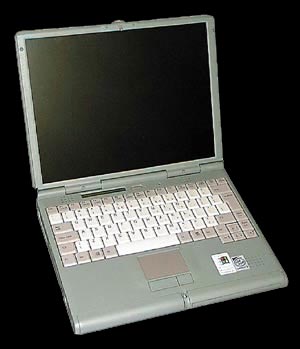

    Jakoś 2 miesiące temu kupiłem sobie grata, niemiał on dysku, przelotki, cd, ramu oraz bateri. Trudno się dziwić, gdyż dałem za niego 65zł. to jest on: (Siemens Scenic Mobile 510)
    Moje dzieło, i jedno pytanko.....
    Było trochę trudno gdyż w tym modelu siemens postawił na to by wszystko było podłączone jednym wyjściem, przez gówniane przelotki.
    Zwarzywszy na to, że jedna taka przelotka 22zł kosztowała a ja ich 3 potrzebowałem. Potem dysk, było trudno i DROGO ale wybrałem bardzo fajny lecz o tym potem, z ramem miałem dużo problemów gdyż jest tam slot na sdram, który jest dostępny ale co najwyżej w 64mb, a mi się udało znaleść aż 512mb. Z dvd było łatwo z kupnem, lecz prawie 4godziny z lutownicą w ręku przerabiałem na to wyjście jakie jest tam potrzebne.
    Teraz Mój komputer ma takie parametry:
    -dysk-100GB
    -ram 1024 2 x 512mb
    -grafika tylko 2 mb.
    -dvd/cd z nagrywarką (niechce mi z nero współpracować, ale raczej dam radę to skonfigórować.)
    Windows XP pl.
    Lecz jak w temacie mam jedno pytanie czy jest możliwość zmienienia karty graficznej w tym notbuku.?
    Czekam na odpowiedź.
    PS: Nieradze tak się bawić, chyba ,że dla satysfakcji, bo ja wydałem na niego prawie 1100zł a jak zobaczyłem ,że na allegro facet sprzedaje za 899zł fajne lenowo z dyskiem 160bg i 1gb ramu, to się bardzo wkurzyłem.
    Dowidzenia i czekam na odp.

    Karty graficznej nie wymienisz - jesteś skazany na to co masz.

    Z tego co wiem to nie ma opcji na wymianę, ale boję się już tutaj cokolwiek pisać, bo za często na tym forum ludzie wdaja się w pyskówki i bezsensowne dyskusje. Czy jak kolega pyta, zrobi jakieś literówki, czy błędy, to nie można mu normalnie odpowiedzieć, a wkurzać jak już i tak ma swój problem? Myslę, że jakby przeglądnąć posty każdego, to też coś by się znalazło.
